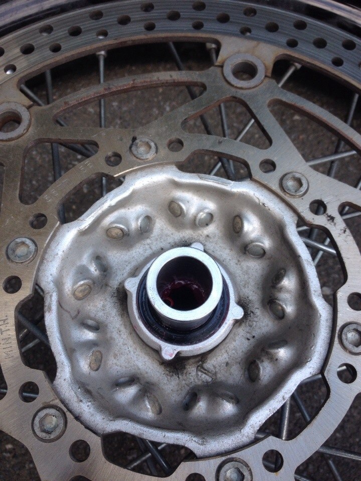

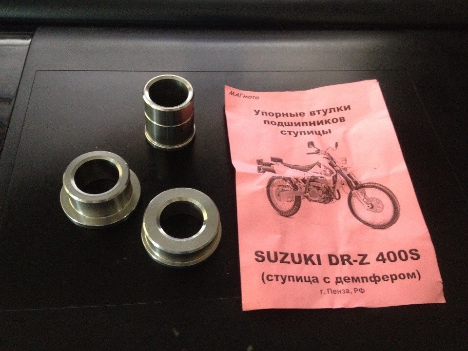

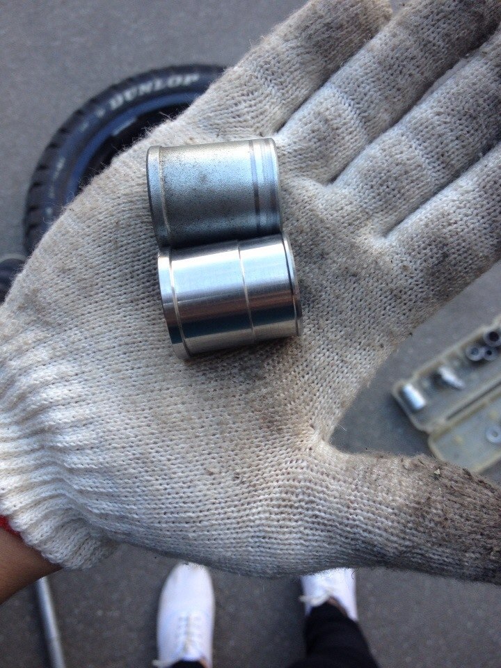

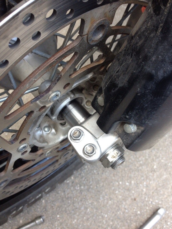

Не смотря на то, что у стоковых износ был не большой, решил обновить втулки и сальники в ступицах, чтобы полностью исключить возможность попадания воды к подпишникам.
Втулки заказывал  тут
Изготовлены очень качественно, на вид даже больше нравятся чем оригинальные
Добавлено (23.05.2014, 14:52)
Вместе с втулками хорошо бы поменять и сальники.
Сальник на переднее колесо 25х37х6 ( для американца и японца одинаковый) - Довольно распространенный и можно купить во всех крупных городах не заказывая. Часто идет как сальник коленвала для какого то скутера, делает KOK
Задние 27х42х6 и 29х47х5 ( для японской версии) Найти не удалось, но иногда встречаются в ремкомплекте вместе с подшипниками ступциы за 900 рублей комплект.

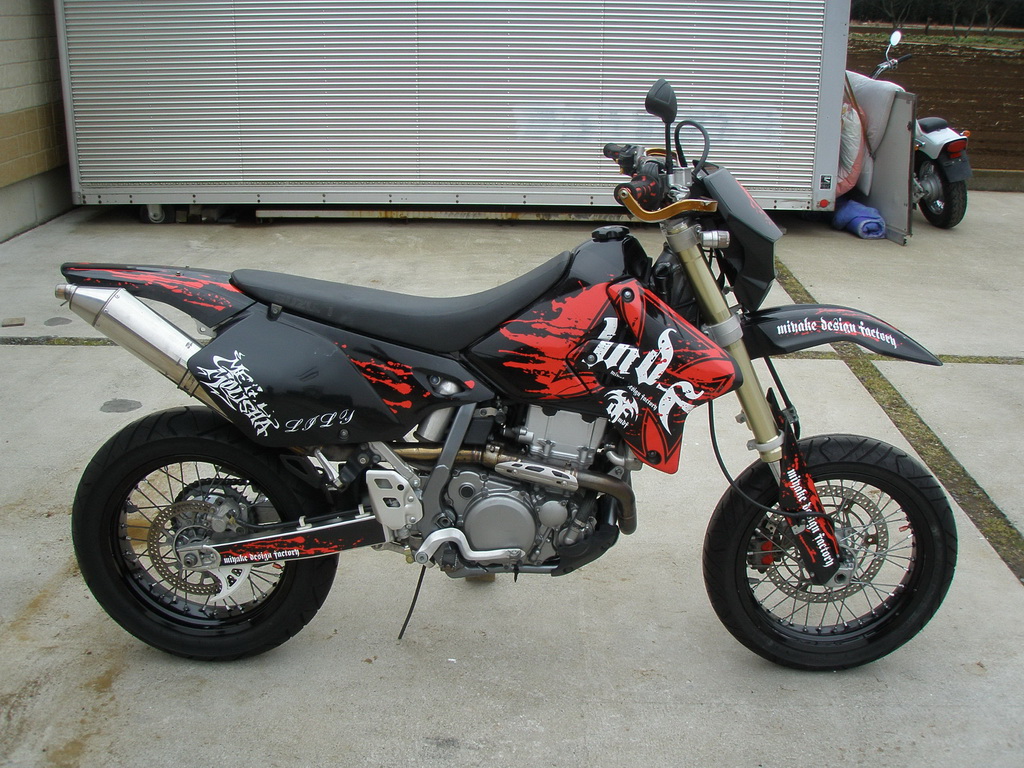

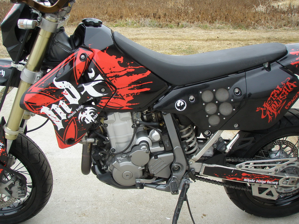

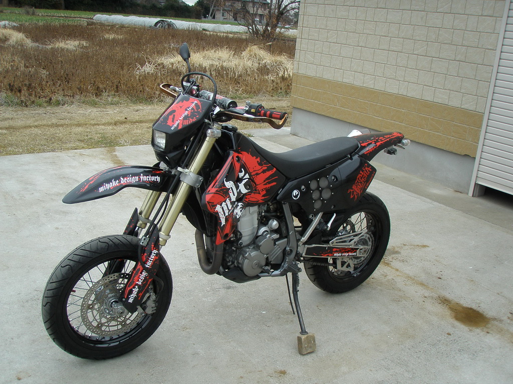

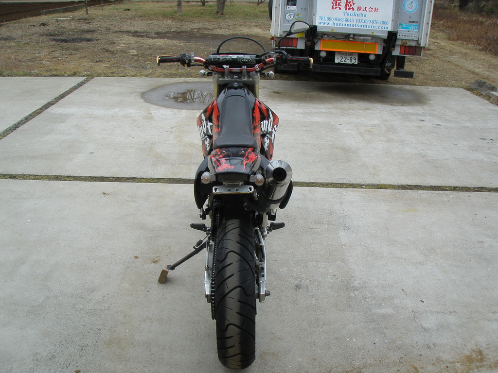

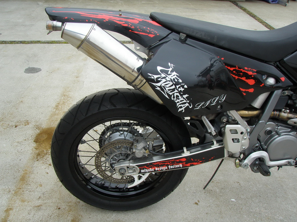

Нашел аукционные фотографии своего мотоцикла. И случайно наткнулся на первого владельца вконтакте, пообщались немного, разузнал про пробег с которым мотоцикл покупался. Всё в норме.

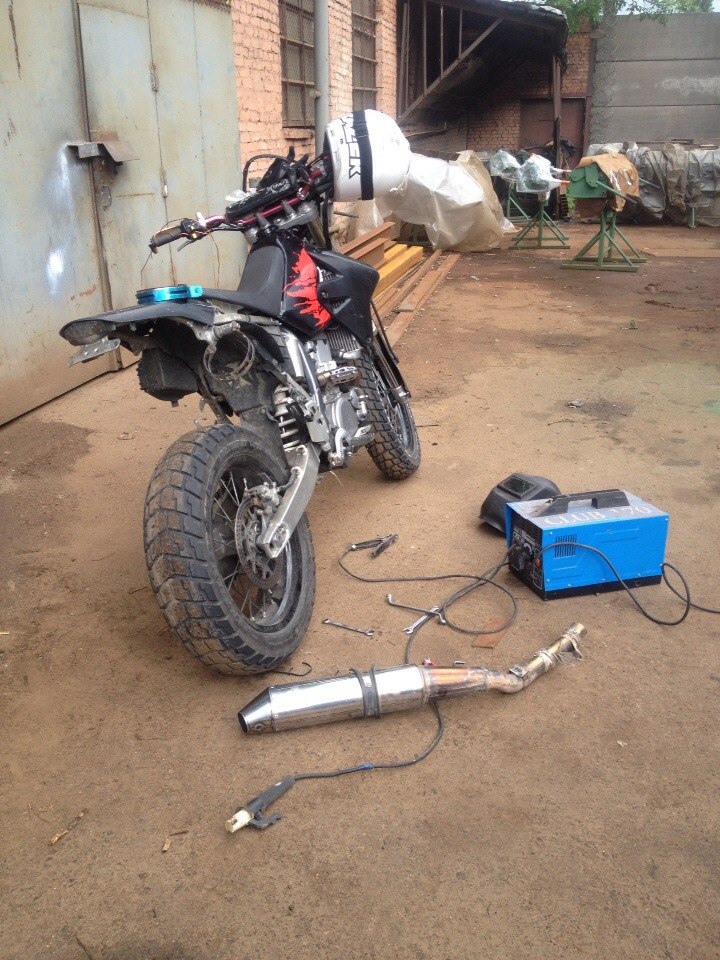

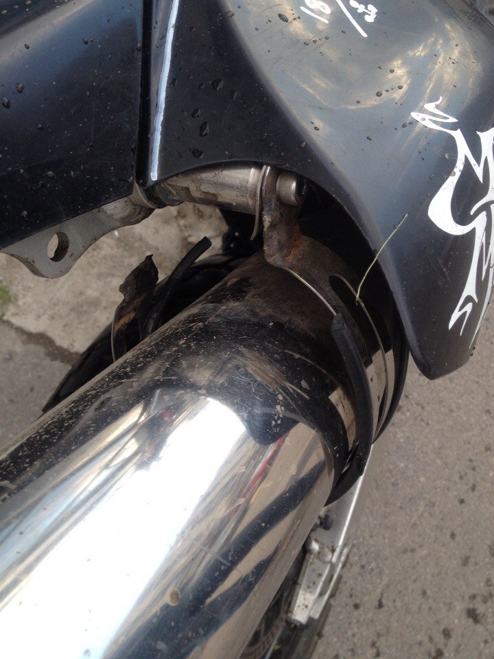

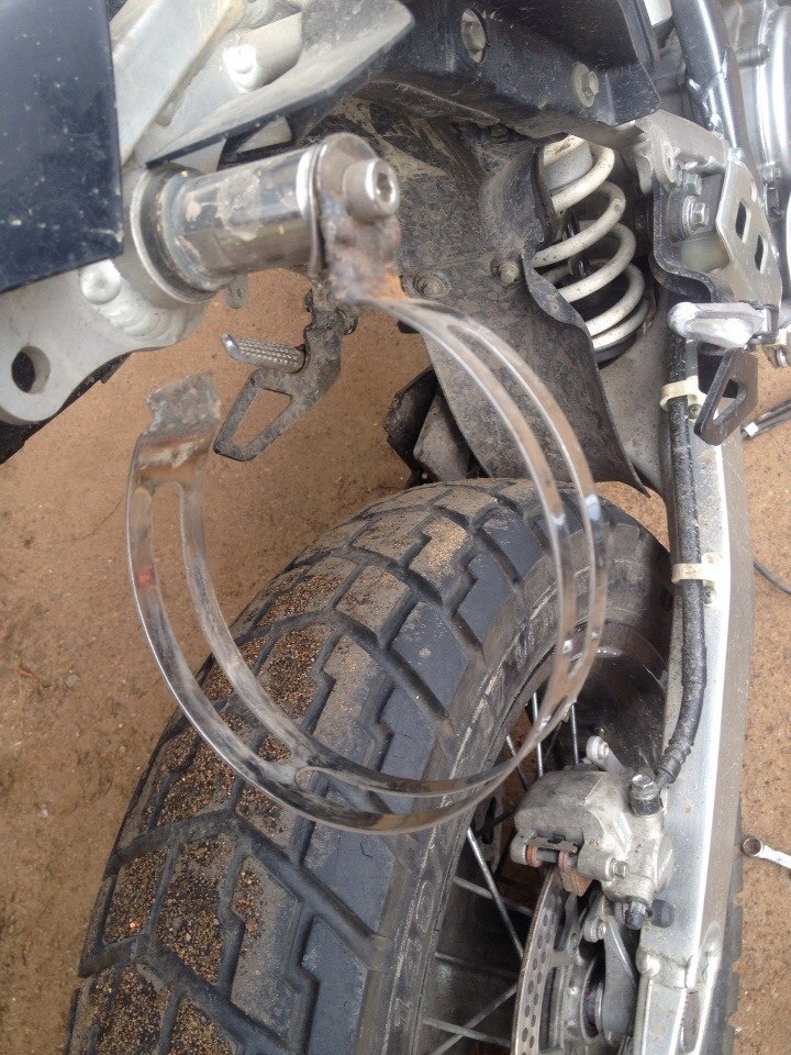

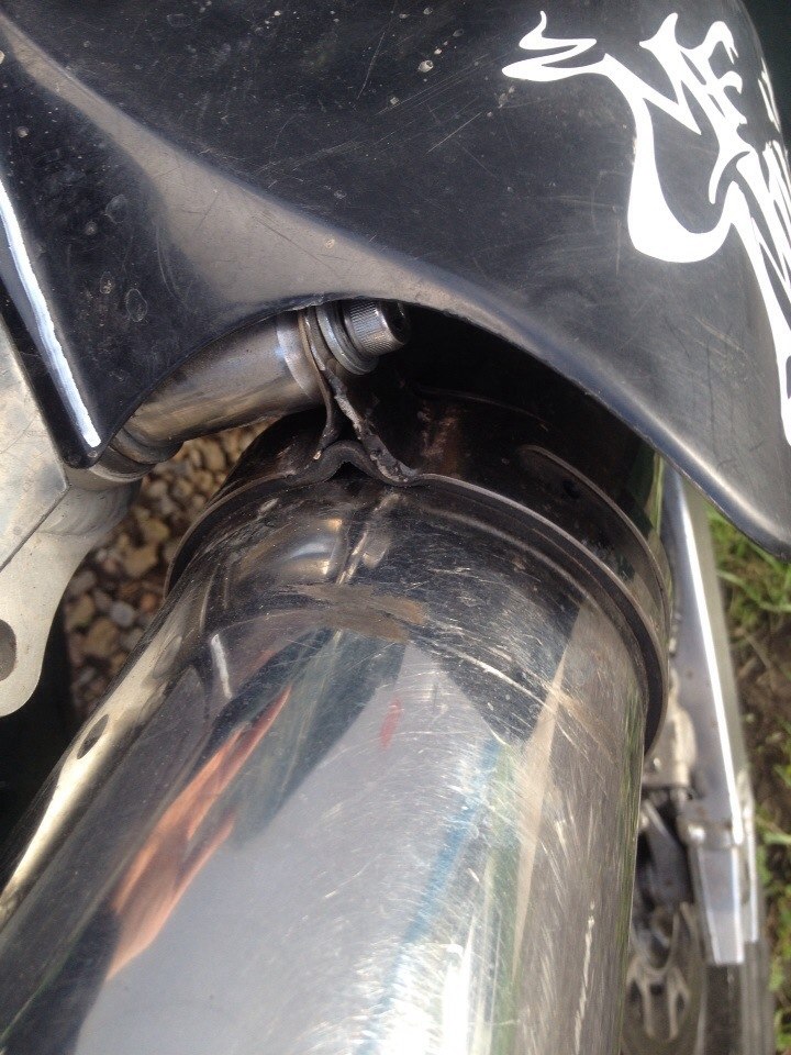

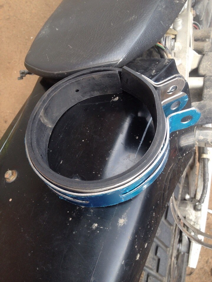

Настиг геморрой - лопнул уже не раз варенный хомут глушителя, а следом за ним и второе крепление тоже отвалилось. Пришлось заваривать.
Были куплены новые хомуты, но большие по размеру, надо найти толстую подходящую резину  для проставки чтобы их поставить
Основное крепление переварил и решено было на время оставить старый хомут, предварительно заварив и его.

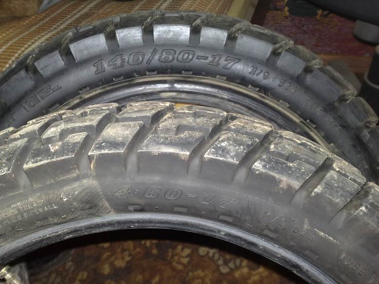

d1antre, а подскажите, что за резина у вас стоит а вижу Dunlop какой размер перед и зад?

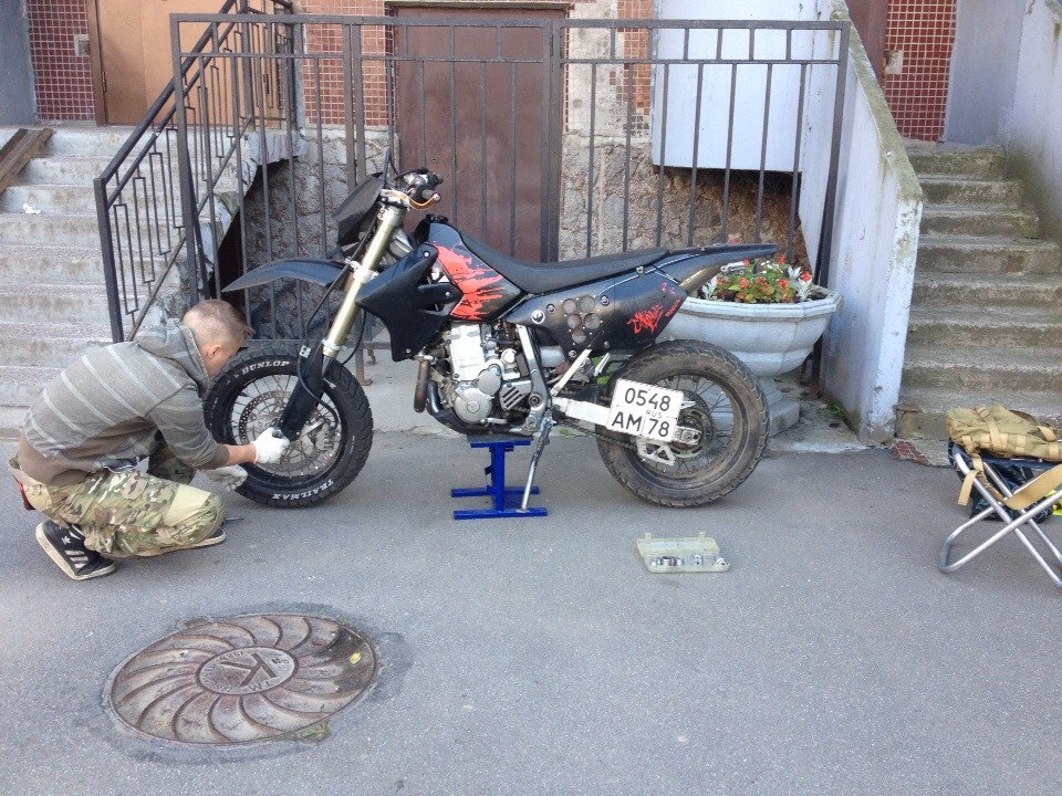

d1antre Дата: Вт, 24.06.2014, 10:10 | Сообщение # 29
Мотоцикл: DR-Z 400 SM 2005
Город: спб
Сообщений: 618
Motard410, данлоп трейлмакс   140/80-17   4*60-17
Резина хорошая но заднее колесо с таким размером снимать крайне не удобно. приходится снимать защиту тормозного диска и успокоитель цепи иначе не вытащить колесо
