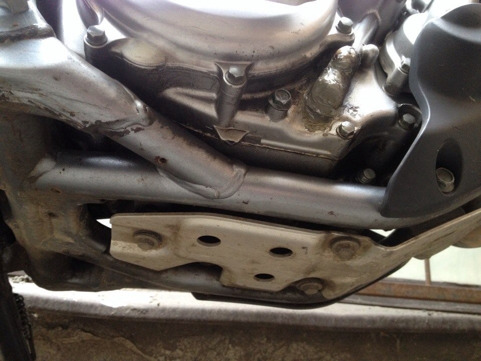

1.На правой крышке было треснуто посадочное место болта слива масла из маслофильтра. И ничего лучше не придумал прошлый хозяин как замазать её поксиполом. Ясен хрен масло травило - но это дало повод для торга.
вот тут - http://www.drz-club.ru/forum/17-6249-1 тема о том как эту крышку менял.

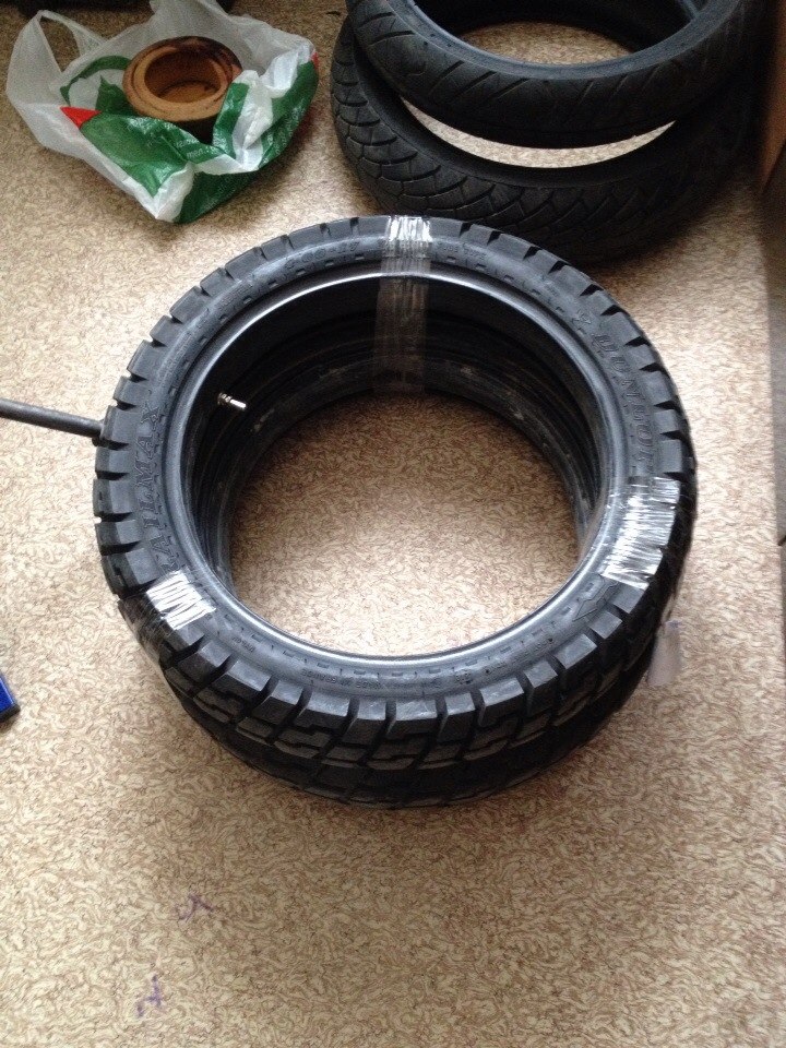

2.Затем у Демонайзера и Сусанина была куплена резина, пока что поставил ту, что брал у Сусанина. Посмотрю как держак.

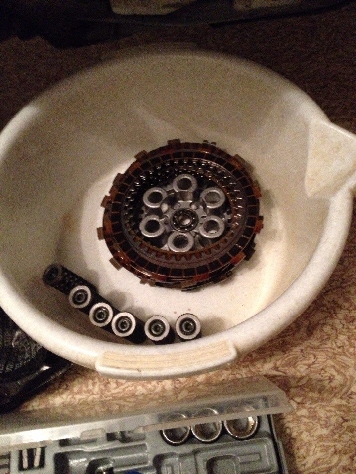

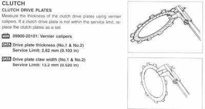

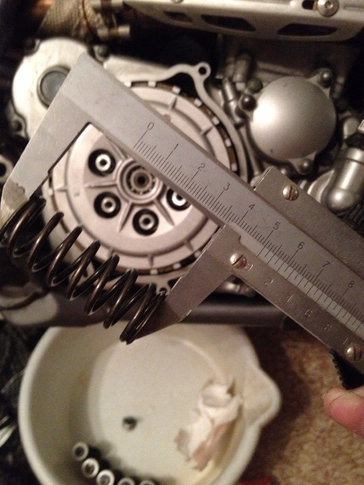

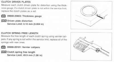

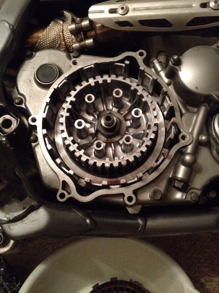

Поскольку в шапку уже не добавить - перебрал сцепление, проверил допуски. всё в норме
По допускам воть инфа

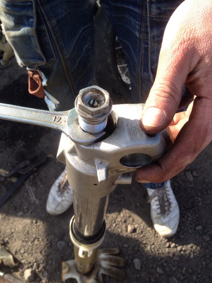

Вилка таки протекла, заменил сальники. немного удивило колличество масло по мануалу - 1068г банки с Маслом продаются по 1л. И где блеад взять 68 грамм не покупая второй литр масла.
Прикрепления: 4393063.jpg(211Kb) · 5357400.jpg(211Kb) · 1472421.jpg(156Kb)
demonizer Дата: Вс, 27.04.2014, 18:08 | Сообщение # 14
Сообщений: 3559
У друзей. У которых 932 грамма осталось, как у меня.
Фига ты жжошь, я когда вилку перебирал-простынь у жены отжал и верстак застелил, чтоб ни пылинки
Добавлено (27.04.2014, 18:08)
Новые сальники запрессовывал старыми, разрезал, выгнул, одел на перо и , обернув молоток куском той самой простыни, чтобы перо не поцарапал, аккуратно по периметру заколотил. Получилось весьма неплохо, правда не быстро и не без помощи какой-то матери. И еще. Будешь новые сальники на перо нанизывать-вставь внутрь сальника кусок пластиковой бутылки, чтобы не порезать об острый край

demonizer, уже запрессовал. по заветам klr всё делал аккуратно с пакетом итп. Запресовывал 2 половинками старого, а осаживал двумя половинками широкой пластиковой трубы.
Меня больше всего огорчили точки коррозии на зеркале. это печаль
