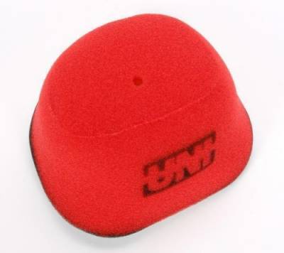

Здравствуйте!
Сменил мотоцикл DRZ400 на WR450, но в WR не один поролоновый фильтр, а два, причём одетый один на другой, второй чуть больше первого, у нижнего меньшая пористость- он жёлтого цвета, у верхнего большая пористость- он красного цвета (красный цвет, похоже от пропитки). Жёлтый фильтр был не пропитан, красный пропитан.
Для чего такая система?
Как правильно обслуживать эти фильтры (какой пропитывать, какой не пропитывать)?
RICCO Дата: Пт, 23.05.2014, 09:34 | Сообщение # 2
Сообщений: 1734
двойной фильтр, грубой и мелкой очистки, бывают такие
не знаю как пропитывать,но я бы пропитывал оба

Такая система для улучшения фильтрации, но вообще более крупную часть можно снять если ездишь в городе, хотя не видя твоего фильтра точно это сказать не могу, покажи фото
Оба пропитывать

Это верхняя часть, одевается на обычный жёлтый с более мелкими порами.

WooL, оба пропитывай, и оставь оба. у меня крупная часть имеет большую пористость
AKden, на нулевик да, а вот на паралоновый это бессмысленно
