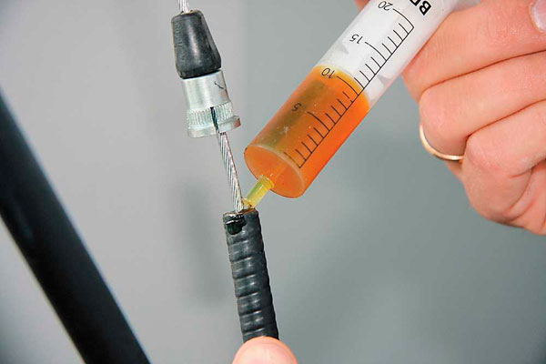

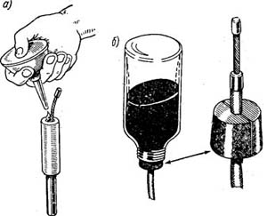

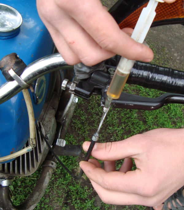

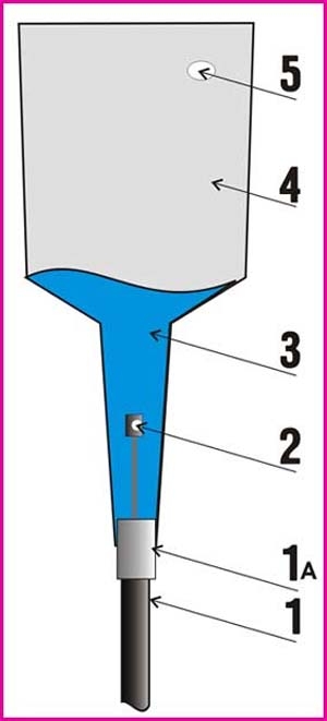

Как смазать
1. купить смазку для тросов
2. взять наркоманский предмет шприц и наполнить его смазкой из баллона
3. потихоньку лить в рубашку до вытекания с обратной стороны
Сообщение отредактировал Mor - Ср, 02.09.2015, 13:27

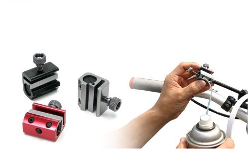

She Дата: Чт, 03.09.2015, 01:57 | Сообщение # 8
Есть специальные приспособления для смазки тросов в рубашке. Под баллон с трубочкой.
Можно и шприцем.
Можно и так
Набирать масло в рот и вдувать не рекомендуется.
ФОТО ОТСУТСТВУЕТ
Масло можно трансмиссионное можно для смазки цепи.
