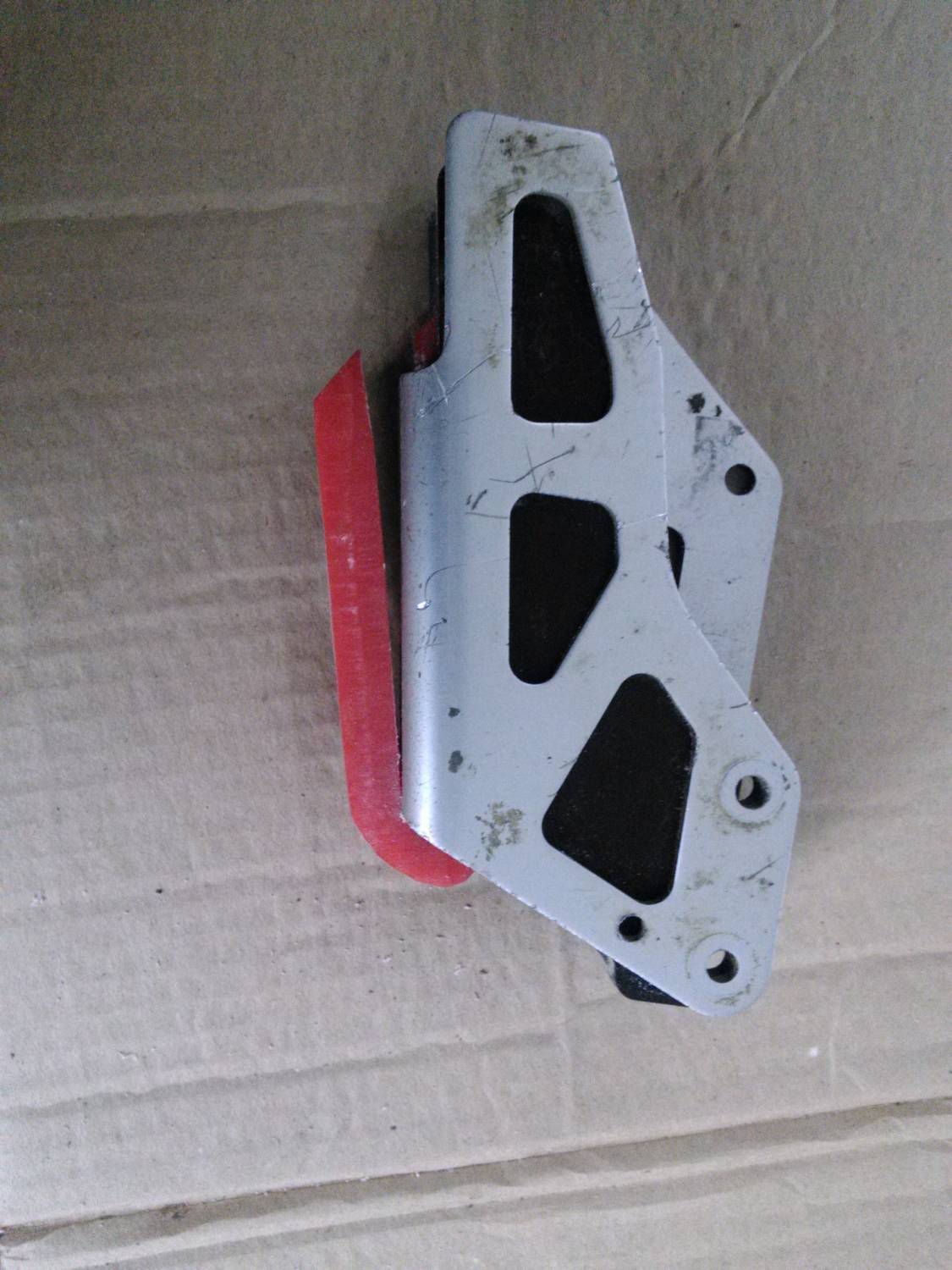

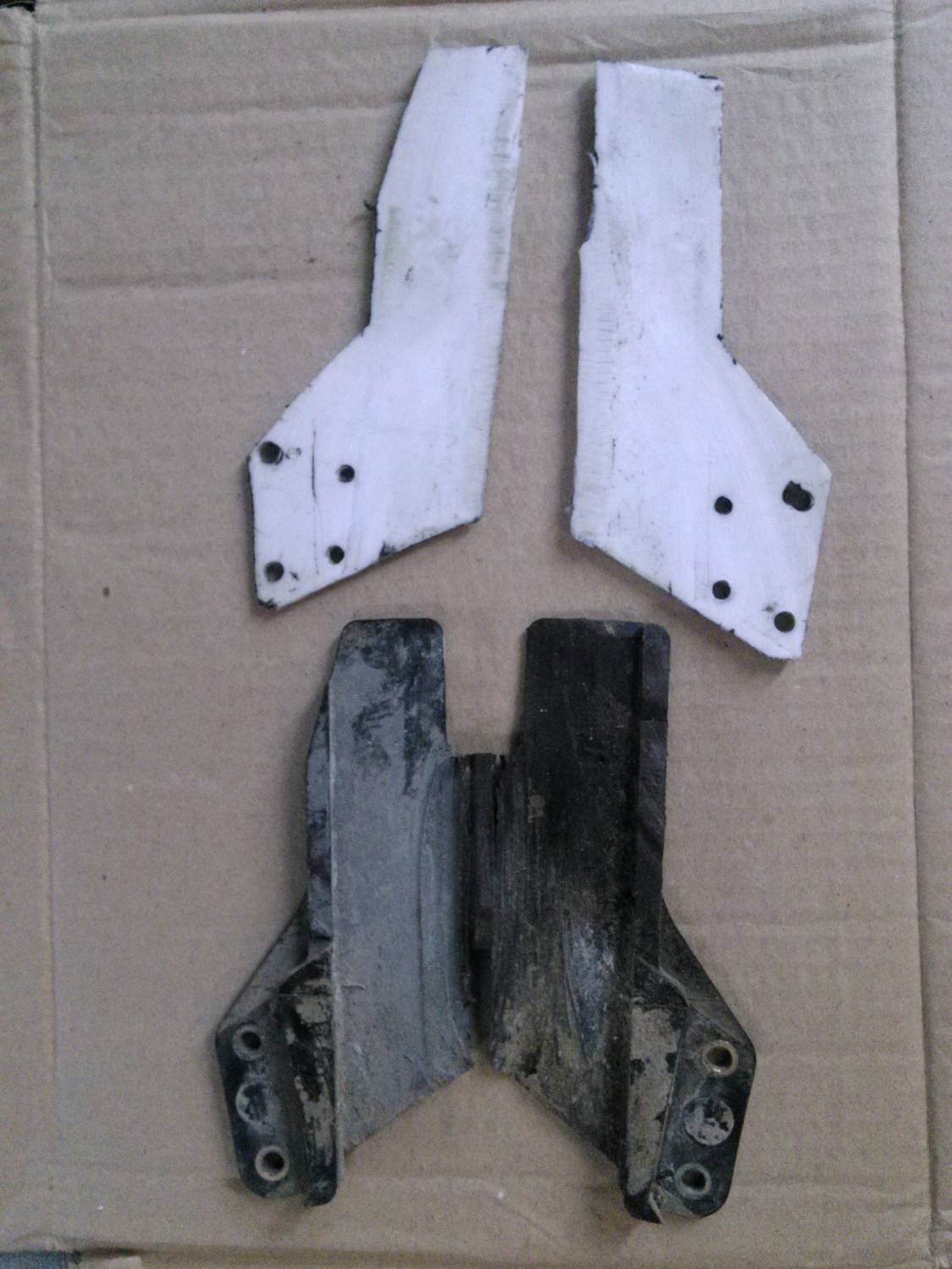

Предлагаю свой вариант слайдера в ловушку цепи , который подойдет не только на DRZ, но и на любой другой мотоцикл.

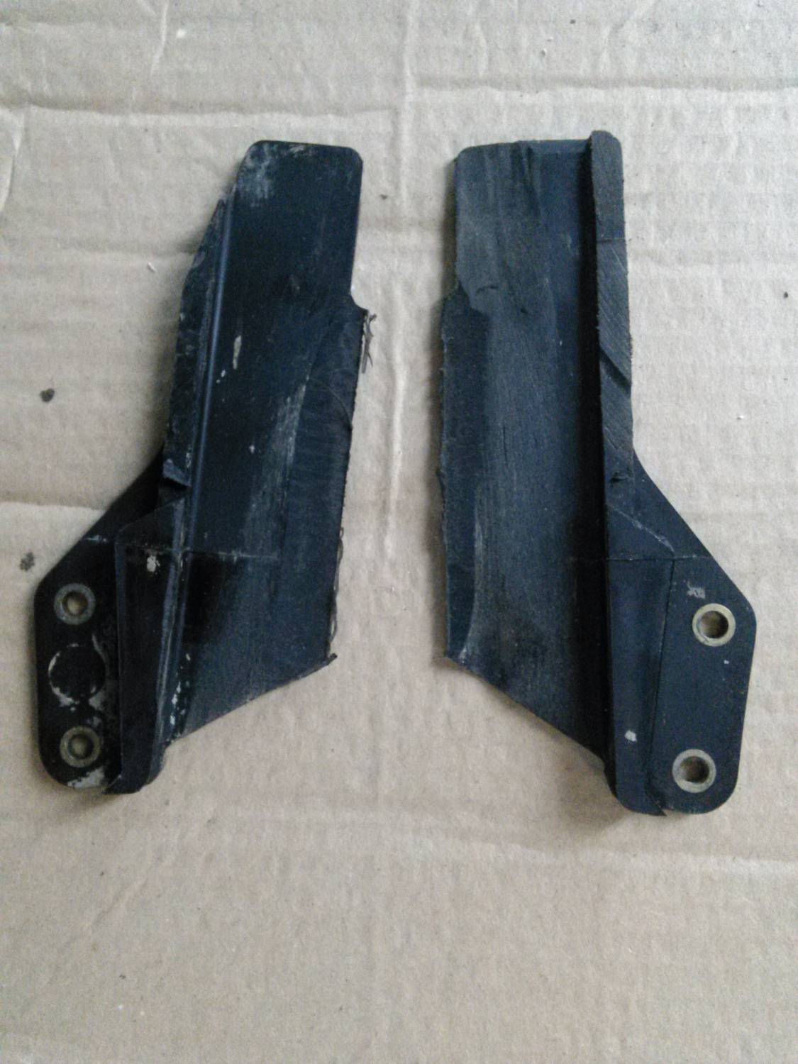

Отрезаем на изношенном слайдере нижнюю стенку , либо вырезаем боковые стенки слайдера по образцу

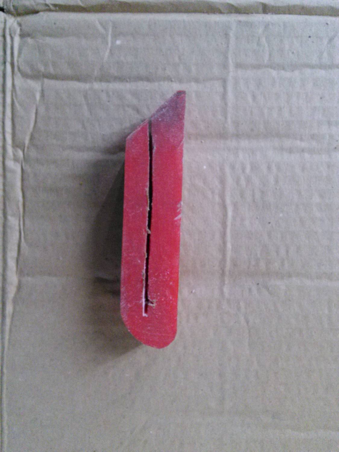

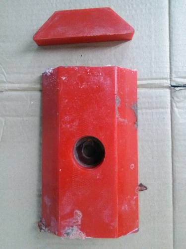

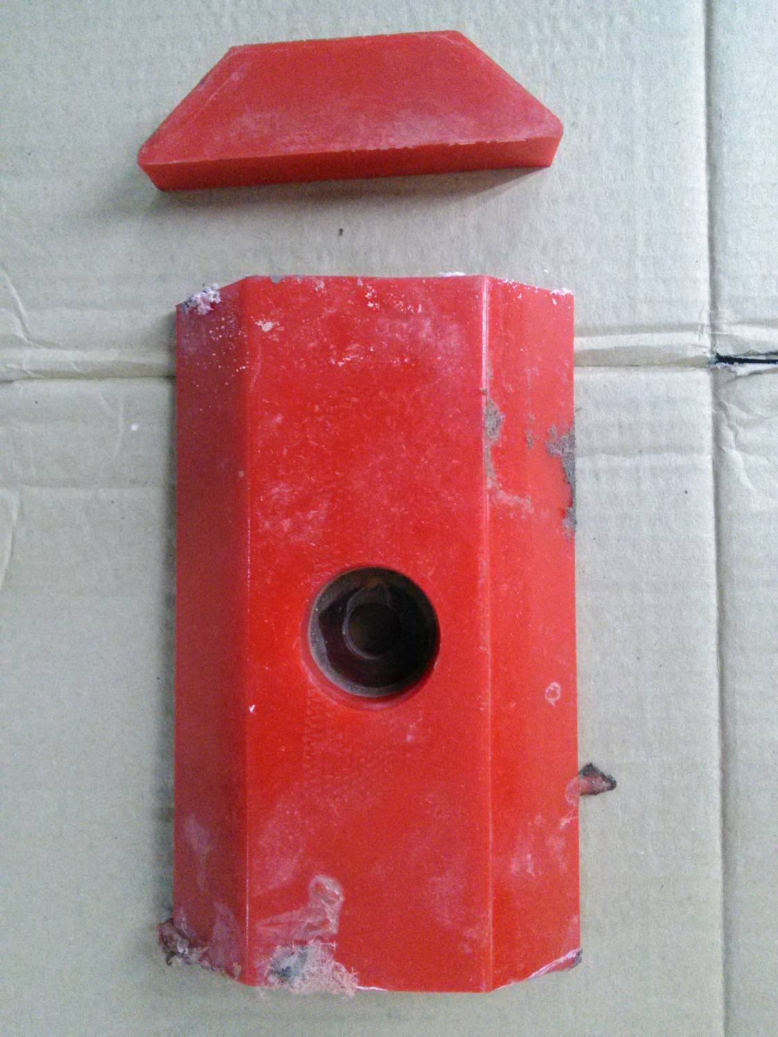

Находим матерьял-полиуретан (для меня это было самое сложное, но сейчас много изделий из этого матерьяла, так что найти можно). Отрезаем кусок нужной ширины (в моем случае 25 мм)
Делаем прорез посередине нашей заготовки (лучше, если ширина прорези будет равна толщине стенки ловушки,) и закругляем углы
Ставим изготовленный слайдер на место, Заходить он должен внатяг, распирая, прижимая боковые стенки слайдера к корпусу ловушки

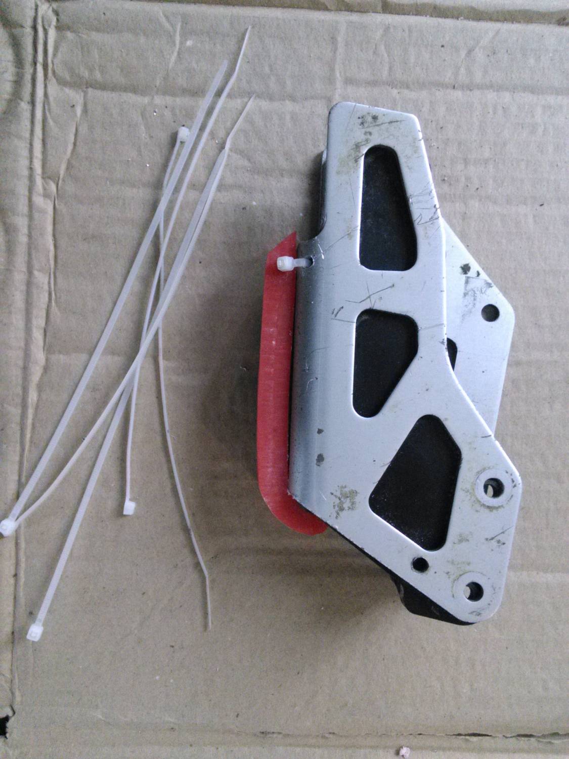

Фиксируем болтающийся конец слайдера стяжкой предварительно просверлив дырки в алюминевой части ловушки цепи и в слайдере. Можно зафиксировать на клепку, просверлив снизу отверстие в слайдере и корпусе ловушке
Готово!

 Да вот только осталось в секрете что за некая хреновина красного цвета запечатлена на фотографическом изображении.
 Эта вариант для не насмерть изношенных ловушек но выход в многих ситуациях без с порно).

к@стом, наверно звезда на 50 стояла?
Цитата к@стом ()
матерьял-полиуретан
