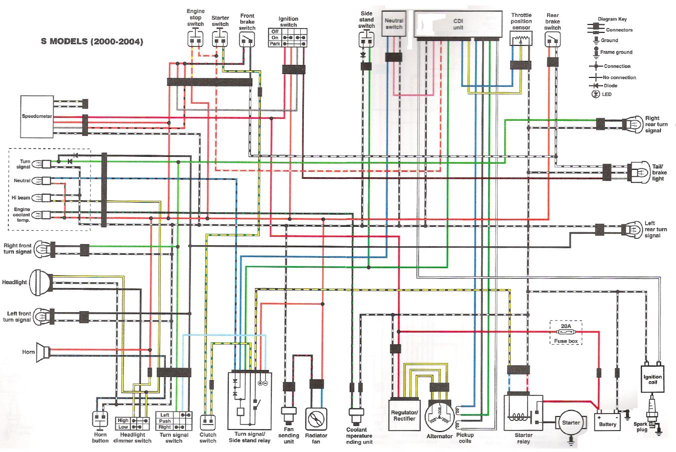

мне каацца, розовый провод даëт сигнал на включение клапана управления разрежением на Микуне на первых передачах.

Quote (Garry)
Судя по этой схеме розовый провод идёт на CDI с датчика нейтрали (neutral switch)

Garry Дата: Вс, 15.04.2012, 17:19 | Сообщение # 13
Мотоцикл: Suzuki DL650A
Город: 96
Сообщений: 723
да, тока это не только датчик нейтрали, а ещë и включенной передачи.
She Дата: Пн, 16.04.2012, 02:27 | Сообщение # 14
Да идет с датчика включенной передачи, меняется сопротивление в зависимости от включенной передачи. Контактов на датчике 6 +2 под нейтраль и один центральный. 6й наверное прозапас :). На Е модели его и контактана на CDI (CDI другой) под него нет, вот и стали на других моделях его обрезать.
