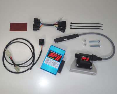

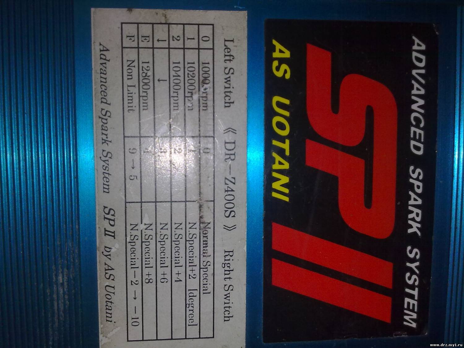

Нашёл случайно в магазе данную коробочку с полным комплектом всех проводов и с катушкой зажигания.
Возможно кому-то будет полезно.
Насколько я понял данный девайс не работает со штатной катушкой зажигания, поэтому в комплекте идёт своя катушка.
И как написано на самой коробке это обычный контроллер для настройки угла опережения зажигания. И настройки он делает для оборотов от 10000 и выше.
Не знаю кто будет ездить на DRZ на таких оборотах. Поэтому целесообразность покупки данного комплекта SP2 сомнительная.
