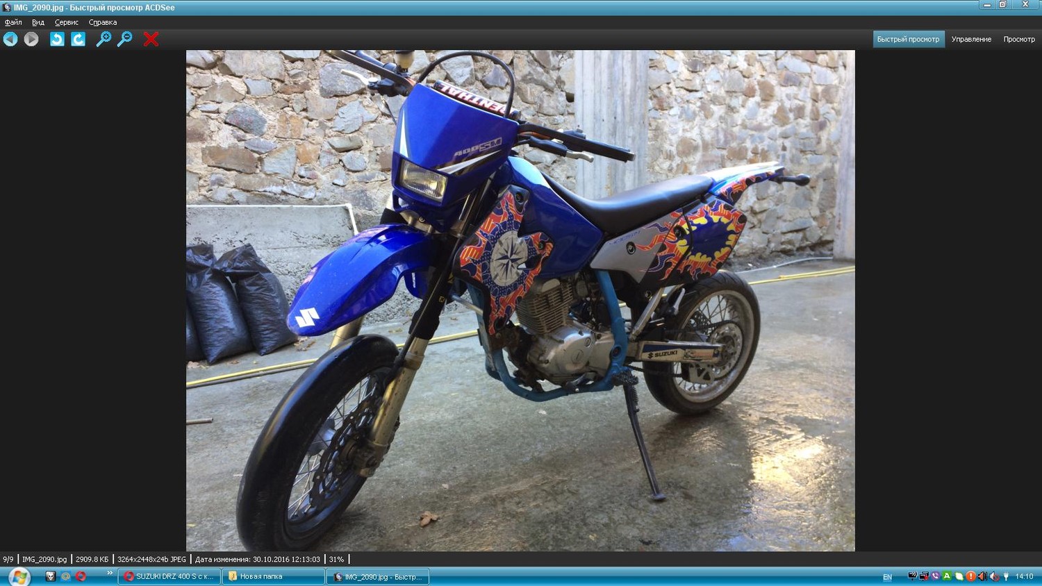

Всем привет! Не стал я новую тему плодить... Так как моя затея далеко не новая... А дело было так)
Ярик, наш админ самодельщик однажды уже соорудил транспорт под названием "АПРЯХА" Априлия с ямаховским мотором...
http://ybrclub.com/showthread.php?t=1584
Всё на том же форуме http://ybrclub.com/showthread.php?t=14832&page=3 Речь зашла и о ДРЗете с ЮБРовским мотором
Ну о Названии речь не зашла, так как и сам проект им был не реализован (мои догадки) ну по крайней мере не отписался...
Короче название DR-ZYBRёнок Ну справедливо же правда!?) "Зубрёнок"
На полноценного -ZYBRа он не тянет) это даже не чикушка) 125 а значит DR-ZYBRёнок)
Тот кто не поленится и прочитает темы по ссылкам найдёт ответ, на вопрос который задают все и просто сразу) НАХРЕНА?
В случаи с яриком, это путешествия...
В моём случаи это обучение.
Два самые доступные распространённые живучие популярные что ещё добавить то? Какие эти два мотоцикла Дрз и юбр! Народом признанные они)
В моём случаи это и экономия в содержании запчастей! У меня вся техника однотипна LTZ, DRZ, и вот ещё и Зубрёнок Одни колодки один пластик все расходники всё одинаковое.
Короче получился самый учебный мотоцикл!
были у меня в качестве учебных ЮБРки и последний это Стелс Флейм 200сс
У всех свои недостатки... Один общий недостаток, Мотоциклы не умеют падать((( Рама хоть там хоть там не рама а полу рама( Под мотором её нету(
Устанавливая дуги, при падениях, простых достаточно... раме не сладко было.
Да, для обучения ни чем не хуже и любые другие мотарды! (Рамные) Питбайки тож ничё.
Но подчеркну что задача стояла ещё и унифицировать обслуживание и содержание своего мото парка.

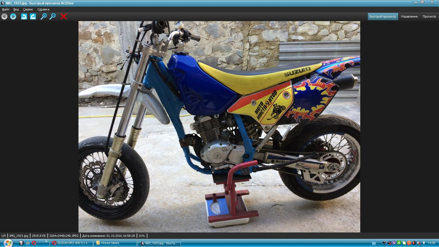

Главные Особенности переделки:

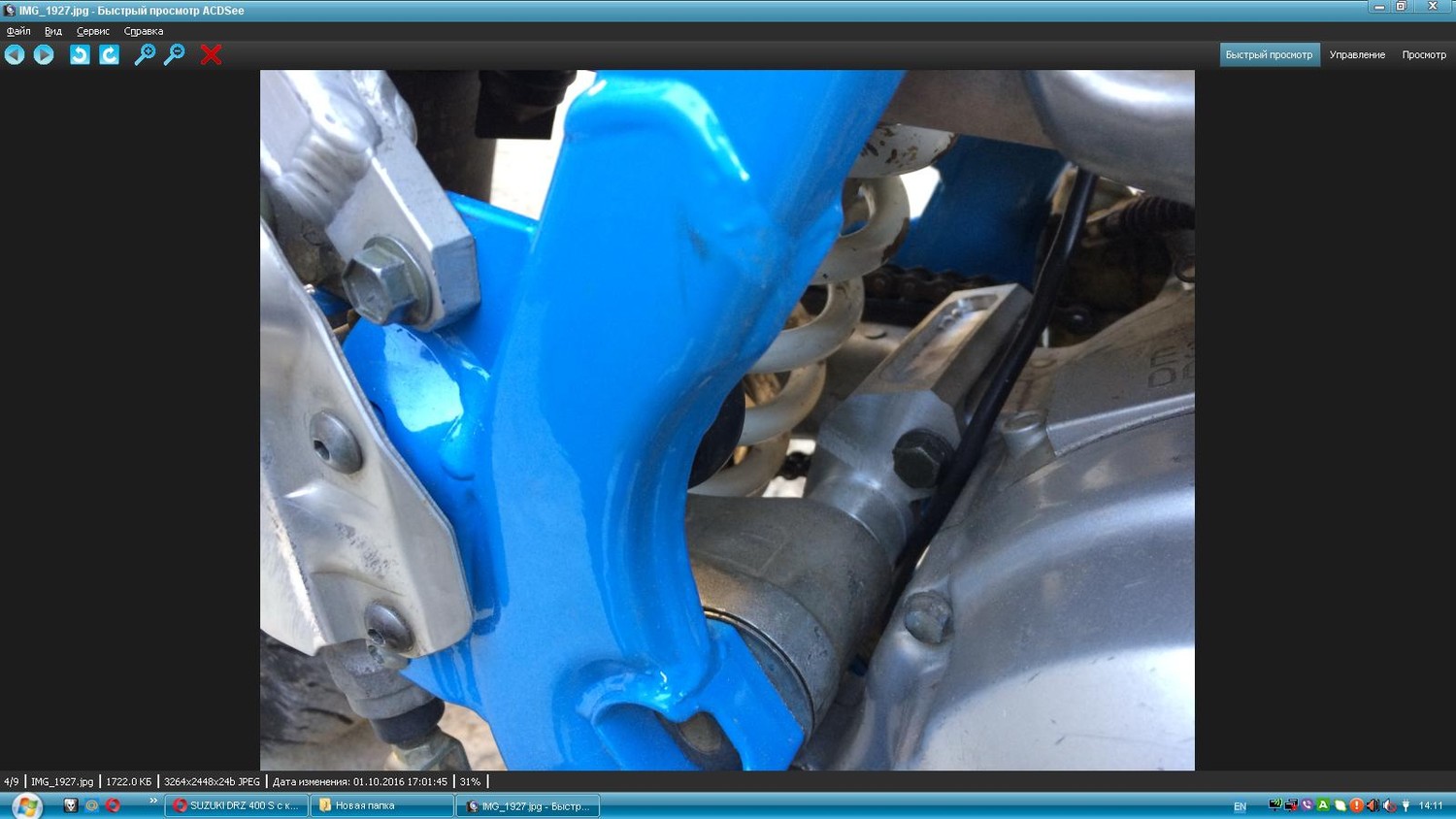

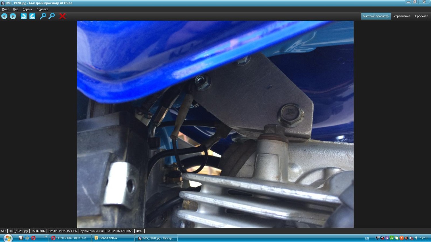

1. От мотора отпилено одно нижнее ухо
2. мотор стоит смещёно влево (фото заднего переходника прилагаются)
Смещать мотор пришлось до тех пор пока ведущая звезда не начнёт "стрелять" с задней звездой.
Ах да задняя звезда самодельная под 428 цепь со смещением к центру ступицы на 3 мм
передняя 17 зубов (меньше нельзя, протрёт маятник иначе) задняя 57 зубов не путайте это 428 шага)
По диаметру 17 зубов равно 14 зубов 520го шага... (для справки)
3. в вилку вставлены 6 сантиметровые проставки для занижения общей высоты мотоцикла. Штатные пружины в вилке отпилены на 5 см
Пробовал занижать линками... (133мм) Плохо получается!!! Я вообще не знаю как народ ездит с линками болше 130 мм (межцентровое)
Дело в том что угол наклона вилки меняется и рулится оч плохо! Если занижать только зад, линками.
Линки поставлю! 130 (самодельные) но учитывая занижение вилки всё будет ок!
А не многовато ли!? 60 мм! Нет) заднее колесо самодельное) 120ое, У мотака уже хвост присел ещё 130 линки будут, короче всё равномерно!
ЗЫ
Админы, Переименуйте эту тему плиз!?
Особой популярностью эта тема не пользуется... так что думаю не беда)
Название:  Трёх колёсный ДРЗэт, "APRYHA" и "DR-ZYBRёнок",!
Описание: Самоделки
Просто это уже не в раздел тюненг... Это глобал переделки...
Ну это вы как знаете, на ваше усмотрение.
http://quto.ru/moto/Yamaha/YBR125/2011/
Юбр стандартный весит 125 кг
Окончательное взвешивание ещё впереди! Это вместе с подставкой, с ненужными запчастями в моторе (кик) и большим камерным колесом, ах да и с железным передним креплением мотора...
Так что веса поубавится
