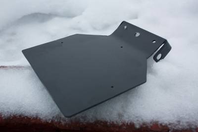

На скорую руку (без точнейших измерений, обработки и покраски).
В любом случае смотрится лучше, чем стоковый ужас.

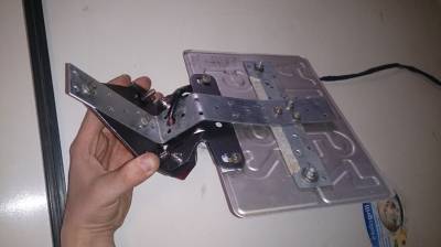

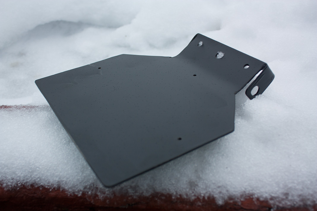

MaxZT, это алюминь? ) Вообще не вкурсе с чего начать в этом вопросе. ) Где купить лист алюминя или другого подходящего металла для данных работ? Может есть готовые варианты? Лопаты нет, тож маленький стопарь

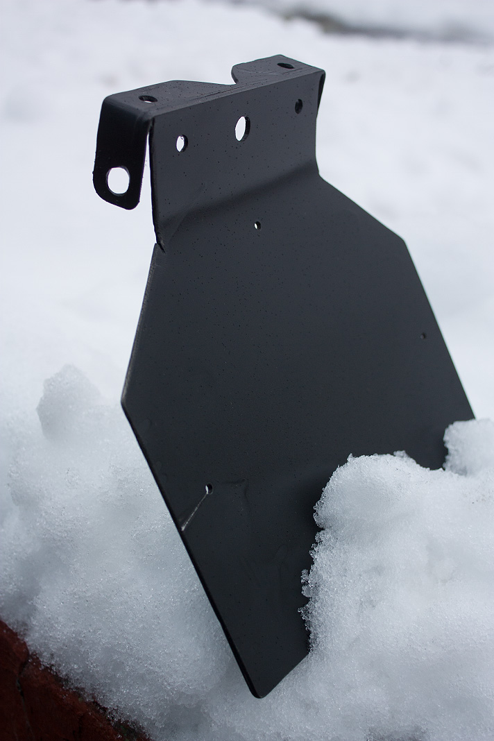

Да, алюминий. Везде продаются только листы рифленого, я нашел у соседа кусок от черт пойми чего и доволен на все 100. Кстати, покрасил:
До этого думал у Евгена заказывать, но кота в мешке брать не стал.
Прикрепления: 9590130.jpg(188Kb) · 1443240.jpg(159Kb)

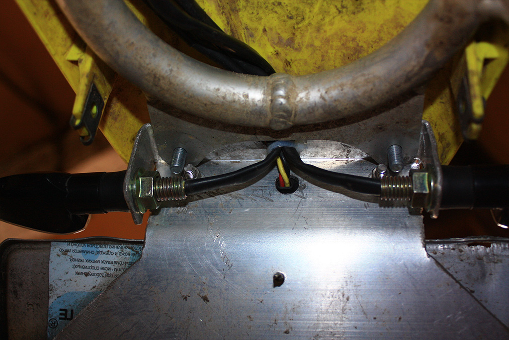

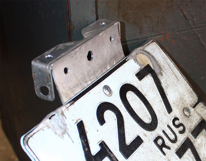

Сделал себе вот такое доп крепление номера на DRC стоп. Надеюсь не поломает)) Из ацинкованной крепежной пластины,покупал в ЛеруаМерлен

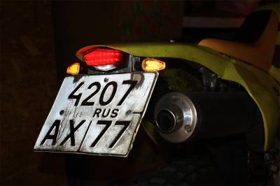

Решил на себе не экспериментировать и вонзить номер как положено и тюнинганул крепление
Вот
Использовал алюминевый профиль из мерлена и припой HTS2000
Сообщение отредактировал lelikpilot - Пн, 27.04.2015, 09:39
hromych Дата: Пн, 27.04.2015, 11:47 | Сообщение # 55
Сообщений: 702
С виду прочно. Интересно сколько продержится.
иван Дата: Пн, 27.04.2015, 13:47 | Сообщение # 56
Город: ростов61
Сообщений: 80
У меня обломался не на сгибе, по линии крепления самого стопока. Навряд ли на долго хватит, лучше у Евгения под этот стоп крепление заказать.
lelikpilot Дата: Пн, 27.04.2015, 15:08 | Сообщение # 57
Город: Москва ,Свиблово
Сообщений: 250
Я тоже вчера это место хотел усилить косынками ,но уже и так замотался в гараже ,там это место очень слабое и вибрации сильные
