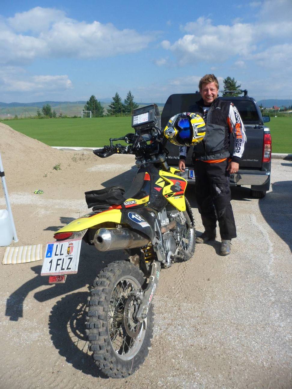

Встретил на Босния Ралли австрийца на DR-Z. У него несколько, он собирает из них по необходимости. Говорит мол KTM ломучее говно а тут поменял раз в год масло и поехал дальше.
Карб Mikuni, вилка и тормозной диск от SM, всякие нужные раллийные штуки. Морда RMZ, пластик подрезан "под RMZ". Это его 5е ралли на этом мотике.
Я в принципе с ним согласен, проблема только в том, что за цену DR-Z 2003 года можно купить 690 2008 года в лучшем виде.

Почему его нет среди нас?))) Ты ему ссылочку на сайт дал?)))
Что за бня с пультами слева? перемотки? зачем 2 штуки? И под пультом какой-то кнопко-тумблер wink Как туда столько всяких шняг влезло? Широкий руль?

AlexSV, перемотка это и есть тумблер. 2 пульта управляют двумя раллийными одометрами. Заводской пульт просто перенесён к центру руля, сам так делал, пришлось от KTM поставить (лучший вариант).
Зачем нужно 2 раллийных одометра? Когда единственный одометр ломается за 40 км до финиша - а у спутника он периодически вырубается - понимаешь зачем.
Как я понимаю, этот DRZ подготовлен под ралли FIM-уровня и соответствует как требованиям райдера так и техническому регламенту.
