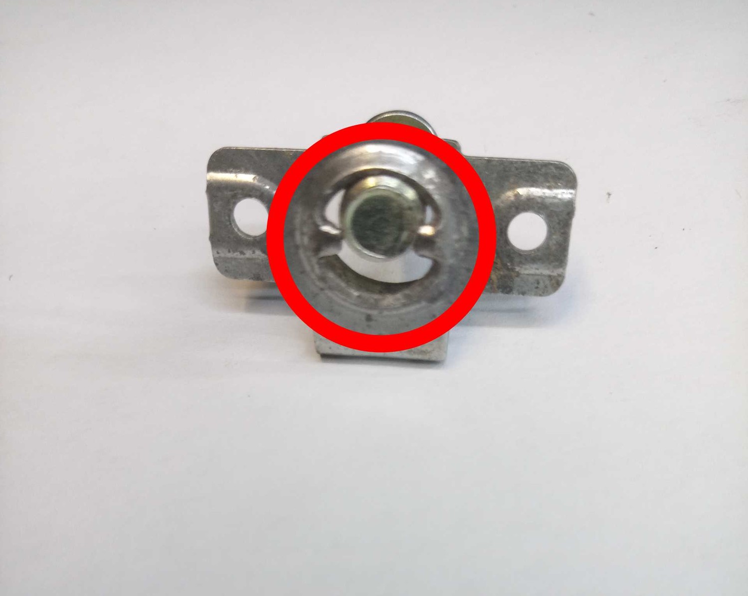

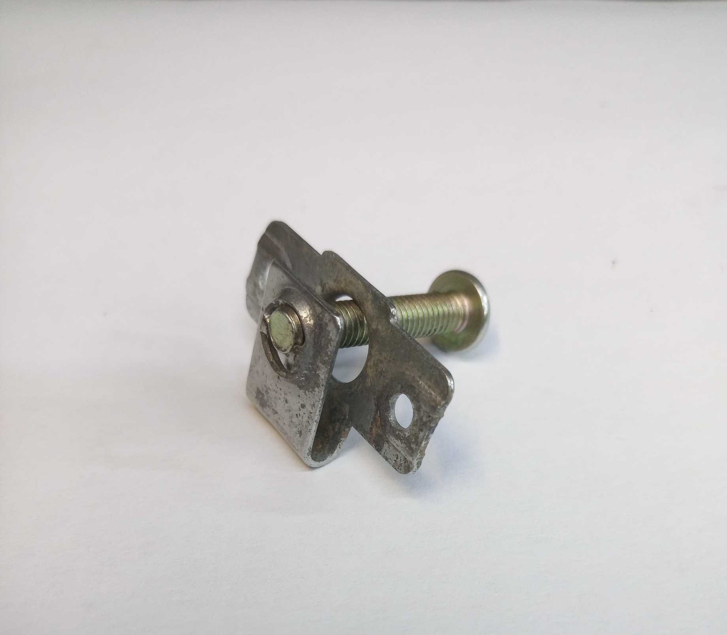

Переделка крепления крышки воздушного фильтра. Время идёт. И родные защёлки крепления крышки выходят из строя или их теряют. Купить родные такие отдельно нельзя. Не продаются отдельно . Подбирать от других моделей - затея так себе. Они просто так не подходят как болты, да и взять их особо негде ( пошёл в спорттовары и купил) . Придумал такой тип крепления на винтах. Надежно. Прочно . Красиво. Кто потерял / сломал и надо такие - приезжайте. Сделаю. Или есть вариант ремонта родных.
тоже подобрал по толщине и с резьбой покрупнее, вкручиваю отверткой
klr650 Дата: Сб, 26.04.2025, 12:35 | Сообщение # 3
Сообщений: 10799
Я не подбирал винты. Полностью изменял конструкцию под полноценную резьбу. Так как если посмотреть на приложенное фото вида сзади, то винт там будет держаться на честном слове. Какая бы там у него резьба не была. А это не мой метод.
