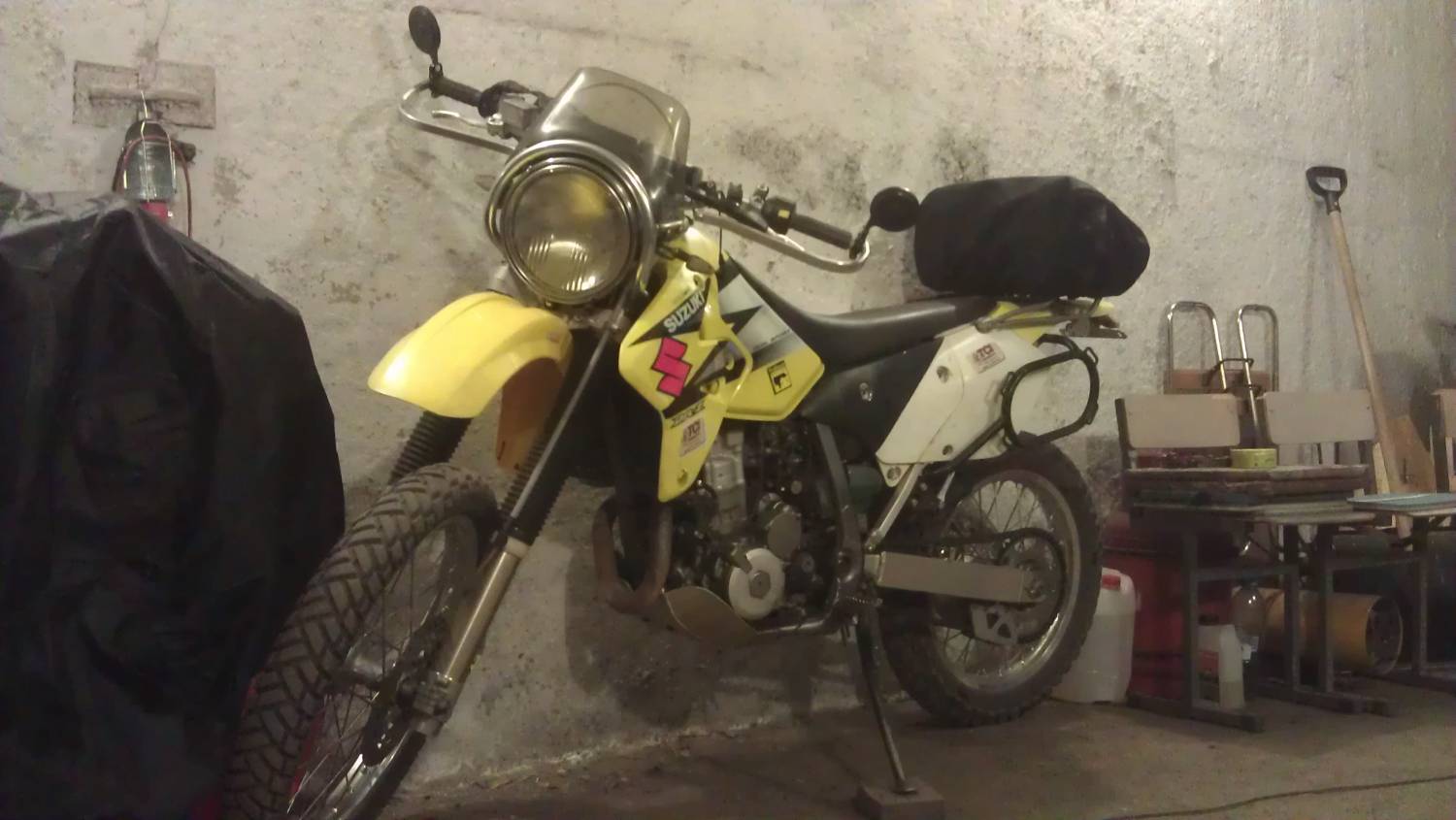

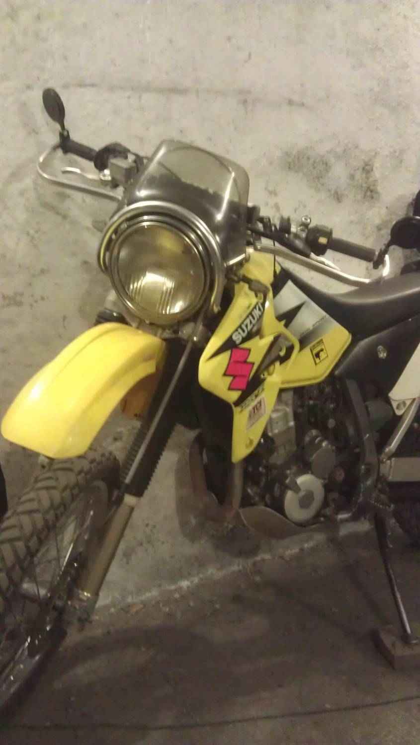

Я тоже поставил фару от джебеля xc250, в нее воткнул ксенон, внешний вид дело вкуса, мне нравится больше стока, светит отлично. про доработку бугеля напильником тут уже писали, но есть еще одно "но", на S-ке руль не будет полностью поворачиваться вправо, замок блокировки руля упирается в пластиковый колпак фары, придется и тут подколхозить.
фоты тока с телефона.
