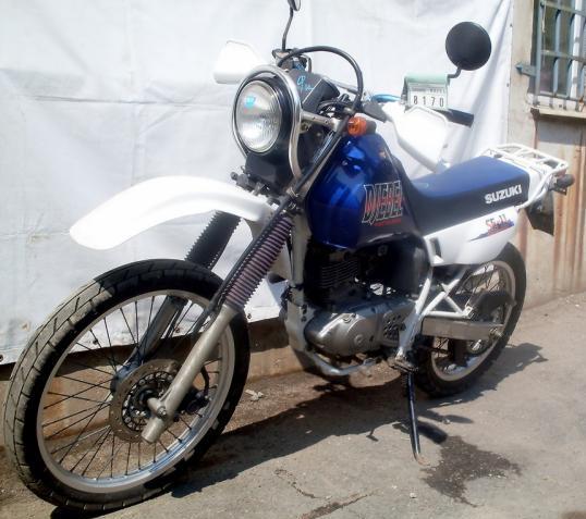

Вообщем, есть вариант купить, и именно с круглым бугелем( оказывается, и такие бывают) Она намного меньше\хуже чем от 250? диаметр? как встанет на дрз? есть смысл заморачиваться?
Прикрепления: 2388514.jpg (44.7 Kb)

Человек скинул фотку фары. Буду брать наверное.
так она смотрится на Джебеле, надеюсь, будет смотреться не хуже на моем ДРз happy
осталось решить вопрос, чем заделать пространство под фарой. Да дюбеле там вроде какой-то бардачек. Без него наверное не очень будет смотреться....

Моё мнение, так ставь конечно, хоть по вечерам и ночам всё видеть будешь, ну а внешний вид дело привычки...
Бугель подогнёшь, не страшно...поменяешь цоколь,если ипонский стоит...
Колхоз то стоящий!))) cool

Quote (Wert)
А вот с этого места поподробней! Так не встанет что-ли?? surprised cry

Бугель немного нужно будет подогнуть и кое-где подпилить, чтобы он в болты на верхней траверсе не упирался. Основной пучок проводов куда-то убрать, разъем поставить новый, сопротивление убрать, которое под сиденьем. Еще бы ветровичок примастырить какой-нить. Про все это Wert в теме о фаре писал...

Перья на Джебелях тоньше ДРЗэтовских,вот и придётся низ немного разогнуть. Не критично.
Верхняя часть встала без доработок.
