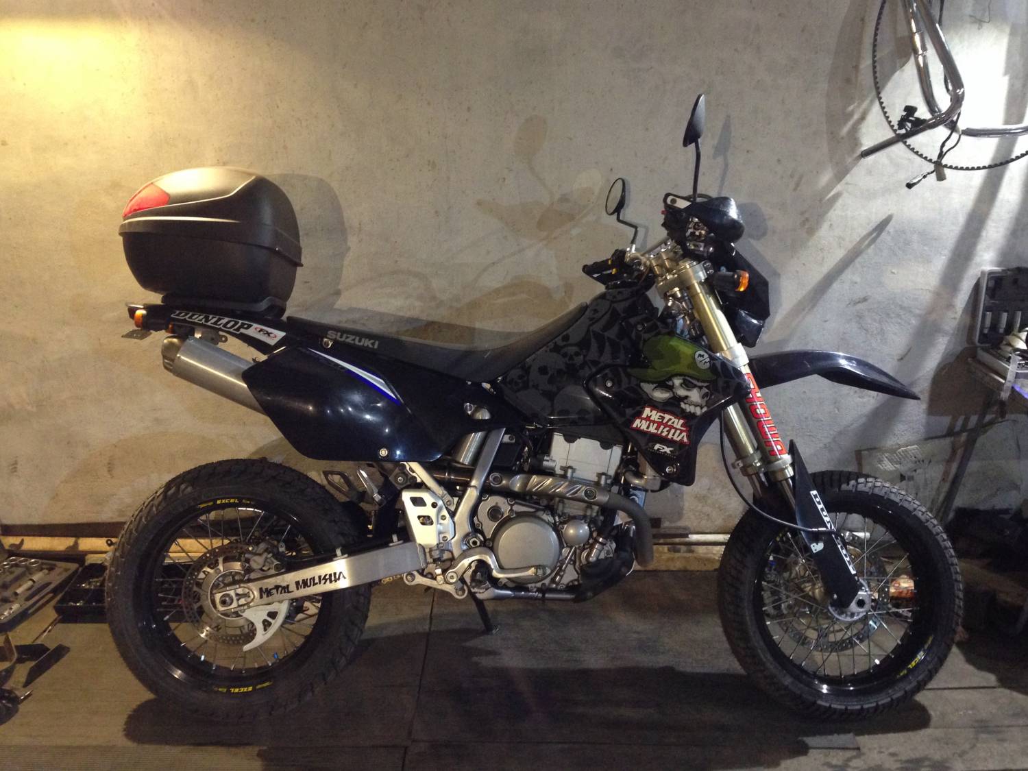

пару недель назад я на свой СМ поставил кофр гиви на крыло.
GIVI TOP-CASE *E300*
крепление монолок.
объем 30 литров. шлем интергал в нем как дома.
крепление "монокей" по дырочкам прям под болтики от штатной сумочки идеально подходят.
а третий болт - от крепления стопаря тоже идеально.
прикрутил прям через проставки-втулочки.
без багажника железного, прям над крылом отлично встало.
процесс не фоткал, но результат вот на фото.
если честно, ожидал худшего внешнего вида, но вроде не сильно страшно вышло.
кстати, на это крепление можно поставить кофр с таким же креплением вплоть до 47 литров.
если нужно на дальняк.
так что поюзаю, а там видно будет
