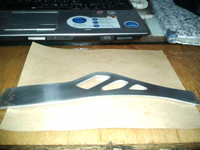

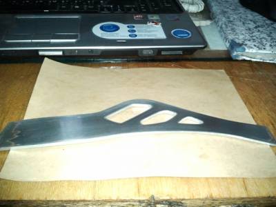

Знаю что была гдето такая темка, искал не нашел, ну если что админы перенесут меня туда.
специально пока не загибал сделаю ликало вставлю сюда файлом (завтра), дабы упростить старания других, кто захочет повторить
Добавлено (18.04.2011, 02:23)
Трафарет Вот ссылка на трафарет по которому можете изготовить это! Ну конечно деталь не доработана до конца, но думаю справитесь, сначала загните деталь справа потом, подгоните отверстие, затем переходим к левой стороне по месту, ну если решиле замарочиться то доведете до конца. Доведу до ума постараюсь отредактировать, и выложу фото
Прикрепления: 4615752.jpg (136.9 Kb)

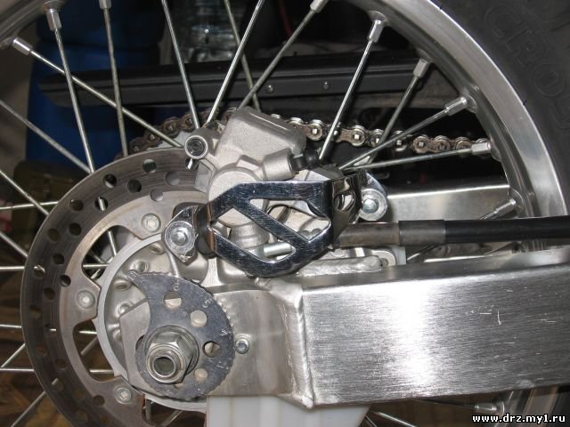

Мысленно загни по краям и надень на задний суппорт. Вообщем-то, не шибко нужная деталь. Во, в нашем фотоальбоме нашел фото
Прикрепления: 3898266.jpg (67.8 Kb)

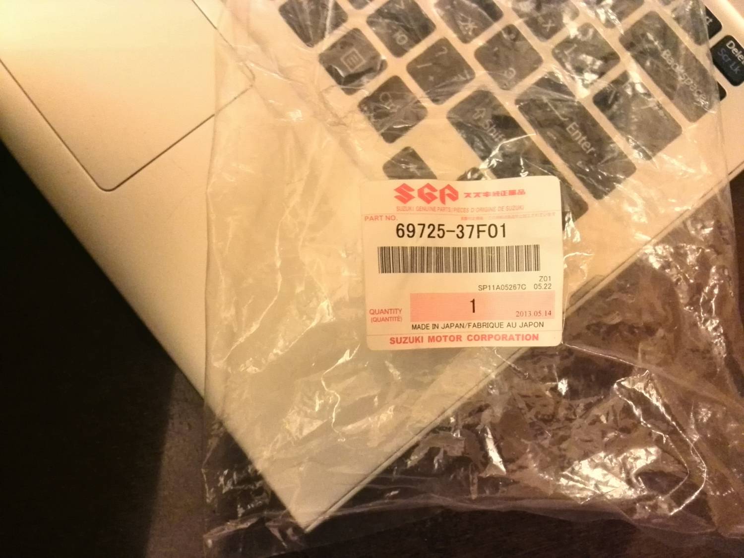

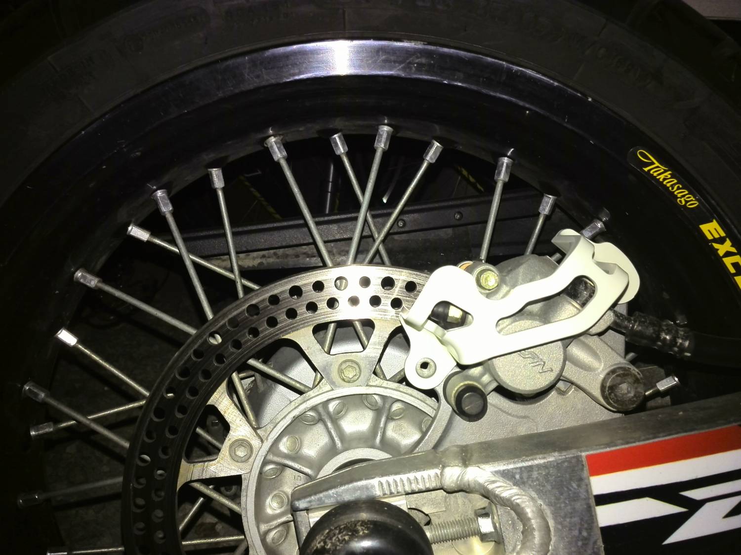

По сему (при содействии Саши klr650), приобрел на мегазипе в совокупности с прочими запчастями, защиту тормозного суппорта от RMZ450
Каталожные номера суппортов drz и rmz разные, но с виду тормоза, вроде как очень похожи.

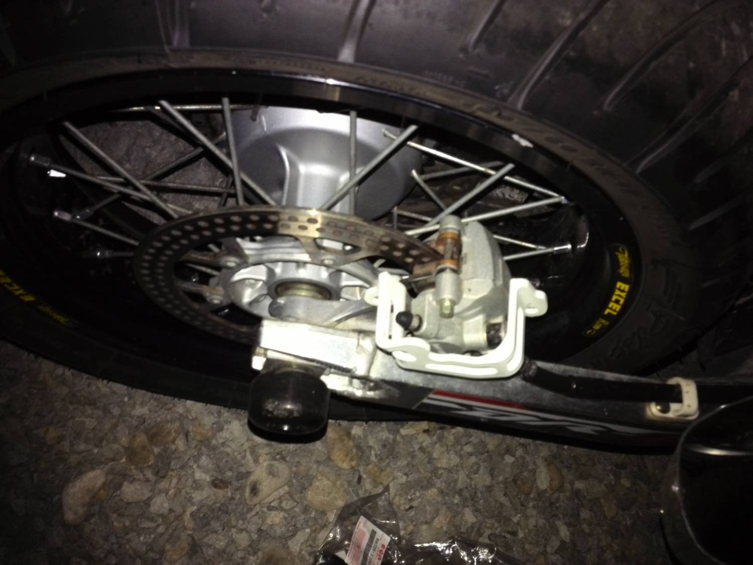

В опсчем, смотрите, что получилось (не прикручивал, просто поставил)
А вот и номер деталюхи
Всем добра!

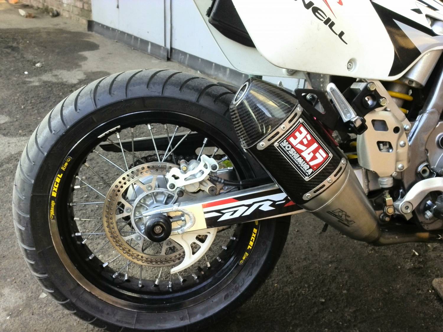

She Дата: Ср, 09.04.2014, 04:14 | Сообщение # 7
demonizer, так она подходит?
demonizer Дата: Ср, 09.04.2014, 06:08 | Сообщение # 8
Как родная!
demonizer Дата: Ср, 09.04.2014, 08:23 | Сообщение # 9

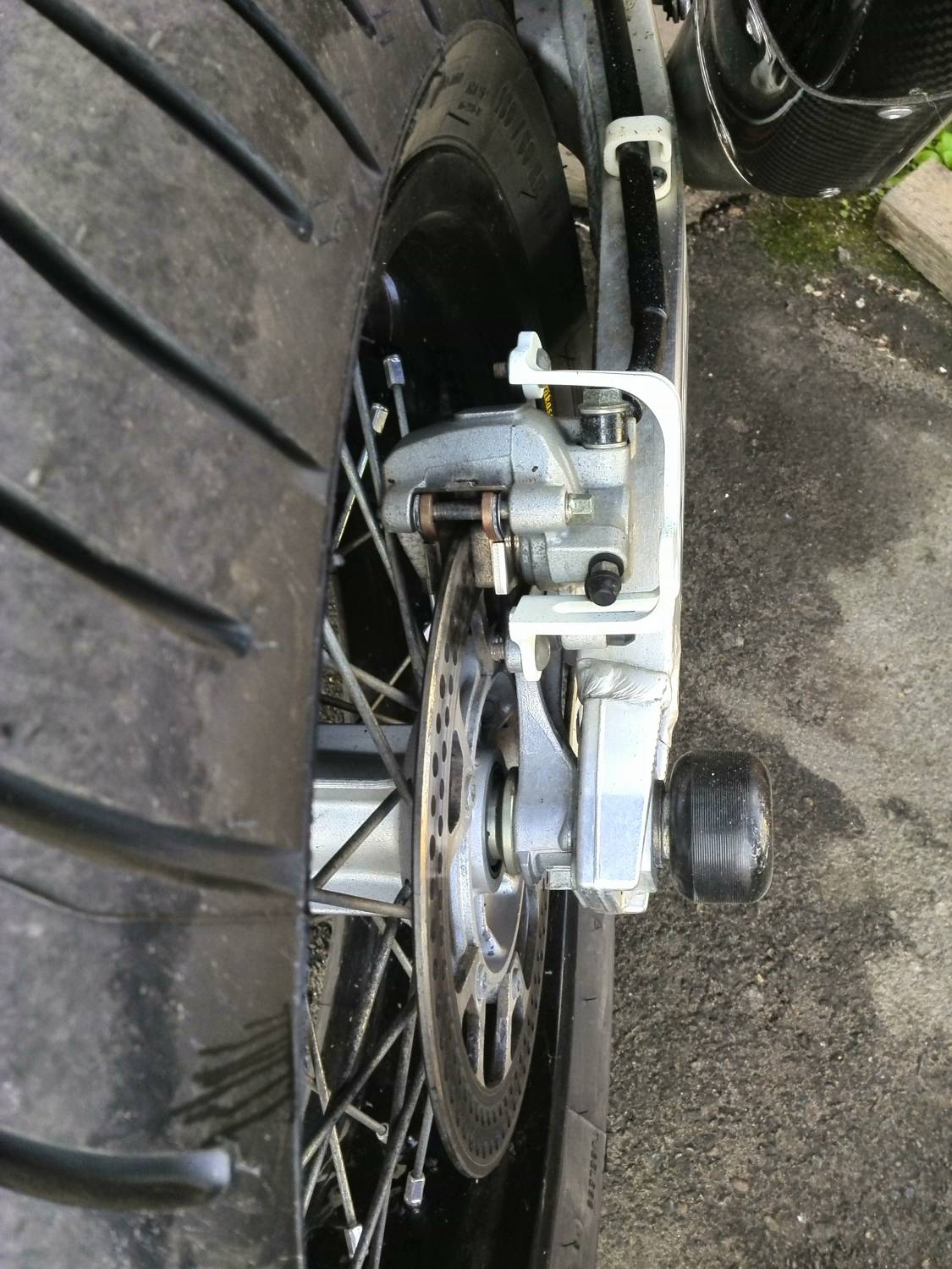

She, Вот, сфоткал при дневном свете
Прикрутил винтами от тепловой защитки штатного глушака
Прикрепления: 2719831.jpg (207.2 Kb) · 5846127.jpg (208.0 Kb) · 1119745.jpg (210.7 Kb)

Вот номер защитки 69725-29F00
