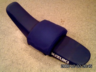

Ну, а у меня пока вот такой вариант:Внутри находится само надувающаяся сидушка "экспедиция" - меняя давление, можно регулироать жесткость и высоту седла, а можно вообще вытащить (например на стоянке или в оффере).

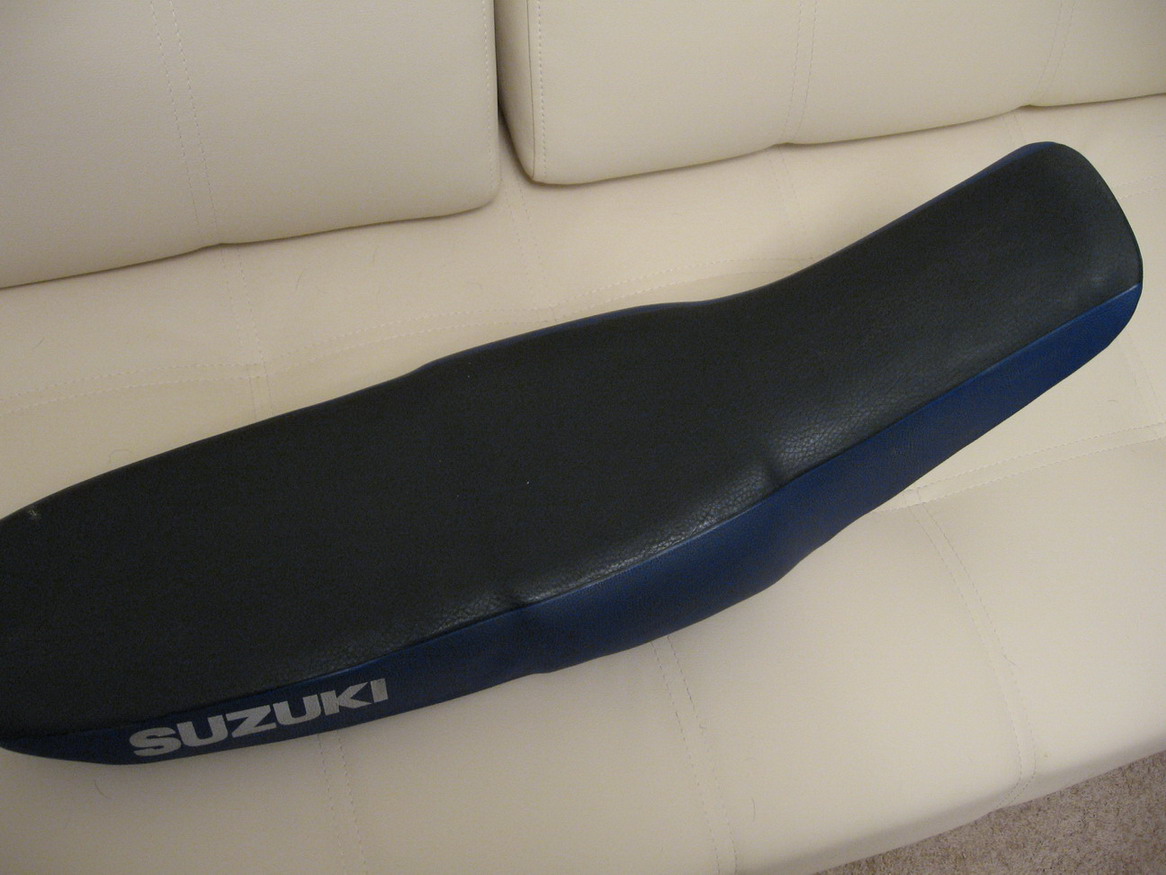

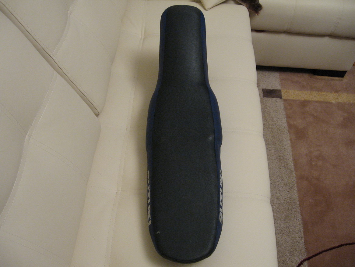

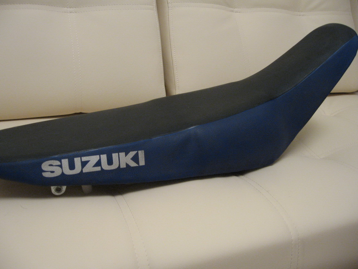

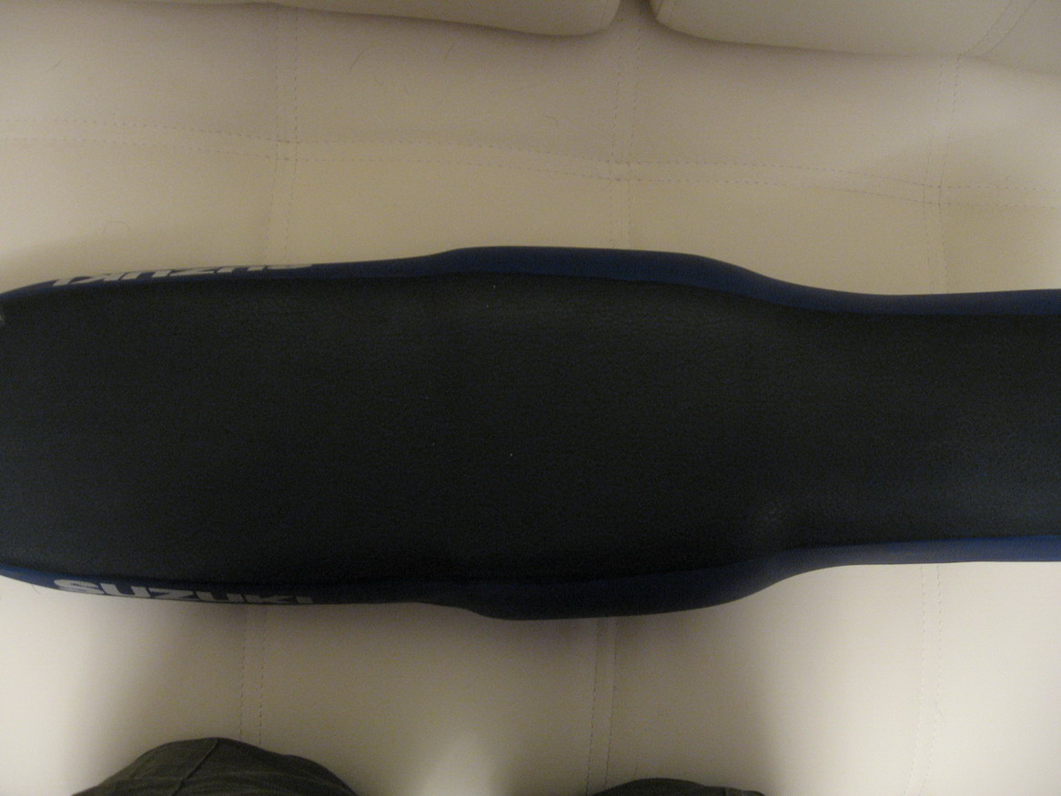

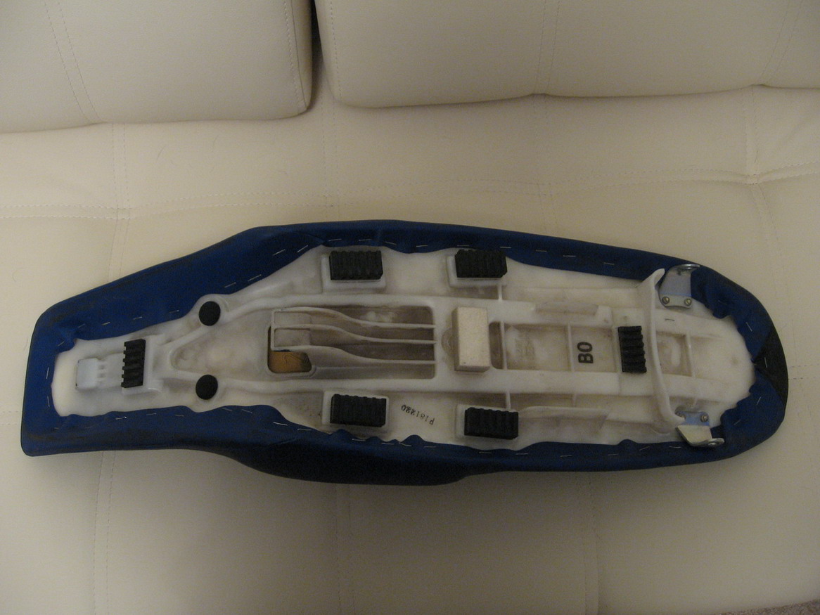

Итак сначала, что получилось
не потеряли возможность перемещения взад-вперед, плюс пошире в самом проблемном месте)))

Оба варианта очень красивые, но если с технологией второго более-менее понятно, то вот поэтапное описание технологии изготовления первого варианта (желательно с фото) хотелось бы увидеть. Если это будет достаточно подробно и информативно, то это лучше выкладывать в разделе "Статьи".

Блин, пока делал-не фотал
но детали просты
необходимо: мебельный поролон 4.5-5 см желательно поплотнее(сколько-меряйте сами)
клей момент или резиновый, степлер со скобками
садимся на сидение, отмечаем зону комфорта
плоскогубцами удаляем старые скобки, аккуратно снимаем кожух не забыв при этом сделать отметки на мягком полиуретане (начинке)
отрезаные куски поролона с напуском вверх(я делал где то по четверти с каждой стороны) клеим на начинку, ждем пока высохнет, начинаем придавать форму острым ножом или лезвием.
Не забываем, что при натягивании кожуха поролон сомнется. Снизу делаем выбор побольше, чтобы натянуть кожух. Делаем пробную примерку, и начинаем АККУРАТНО натягивать и делать рабочие пристрелы степлером. Я ничего не грел, кожух тянется оч. хорошо, запас есть.
Сначала перед и зад, потом с боков на уровне утолщения, потом само утолщение, затем основные скобки крепления. Обратить внимание на ровность натяжки с каждой стороны, а то потом скорее всего появятся складки. Маленикие неровности в процессе натяга пройдут со временем сами, материал эластичный.
