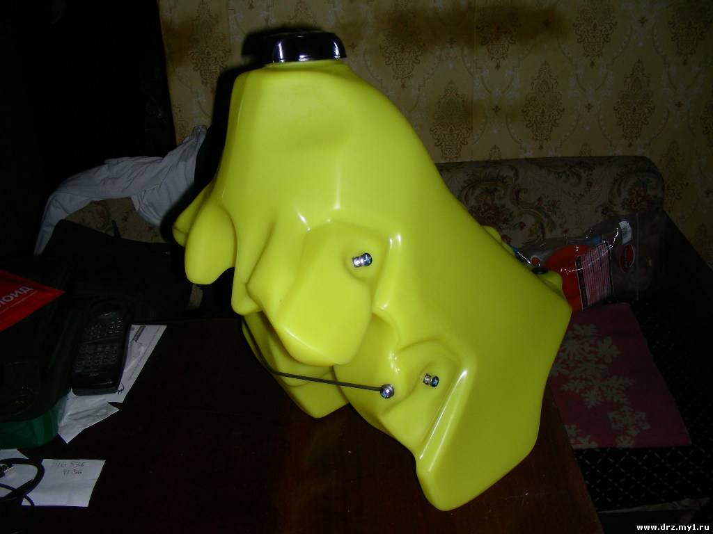

Два месяца томительных ожиданий и мне на конец пришол увеличенный бак.
Сlark-3.9 галона-15 литров практически. 189 бакинских енотов + доставка. Осталось поставить....и можно в путешествия отправятся!

Поздравляю. А крепится он стандартно? Ты ещё говорил про дуги, покажи их.

Про дуги не я говорил, да крепления стандартные+проволока (на фото видно) и лопухи боковые вешаются, поставлю-фотки выложу.
Проволока, потому что внутренние полукольца ставятся горизонтально, а не вертикально. Фиксация на всяк случай!

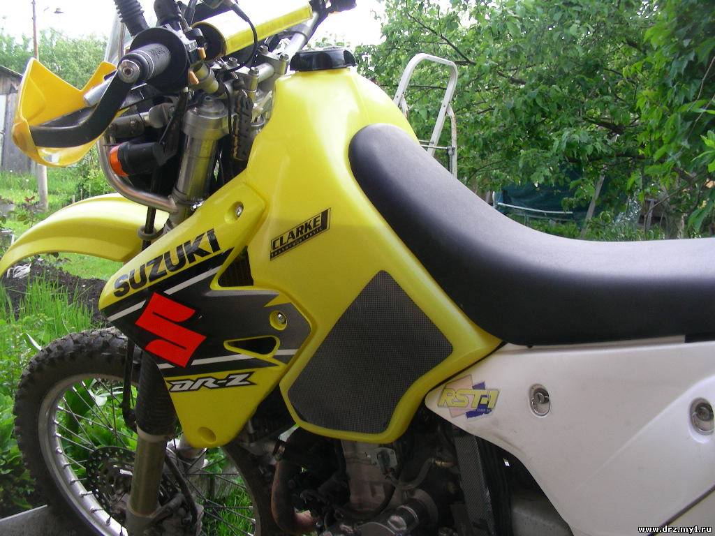

вот чё получилось

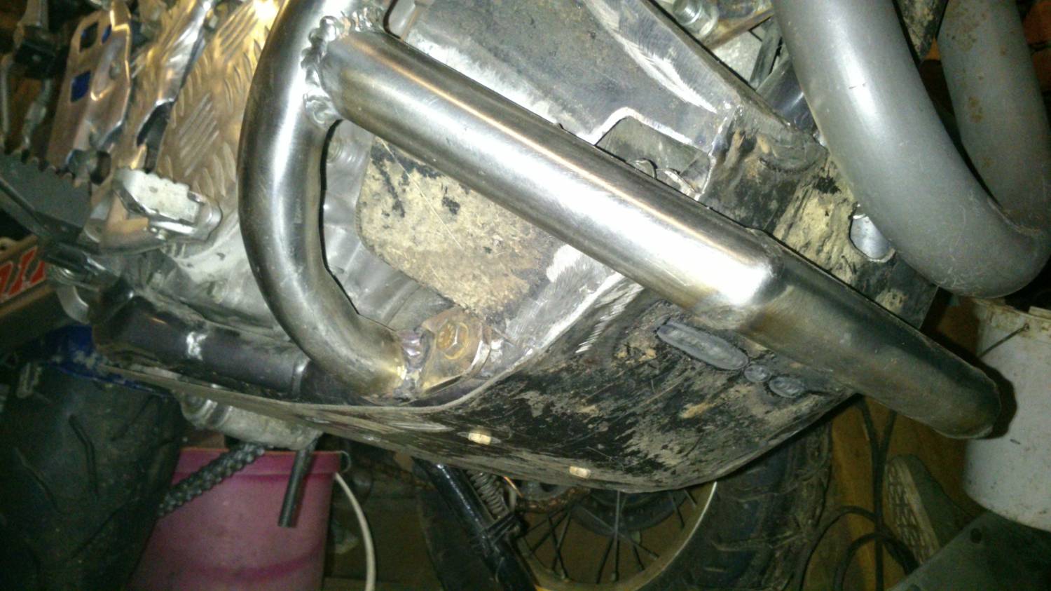

ярик, привет дуги в целом прикольно получилось !дам совет !завяжи их между собой поперечной трубой перед рамой!я то при подении может дугу согнуть у неё в таком виде как у тебя жоскость только будит работать при подение на бок если мот стоять будит!а на ходу её будит гнуть к мотору!подумай!я вот так сделал
