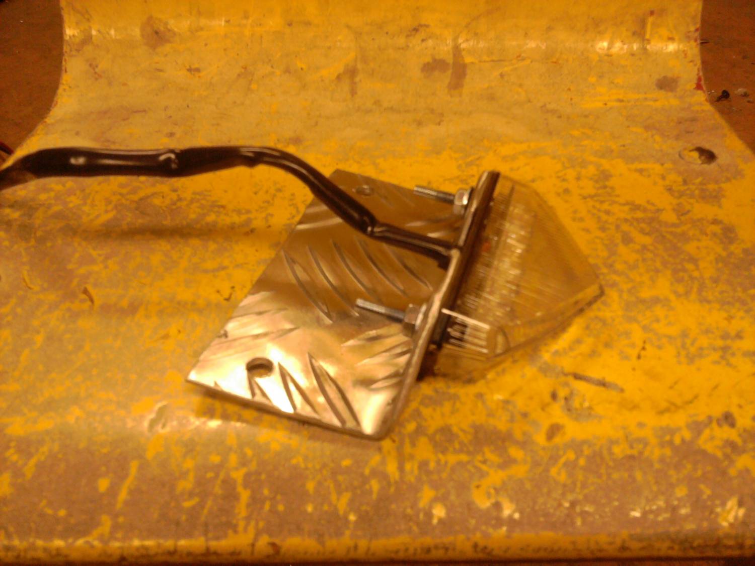

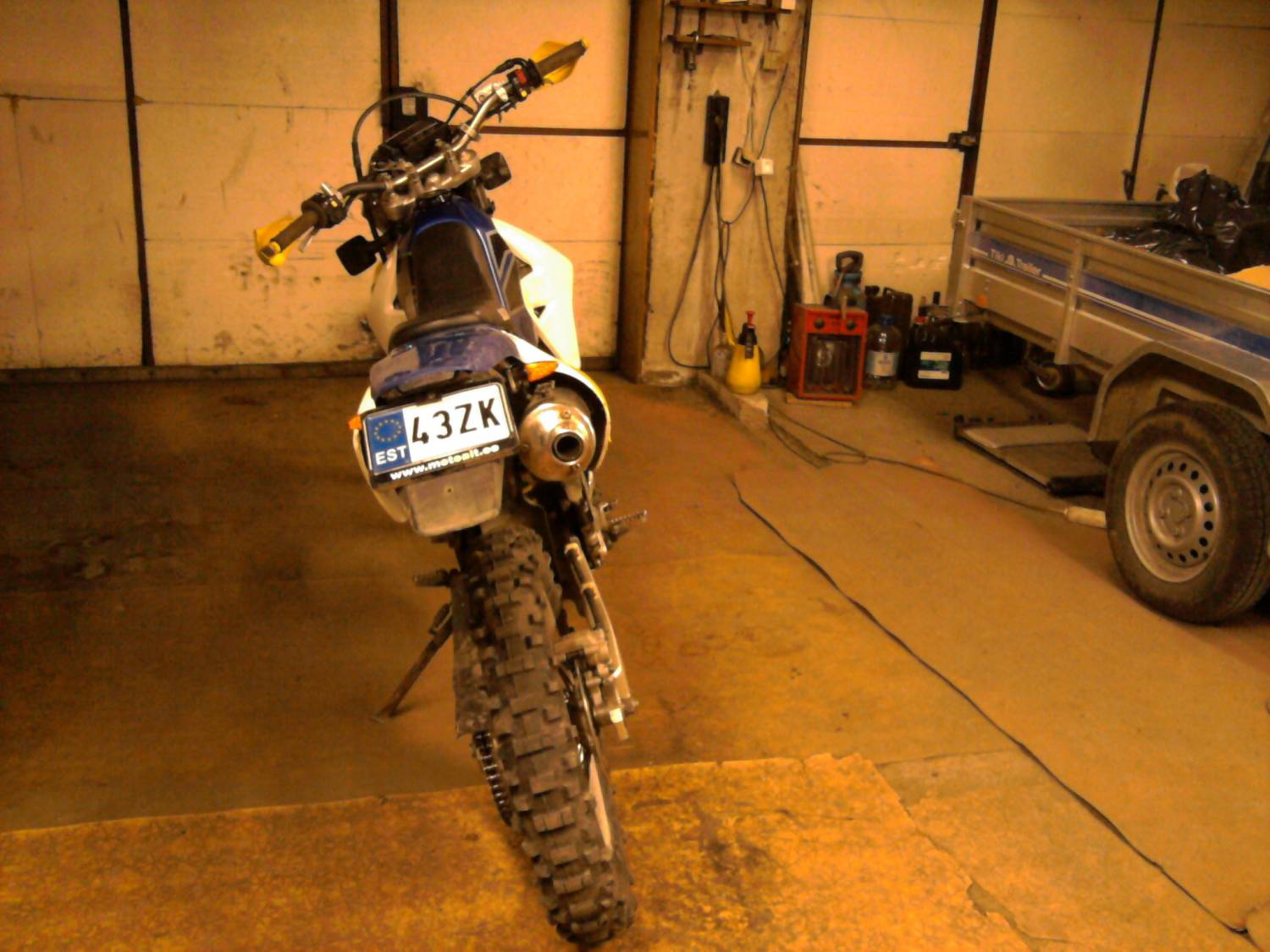

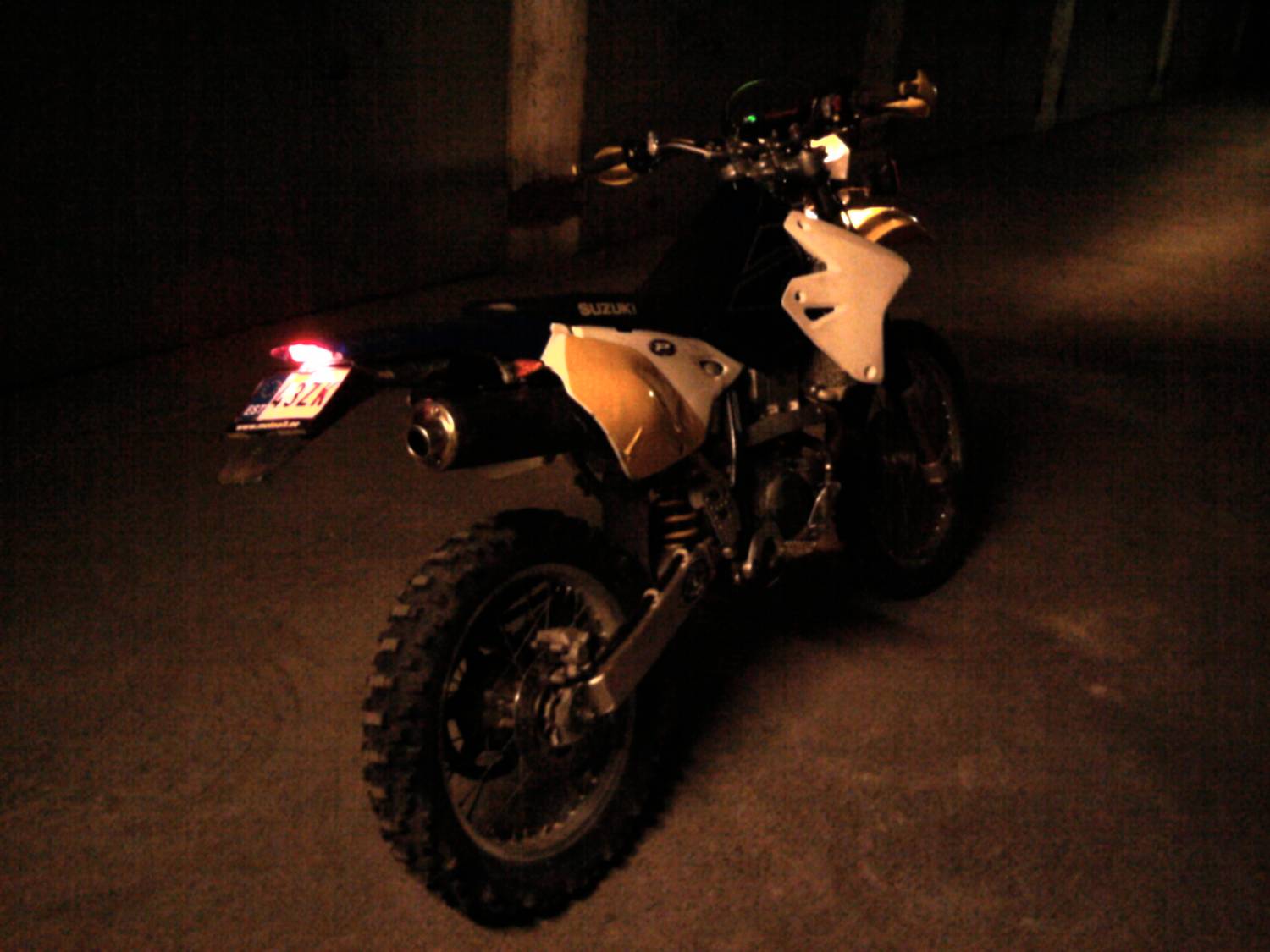

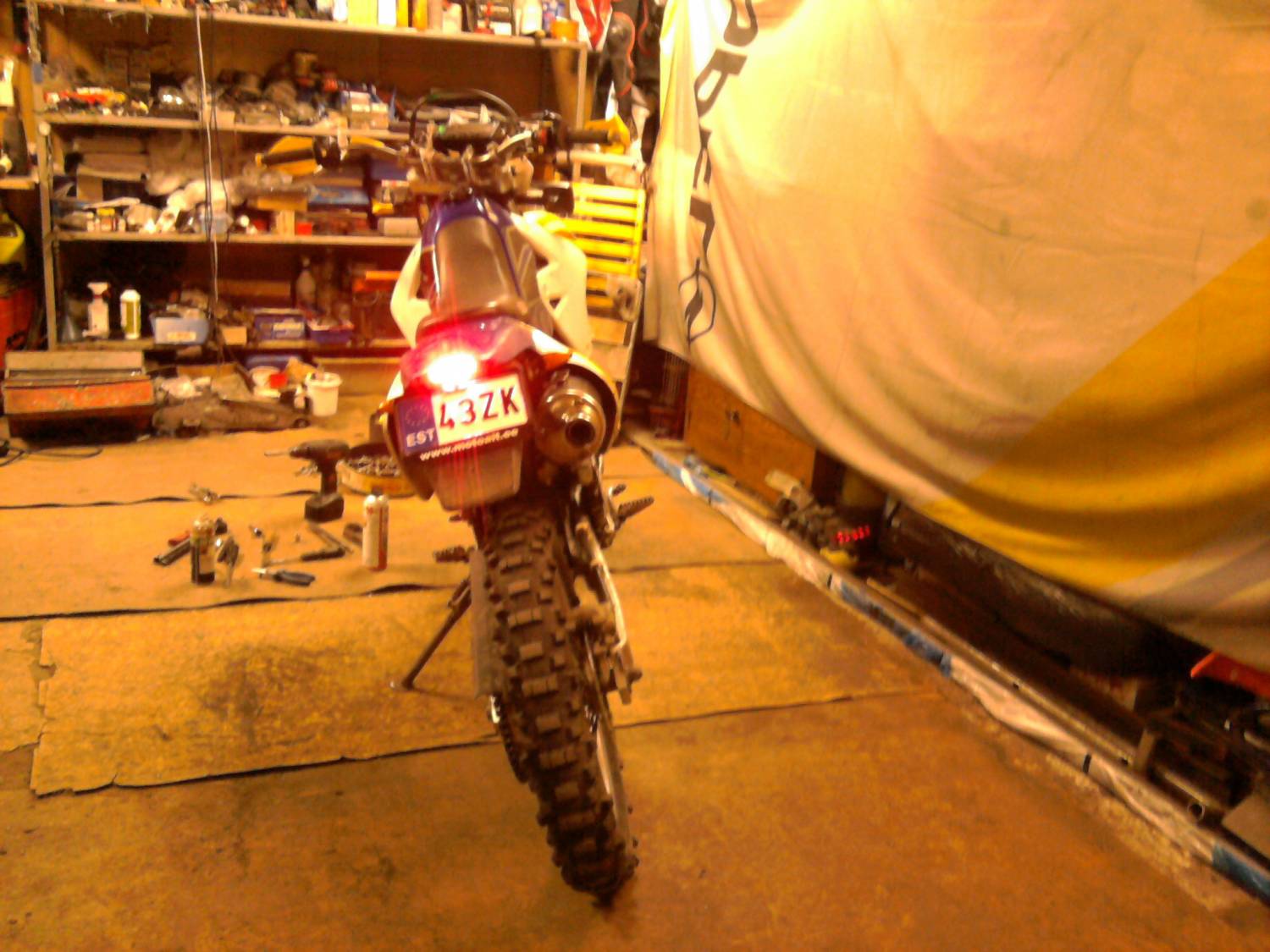

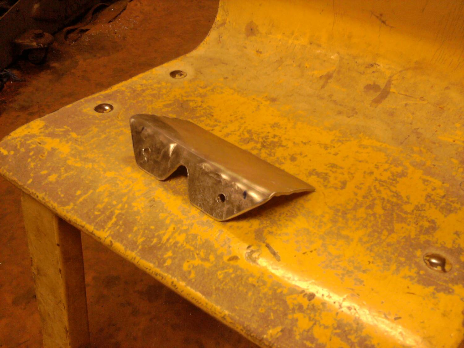

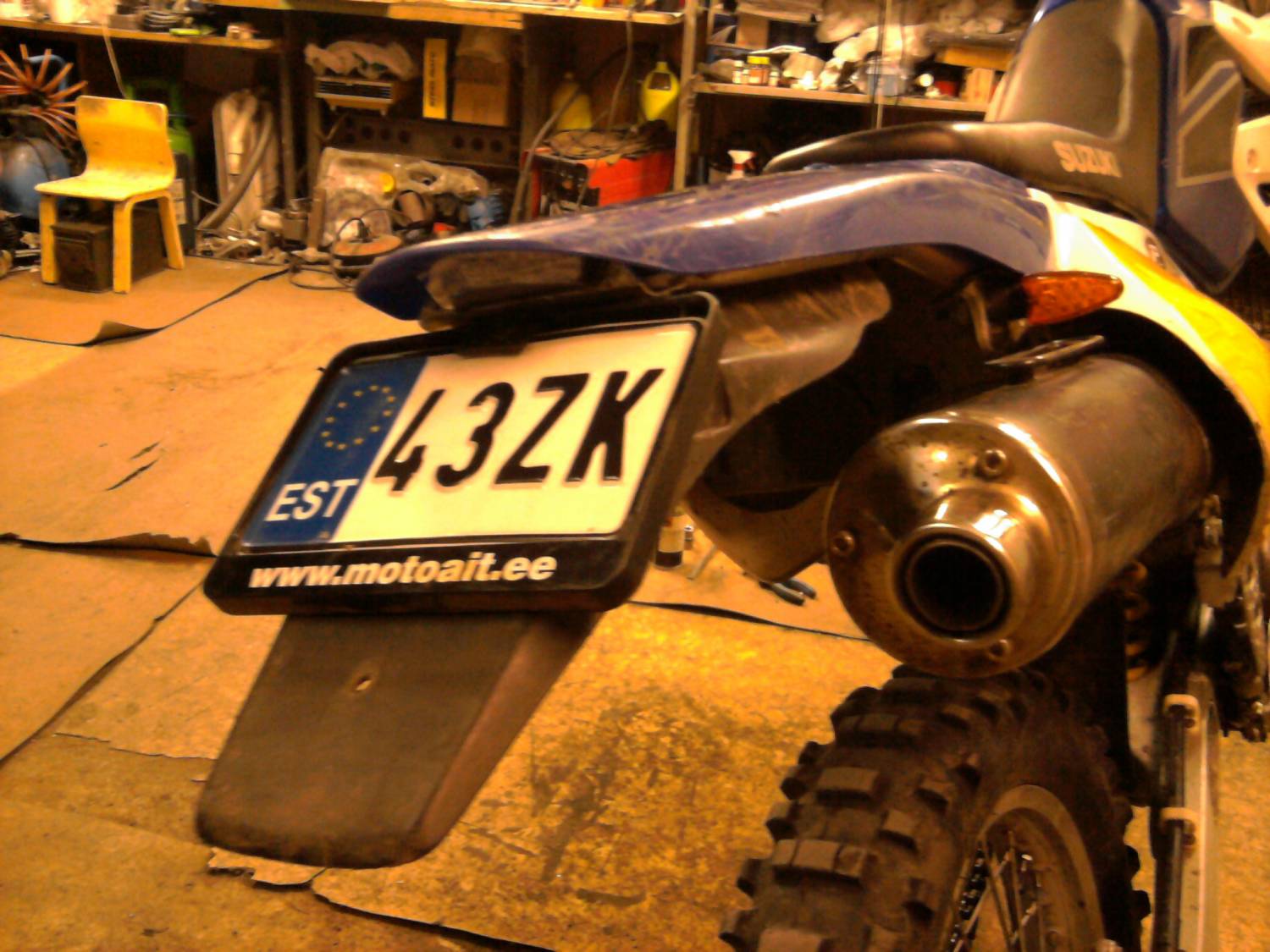

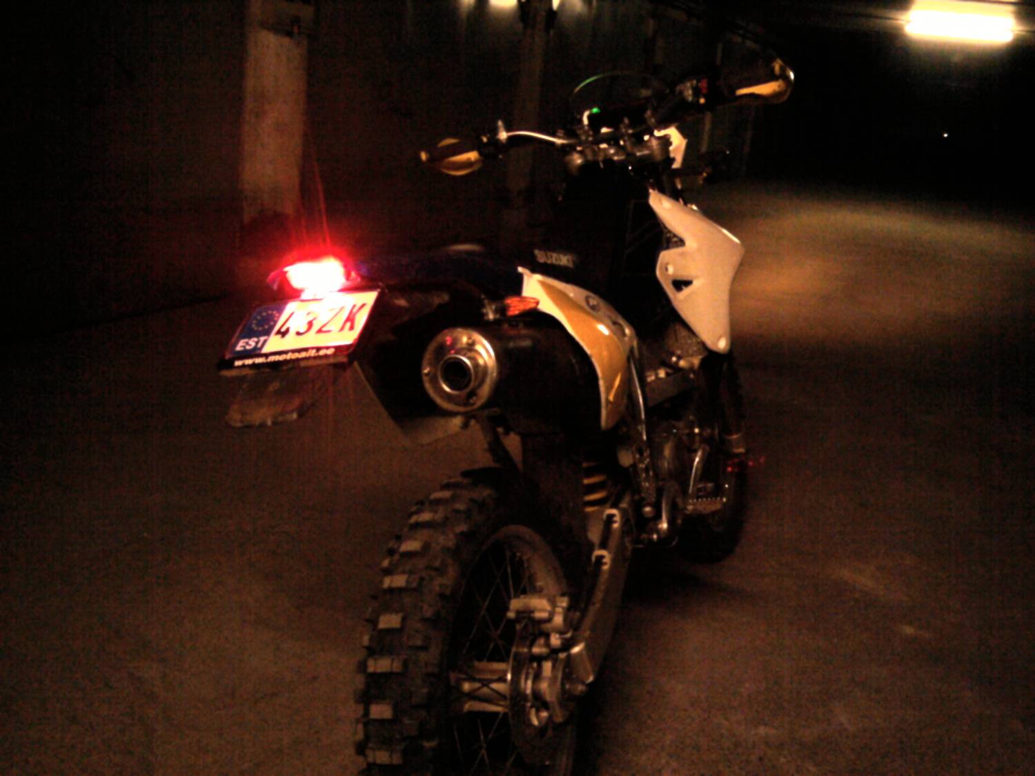

На своём DRZ400S снял пластиковый хвост и сделал из алюминия новое крепление для номера. Использовал валявшуюся в гараже защиту днища от какого то джипа, толщина 4 мм. Вырезал и выгнул необходимые элементы, закрепил на моте и по месту прихватили аргоном, в результате все крепёжные отверстия совпали идеально. Стопарь за 700 рэ куплен в мото магазине, так как он напрочь китайский по контуру промазал герметиком и просверлил сзади вентиляционные отверстия. Что бы он не развалился от вибрации, закрепил его через резиновые втулки, которые вытащил из родного хвоста.
А когда прое..ал в лесу стёклышко от поворотника, поставил вперёд китайские-светодиодные и параллельно автомобильные 5 ваттные лампочки подключил примотав их изолентой к жгуту проводов за фарой. Всё моргает как положено.

klr650 Дата: Вт, 25.10.2011, 12:25 | Сообщение # 36
joe25, Классно получилось . Теперь поворотники бы сменить и ваще красота будет love

joe25, Да, вот этот конструктив довольно интересен, что то такое и я предполагал, теперь даже визуализация есть! Респект!!! И спасибо за подсказки по некоторым решениям в его крепеже !!! Если за зиму решу пообгрейдить, и растаться со стоком, то буду лепить почти подобное! Фонарик только оставлю америкозовский, квадратненький! Ну нравится он мне, этот фонарик!!! Ну что я могу с собой сделать biggrin tongue ?!

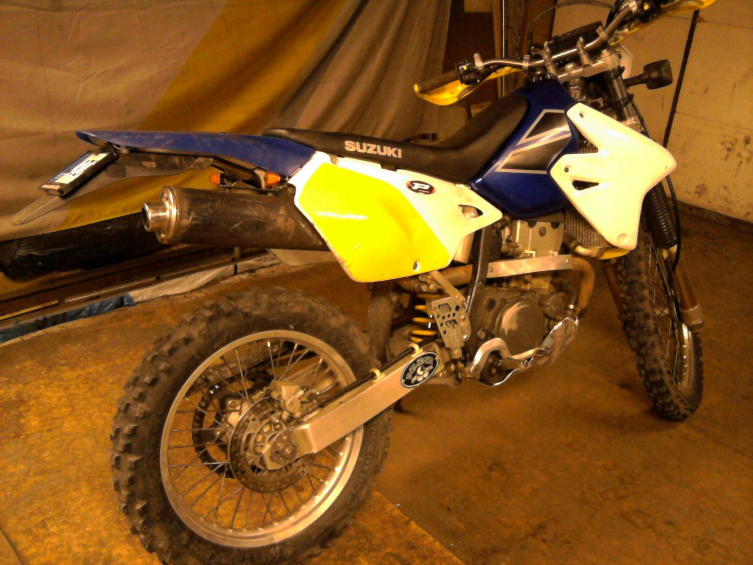

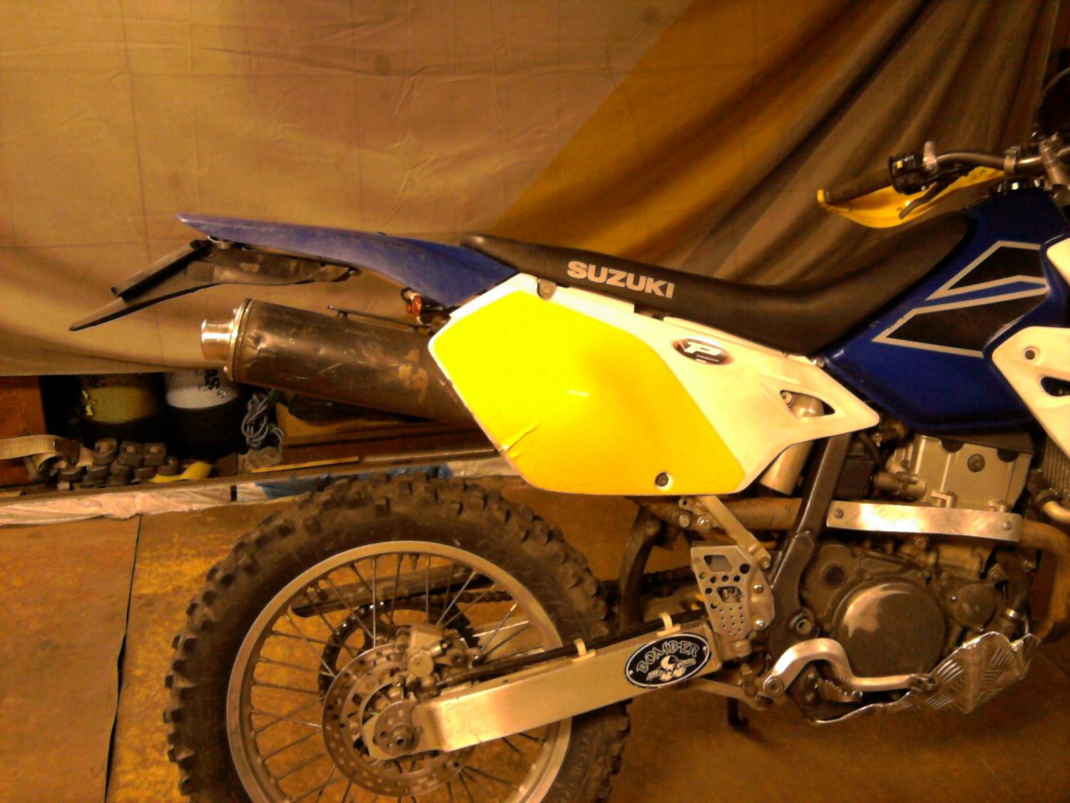

в тему про хвост: вот такое чудо сотворил со своим моцелем))

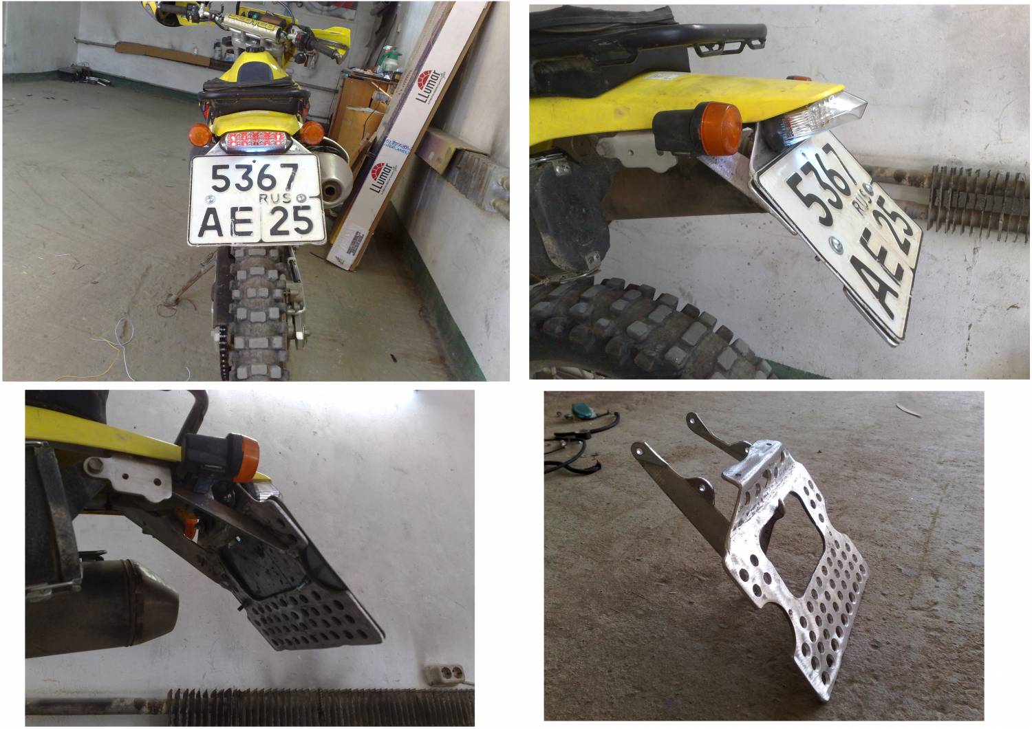

Dimaest Дата: Сб, 05.11.2011, 21:41 | Сообщение # 42
вот ещё:
Прикрепления: 6071766.jpg (173.5 Kb) · 2294330.jpg (157.9 Kb) · 4460640.jpg (141.4 Kb) · 0498930.jpg (134.9 Kb)

klr650 Дата: Сб, 05.11.2011, 22:08 | Сообщение # 43
Блин , с такими номерами приятно ездить и можно на мотардовском родном крыле не ссать что отвалится sad У нас блин колхоз cry
Dimaest Дата: Сб, 05.11.2011, 22:16 | Сообщение # 44
да нормальные у вас номера!! пользы больше, ими можно снег от гаража откапывать))))
klr650 Дата: Сб, 05.11.2011, 22:35 | Сообщение # 45
... только мы их так прикручиваем \ привариваем к крылу , что бы уж если отваливалось , то только вместе с крылом . Поэтому снег приходится чистить лопатами tongue
