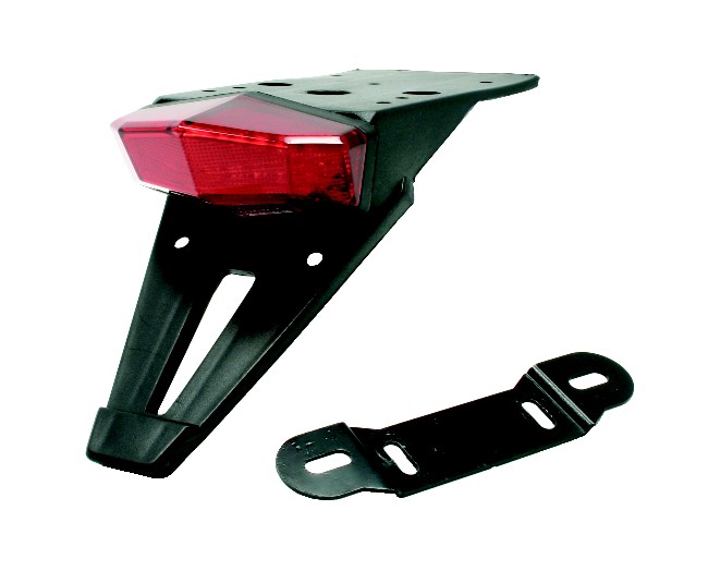

Всем привет. Тут вот такой кит есть:
Но написано, что поворотники не включены.
Их отдельно какие покупать? Ставить всё это трудно?
Спасибо))
klr650 Дата: Ср, 28.09.2011, 14:38 | Сообщение # 2
Смотрится хорошо , только наш номер не подходит * . Поворотники отдельно у меня есть в асортименте поменьше чем те , а значит покрасивше
* Применяется система "kolhoz" ( sovhoz )

то есть, я так понимаю, надо заказывать отдельно вот эту шляпу и отдельно вот эту? А что-то ещё надо?
mosfet Дата: Чт, 29.09.2011, 10:46 | Сообщение # 7
Мотоцикл: HQ 701 SM
Город: Москва, Останкино
Сообщений: 299
Первая шляпа для йамахи WR250, нужна "Edge Tail Light Holder Kit for DRZ400SM/S"
Для второй шляпы нужно ещё "IC Relay" или резистор штоб нормально моргало.

А разве первая шляпа не универсальная? я сам такую заказал, вот вот прийти должна. Мне из всех стопарей DRC больше всех нравится.
Вот эта шляпа, точно универсальная, на ДР-З точно встанет.

Comrade, эта похоже универсальная.

а зачем покупать реле? у меня же есть поворотники - они работают. или эти - какие-то специальные?
ershn8d Дата: Чт, 29.09.2011, 18:53 | Сообщение # 11
voiceofsummer, для светодиодных поворотников нужно другое реле...

Quote (ershn8d)
Может не реле, а компенсирующие сопротивления всё же?! С Резомой они вообще в комплекте идут.

Дачник, малые токи ни при чём, просто реле для светодиодных не тепловое а вроде транзисторное, или ещё какое. Вариантов заставить светодиоды работать при родном реле, три: либо спрятанные где-то в моте лампочки для нагрузки(на эндуре не вариант), либо самопальные сопротивления в цепи каждого контура, ещё есть поворотники со встроенными резисторами.
