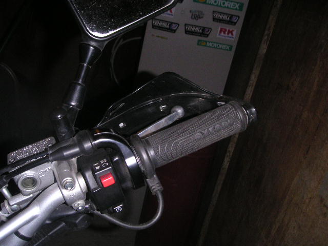

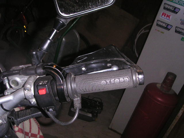

Сообщений: 1341
Давай мастер класс наспор . У меня стоят оригинальные и приклеены наглухо . Ставка - 1000 рэ Будем мои снимать
Сань, тебе тож надо чтоль ручки с подогревом?! Не, тут топик стартер, походу, попадёт под бесплатную акцию biggrin ! Вот только бы он купил Оксфорд Спорт, чтоб совсем было правильно!
Не, левая ручка там снимается нормально, а вот правая с гимором, проще новую втулку заказать.

Дачник Дата: Вс, 02.10.2011, 08:49 | Сообщение # 19
Сообщений: 1341
klr650, А что протектор там уже всё?! Если да, ну ты мегагонщик!!! Мало того что калёса пилються, ещё и ручки стираються!!!! Не , ну куда нам обычным юзерам то?! Я как и ты делюсь тем, что знаю, отодрать там можно, но гиморно. Проще втулочку заказать, могёт быть даже под Ямаху, она така же, зато без бортиков.
Ладно, опять про птичек вот, обещал же, зацените, что скажите хреновенько стоит?! Баклашочка, там отдельный вопрос, тут мало кто в колбасных обрезках разбираеться biggrin ! Мне удобно- кто что думает про понтовость - пофиг! Мне удобно - это самое главное, какие там понты, поэтому советую всем на счёт тюнинга - делайте как Вам удобно, бог с этими понтами!!! Между прочим только пуль сдвинут, и ни чего на ручке не почикано! Втулку , построгать и почикать пришлось, вот и говорю -купите лучше новую, и не мучайтесь! Это эндура, тут прилепили хорошо, и втулка не гладкая, а ещё и с рёбрами, мало того что строгать резинку, ещё и рёбрышки под диаметр пилить, а и вот тот долбаный бортик, вот я про ямашкину втулку тут и оговорился, она без бортов, смотрите при тюненге шире, не заморачивайтесь на одном производителе, во многих местах они решают вопрос одинаково, детальки подходят, соответственно. А то тут насмотрелся как в сервисе ручки лепят, ручку подрезают, один чёрт задевает, да и колхозно выходит, угу, как увидали ещё на фазере, так сразу на мою методу перешли. Мне не жалко, пусть люди правильно делают! Я люблю когда красиво, грамотно, и без лишнего варварства:
