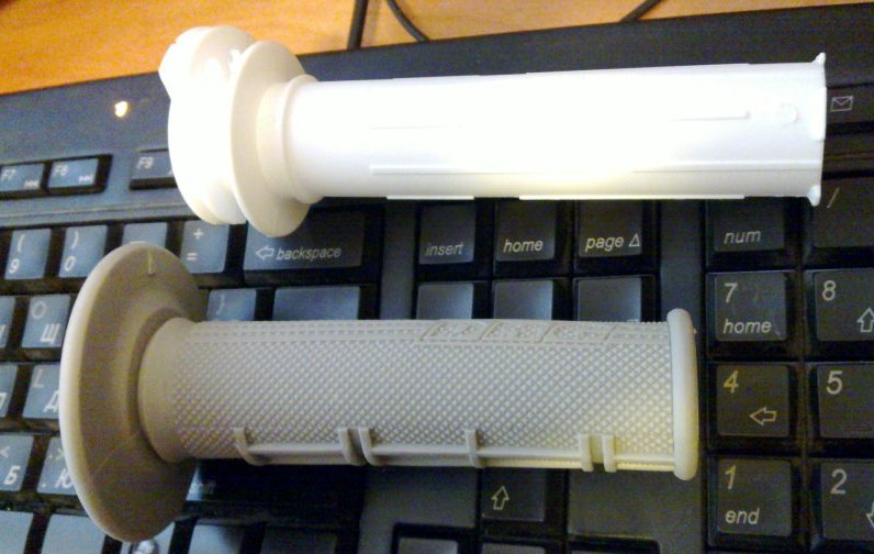

mosfet Дата: Сб, 01.10.2011, 17:26 | Сообщение # 12
Мотоцикл: HQ 701 SM
Город: Москва, Останкино
Сообщений: 299
А как одеть не подскажите dry
Прикрепления: 6477353.jpg (74.1 Kb)
ershn8d Дата: Сб, 01.10.2011, 17:55 | Сообщение # 13
Quote (Дачник)
На дырзике, т.к. это эндура, резинка приварена к втулке капитально.
Фигня. Не т.к. это эндурО, а т.к. это Сузуки. На других марках НЕ приваривают. Проверено Хондами.
Традиции по ручкам кроссачей - разные. В Бельгии их клеят очень капитально, аж клей между ручкой и рулем вылезает. А в России натягивают с помощью мыла (хм, у нас наверное многое делают с его помощью а то и без), а потом проволкой приматывают.
klr650 Дата: Сб, 01.10.2011, 18:04 | Сообщение # 14
mosfet, Да одеть то ещё проще . Клеем намазываешь для ручек и одеваешь неспешно соблюдая направление (если имеется) . Это если по бельгийскому ok .... или ты по русски будешь shades ?
mosfet Дата: Сб, 01.10.2011, 18:32 | Сообщение # 15
Мотоцикл: HQ 701 SM
Сообщений: 299
Специальный клей для ручек мотоциклов? cool
Одеть мешают эти вот выступы справа. Или может просто терпения не хватает angry
