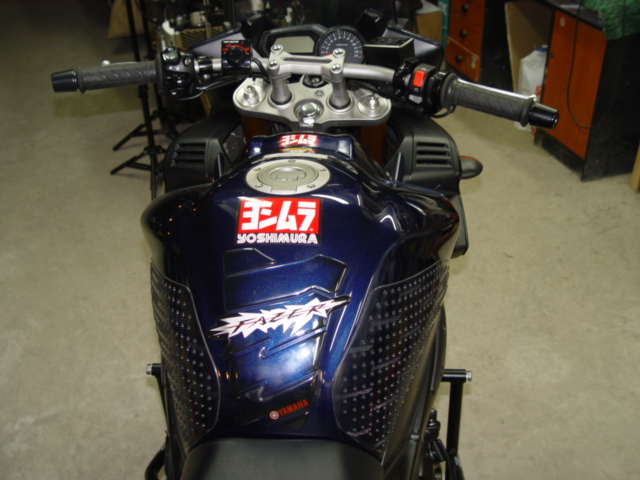

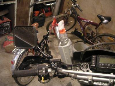

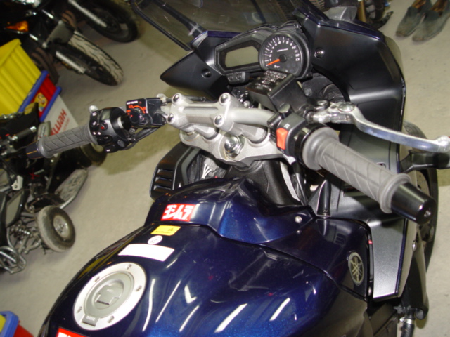

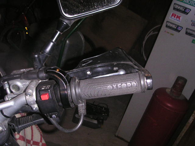

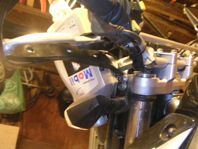

Вот картинки, что ставил себе, ну другим эти модели ставил тоже:
Последняя, что сейчас на Дрезине стоит (Оксфорд спорт), нравится больше всего. Пока в сервисе работал, самые ходовые были Сейто, когда появилась в доступе эта модель Оксфорда, то все стали заказывали только её.
На этой модели, кстати, не нужно с торца отверстие пробивать, есть уже. К тому же в Оксфорде есть функция автоматического отключения при низком заряде аккума, на случай если влючено не после замка, и забыл выключить. Ну и сами ручки приятней, грамотней, пульт хороший, проводка грамотная, по длине и разъёмчикам. Ручки с подогревом все длинее штатных, ни когда их не резал, двигал пульты, пересверливая там стопорное отверстие, это грамотней и красивей.
Из советов: купи новую втулку под газ, с родной гимор отодрать резинку, заварена капитально, на дорожниках, спортах - нормально отрывается, тут гиморно (ну, если не лень, можешь сострогать резинку, и ешё напильником пилить придётся), клеить надо на стекольный герметик, либо на тот, что советуют для защиты крышек , но только не просто на силикон, обязательно на адгезив( желательно место где клеить чуть подшкурить, естественно обезжирить), другие клеи держат хреново, подкдючать лучше после замка, в идеале + запитать через реле непосредственно с силового провода аккума ( не с самого -где реле стартера, ну шоб красиво было). Кстати, все разъёмы нужно обработать либо аккумконтактом, либо грейсом, шоб потом не жаловаться, что гдей то погнило, это, кстати, ко всем разъмам на моте относится.
А так штука весьма приятная, вместе с лопухами на руле ещё лучше греет. И не только когда холодно, в дождик тоже кааайф!

Ну да, хотя бы, к примеру. Я считаю что именно эта модель самая нормальная. Автор же просил поделиться опытом, вот я и говорю эти самые лучшие. Конструкция у них хороша, относительно других, более доделанная, как самих ручек, так и управления нагревом. Пульт крепится хорошо, выдержит почти любой плюх, а на этом моте это важно. На фазере, что там на картинке выше, пульт сдох, дискретный стоял, менял его, поставил с плавной регулировкой, как раз на фотке уже он. Ну китай жо biggrin ! Проводка к тому же хорошо кладётся, потому как длина везде нормальная, ну и по разъёмам тоже грамотно и красиво. А,ещё один момент, они не такие толстые как другие!
Я уже не помню, кажись за 2300 их брал по весне, причём в Москве, и в наличии, а не с ыбея. Звякнул тут напарнику, с кем работал, говорит нету сейчас, расхватали. Появятся, один хрен, ну иль можно на прямую заказать, кто в этом волокёт.
А по проводке, так классно выходит, с пульта и ручек, всё тянешь под приборку, а потом одним проводом, идёт до корпуса воздушника, там прям сверху кладёшь вторую коробочку, что на этом кабеле, как пульт по размерам, ну и к реле стартера,+ там лучше взять, короче очень красиво и грамотно выходит. Блин, склероз, я там как то сделал, чтоб включалось чарез замок biggrin , ладно, сейчас как сезон докатаю, буду мотик раскидывать, вспомню.
