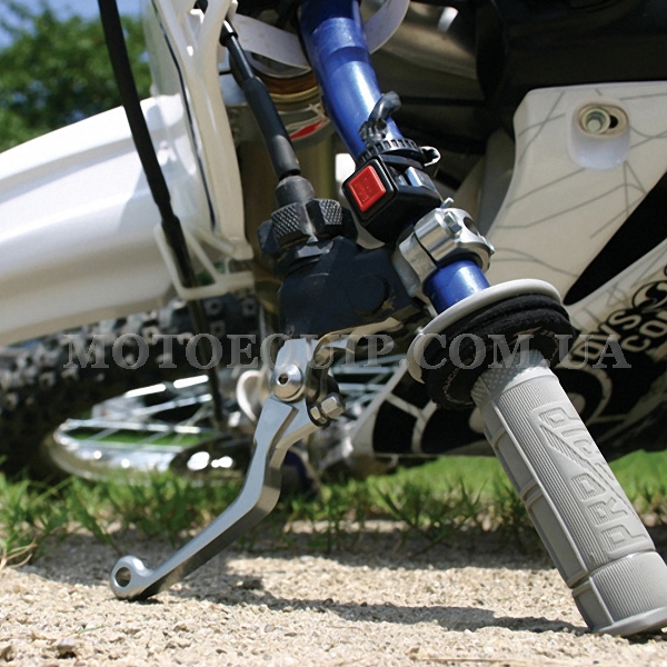

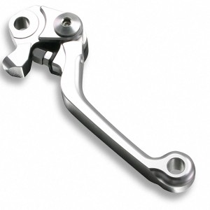

У меня стоят рычаги ZETA cool они при падении выгибаются в противоположную сторону,тем самым предотвращая скол и загибание рычага!Насчет цены ничего не скажу они от прежнего хозяина biggrin

У меня такие же стоят...Даже не знал, что они способны так "выгибаться", ибо стоит защита рук.

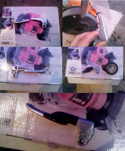

Приветствую народ! Сломал ручку сцепления, посмотрев варианты решения проблем - заказал новую, но кататься же охота))))
поэтому пошел в гараж делать "колхоз тюнинг ручку под два пальца"
предлагаю такое решение:
1. стачиваем лишнее для соединения двух деталей.
2. сверлим и скручивает двумя болтами или самарезами
3. для "тюнинга" - конечно же изолента)))
итого:
час работы, и поехал))))
PS: отпилил шарик, не удобно с ним было. хотя смотрелось лучше
