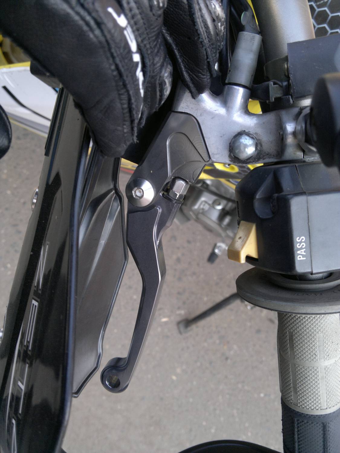

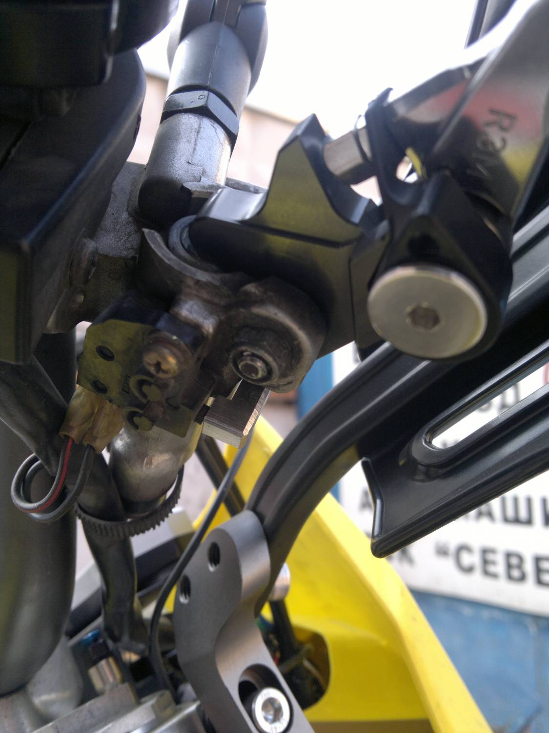

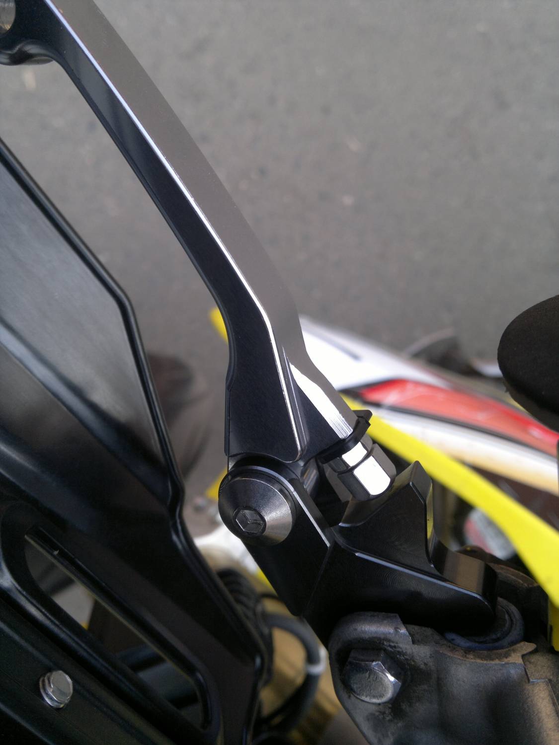

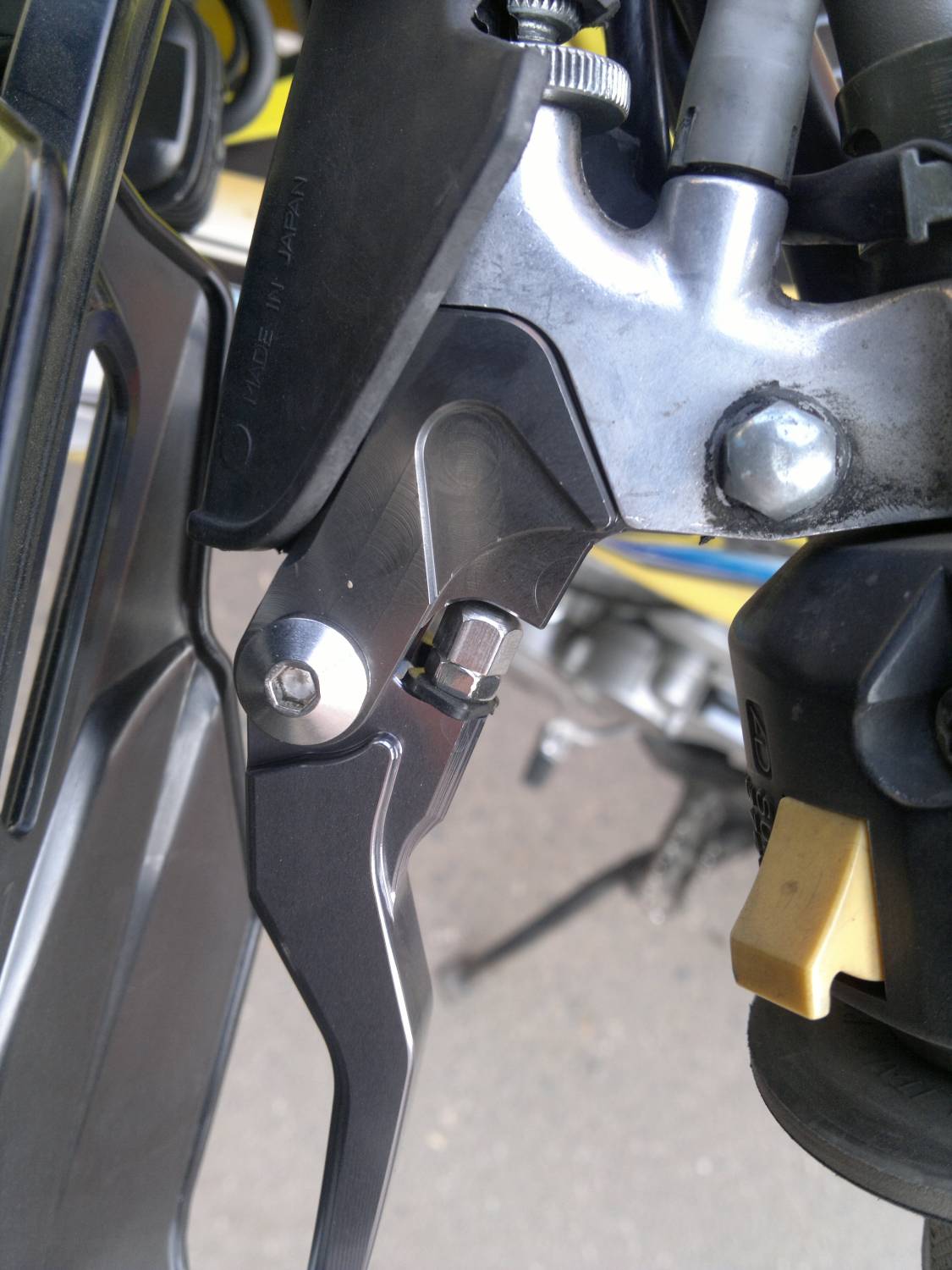

Jebru Дата: Вс, 13.04.2014, 20:44 | Сообщение # 48
Мотоцикл: DR-Z 400SM
Сообщений: 48
Вовыч, конечно лучше, предыдущие я погнул :-D
Из спорных моментов, фрезеровки под пружинку на тормозе нету, на процесс торможения не влияет =)

Nick113 Дата: Пн, 14.04.2014, 13:52 | Сообщение # 49
Мотоцикл: DR-Z400 S
Сообщений: 72
Jebru, а с точки зрения тактильных ощущений лучше стало? Например, стал ли легче выжим? И в целом, стоит ли менять стоковые рычаги на эти? Или смысла нет, кроме эстетики?
P.S. То что эстетика для каждого своя - это ясно!
Все будут ездить на эндуро!
Jebru Дата: Пн, 14.04.2014, 14:25 | Сообщение # 50
Сообщений: 48
Nick113, штатные приятнее, ибо скруглены, можно конечно и эти доработать, но это будет уже не торт smile выжим тот-же, физика не дремлет :-D
имхо, менять не стоит, стоит посмотреть асв и пощупать зету smile
Nick113 Дата: Пн, 14.04.2014, 20:38 | Сообщение # 51
Мотоцикл: DR-Z400 S
Сообщений: 72
Jebru, Спасибо за обзор! Теперь всё понятно!  up

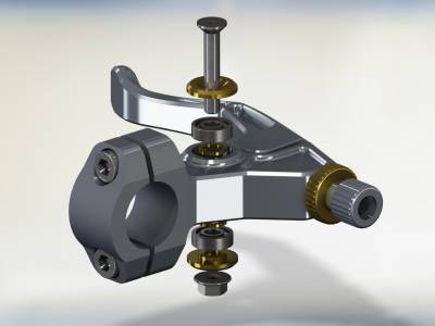

Exolon Дата: Чт, 28.05.2015, 17:11 | Сообщение # 55
ОБНОВЛЁННЫЙ DIVDIVEX
Цитата aboven ()
Есть отечественный аналог RSC. Машинка легкого выжима thsup. Она вроде не уступает и стоит подешевле.
Подскажите за счёт чего тут выжим легче за 5 тысяч рублей? За счёт использования подшипников?

Dimas Дата: Чт, 28.05.2015, 22:49 | Сообщение # 57
Группа: Завсегдатай
Мотоцикл: SUZUKI DR-Z400S
Сообщений: 654
по всей видимости ход тросса уменьшен, следовательно нагрузка на рычаг уменьшена, это все из законов физики) принцип рычага

She Дата: Пт, 29.05.2015, 07:36 | Сообщение # 58
Увеличением рычага. От точки вращения до точки приложения усилия.
