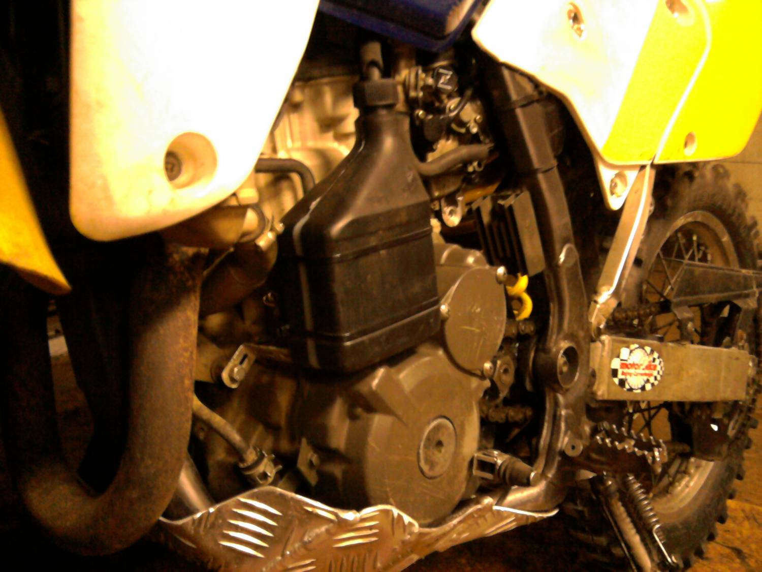

Штатный расширительный бачок на DRZ не совсем устраивал по двум причинам:
он изготовлен из крайне хрупкой пластмассы
установлен в таком месте, что его очень легко разбить при падении, что я с успехом совершил smile
Новый такой же брать нет особого смыла, особенно с учетом его стоимости в 1800р, т.к. он разлетится точно также.
Т.к. давления в нем нет и ничего сверхъестественного он из себя не представляет было решено колхозить замену.
Были нужны:
подходящая емкость, чтобы установить ее аккуратно, защищено, чтобы ее объема было достаточно.
два штуцера для утановки на эту емкость
замена штатному шлангу (чтобы его не резать)
Емкость:
после безуспешного похода по двум супермаркетам случайно забрел в зоомагазин поглядеть на зверей и ВНЕЗАПОНО "ОТ ОНА РЫБА МОЯ"!
поилка для хомяка! :grin:
компактная, и в самой нижней точке уже есть место под штуцер.
испытание морозилкой и кипятком показало, что данный пластик подходит.
Штуцера:
Проблема их найти нужного размера, а если нашел то хз как крепить. Побродя по магазинам и ничего не подобрав решил остановиться на колхозе под названием "просверли отверстия в болтах", благо недавно приобрел отличный недорогой китайский сверлильный станок и набор супер сверел.
Продырявил два болта М6 и М8 и немного обточил резьбу, чтобы не была острая. У М8 отрезал болгаркой шляпку и засадил его в носик поилки на эпоксидку. М6 посадил на гайку через герметик с другой стороны.
получилось
Шланг: с ним проблема, т.к. продают в основном армированные шланги, которые не тянутся. А мне нужен был шланг типа родного чтобы с одной стороны натянуть его на штуцер 6 мм, а с другой на 8. В результате подошел шланг главного тормозного цилиндра от нашепрома.
Крепления: в качестве креплений, дабы не гемороиться были выбраны пластиковые жгуты. Для их крепления в защите радиатора просверлил два отверстия (китайский станок - вещь smile )
Вот так выглядят проведенные коммуникации:
шланг перелива тупо вывел вниз
бачек установлен:
ставлю бензобак, завожу и проверяю хватит ли емкости при прогреве жидкости с 0 до включения вентилятора. Хватает легко:
Обрезаем все хвосты, ставим пластик на место и красота!
Завтра катаццо!
ЗЫ: единственный "теоритический" недостаток, который вижу у данной конструкции - простая форма бака. У штатного форма такая, что при падении жидкость переливается по "щекам" и практически не должна выливаться через верхний штуцер. Чтобы минимизировать потери я просверлил верхний болт самым малым сверлом, которое у меня было.

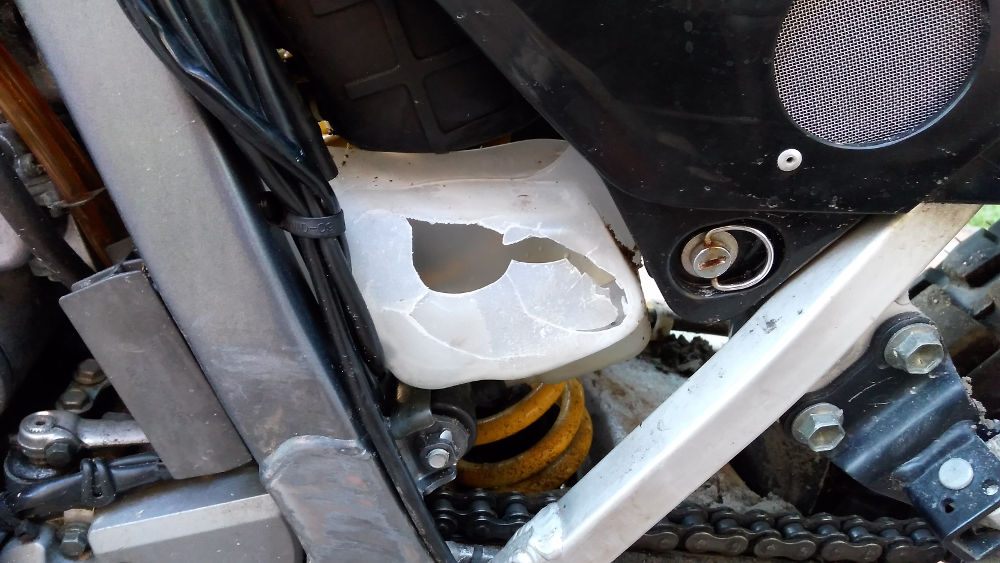

Вчера с бачком тоже такая неприятная шняга случилась.  (    .     Пойду колхозить. Благодарю за тему.

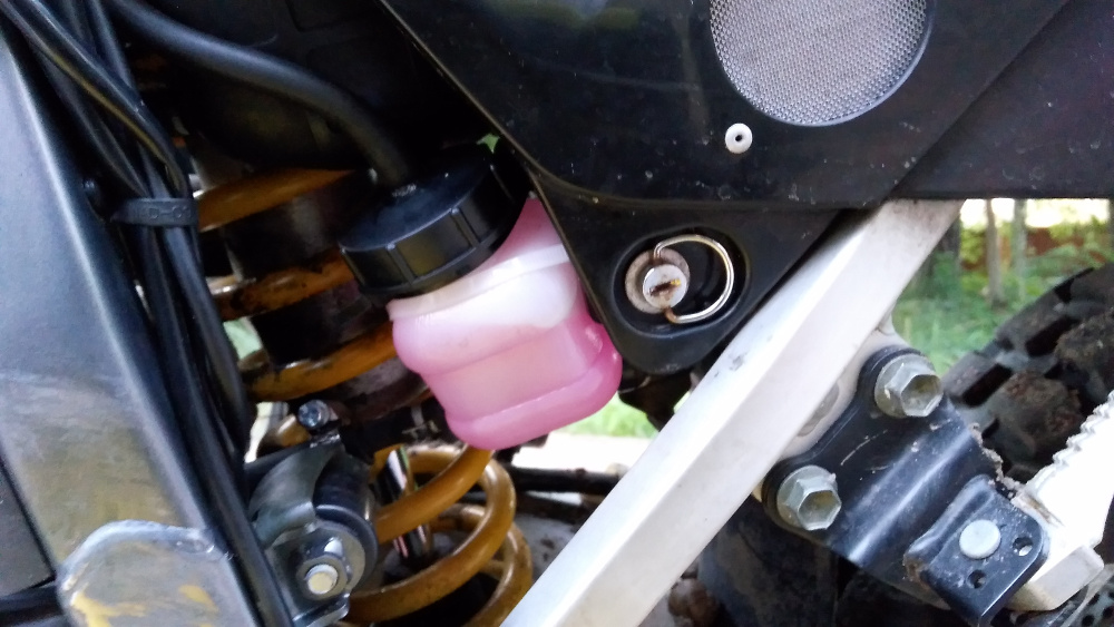

Решил ту же проблему бачком сцепления от нивы и латунной трубкой-переходником:
Было:
Стало:
Прокатался полдня по грунтам. Проверил в радиаторе - все в норме. Пока дождусь оригинального, буду катать с этим.
Прикрепления: 3835406.jpg(113Kb) · 0980243.jpg(203Kb)
