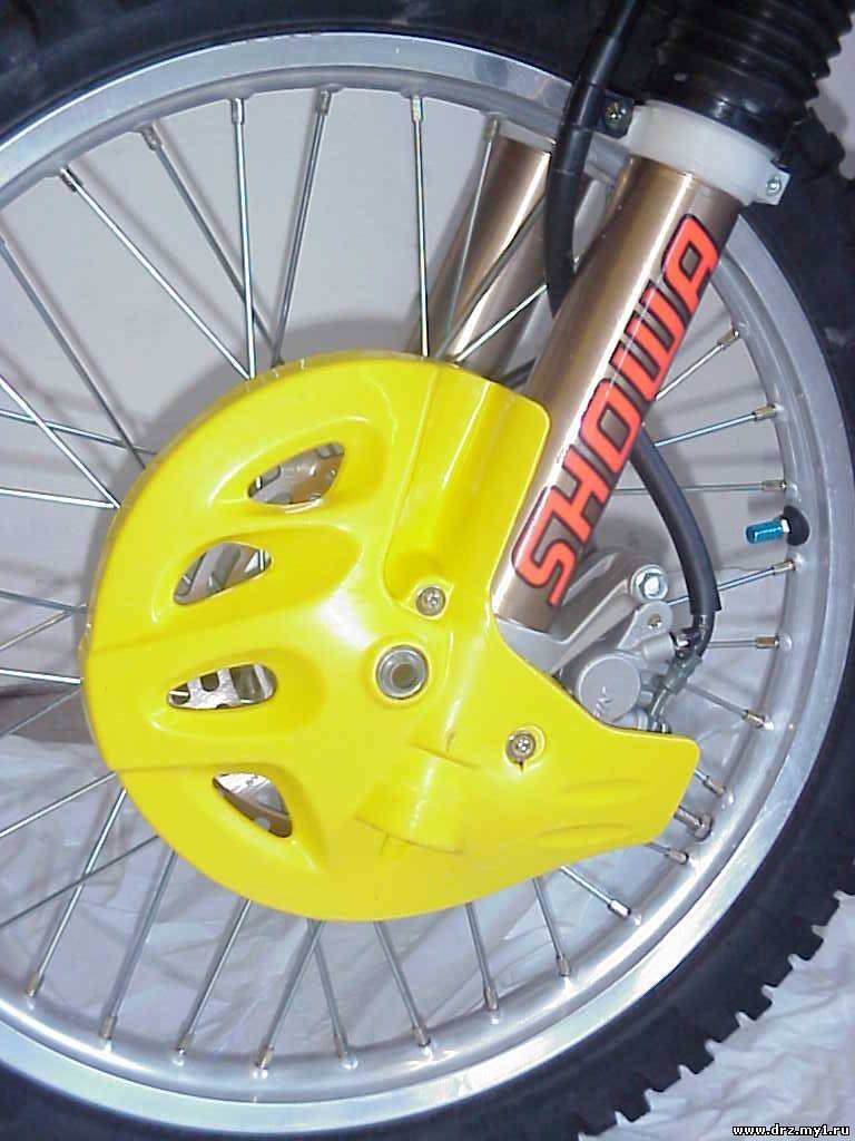

кто подскажет по какой фирме можно найти такую штуку вро де как делает асербис нужен номер
Прикрепления: 0641199.jpg (122.5 Kb)

та что на фотке без дырок,наверное никто помочь не сможет

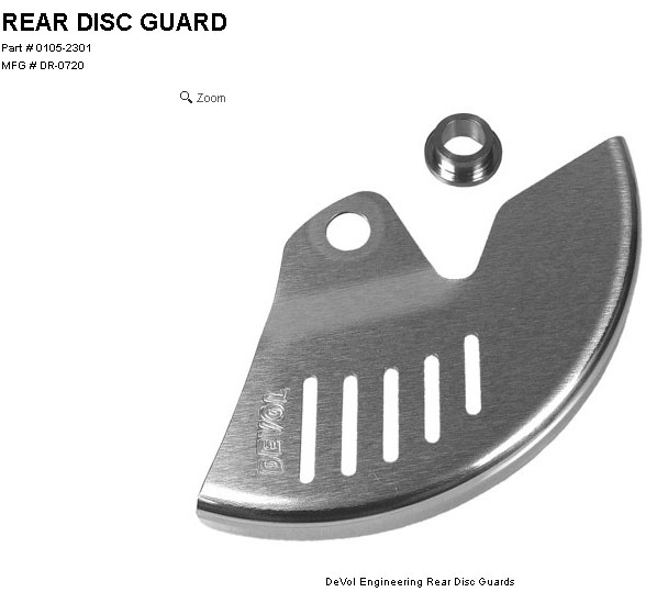

Друзья, кто-нибудь ставил защиту заднего тор. диска http://www.devolracing.com/Rear-Disc-Guard_p_354.html
Как я понимаю, ставится на ось, а втулка в комплекте это дистанционная втулка короче штатной на толщину лопуха. Но вот терзают смутные сомнения, что она люминь, а не стальная, как в стоке, блестит она на фотке как люминь.
Так люминь, аль нет? А если люминь, так ставить её на ось стрёмно.
Можно штатную укоротить, конечно. А можно, так просто добавить этот лопух в штатный бутерброд. Но тогда положение суппорта на пальцах изменится.
Изучал ли кто этот вопрос?
Вроде у klr650 такая девольская зелезяка стоит, уже вся покоцаная врагами?
Прикрепления: 7590304.jpg (48.8 Kb)
натюрлих?
Сообщение отредактировал silka - Пт, 26.04.2013, 16:31
klr650 Дата: Пт, 26.04.2013, 16:45 | Сообщение # 7
Да , у меня стоит люминь . Не такая прямь . Самопал -колхоз-тюнинг .  Мне нравится . Вещь нужная для мега - эндуро поездок .
Dimaest Дата: Пт, 26.04.2013, 18:52 | Сообщение # 8
ты купи, потом сам поймёшь, ставить их втулку или заводскую...
на ктм все распорные втулки алюминиевые!
вот типа такой у меня стоит: http://www.ebay.com/itm....vxp=mtr
LeXX Дата: Сб, 27.04.2013, 06:37 | Сообщение # 9
Город: Новосибирск
Сообщений: 244
У меня защита заднего тормозного крепиться двумя болтами к заднему суппорту. креплением к оси совсем никак не связанно.Заказывал у АК-47 в екатеренбурге. Всем советую. уже 3 года с ней езжу.
