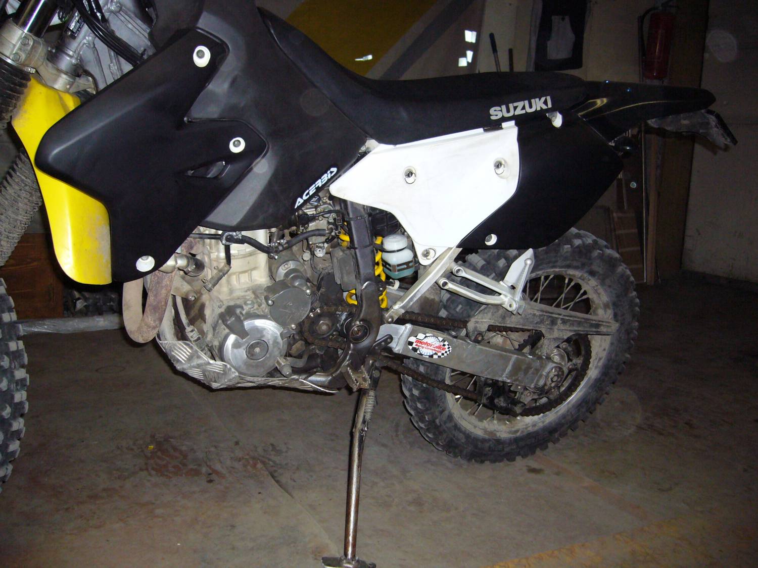

Всякие канистры и банки из под краски не выход из положения, нужен НАРОДНЫЙ заменитель, недорогой и доступный - такие критерии выбора устроят всех.. и вот кое-что попалось под руку wink
Выставляю на суд общественности:
идиально подходит на штатное место, не торчит и не выпирает.. надо только ленточку от китайского ЦЗ моторчика, и пару винтиков cool :
извините что раньше не сделал, были дела поважней tongue
ПЫС: бачёк взят от нивы, сцепление, выход сбоку.... cool
Прикрепления: 1995578.jpg (171.9 Kb) · 9557804.jpg (156.4 Kb)
Сообщение отредактировал Dimaest - Чт, 15.03.2012, 11:05

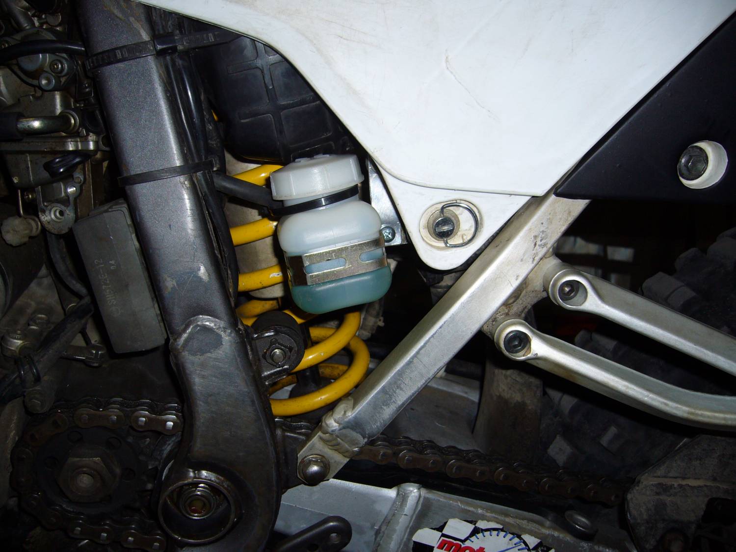

klr650 Дата: Ср, 14.03.2012, 23:04 | Сообщение # 2
Сделай фотку изнутри - шланги заценить smile
Dimaest Дата: Ср, 14.03.2012, 23:12 | Сообщение # 3
ето без проблем! wink :
Прикрепления: 2649719.jpg (206.3 Kb)
Egor1980 Дата: Чт, 15.03.2012, 09:29 | Сообщение # 4
Мотоцикл: CRM250+GSF1200
Сообщений: 143
Я конечно извиняюсь, а бачек от чего?
Garry Дата: Чт, 15.03.2012, 10:13 | Сообщение # 5
Мотоцикл: Suzuki DL650A
Город: 96
Сообщений: 723
от "копейки" вроде.

Сообщений: 698
Нормальное решение, зачет

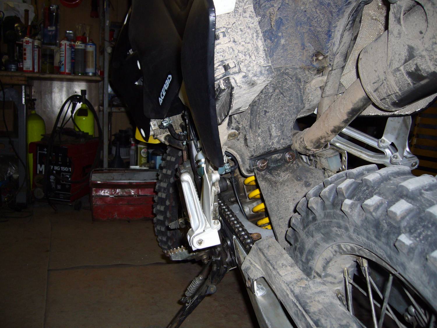

klr650 Дата: Чт, 15.03.2012, 10:57 | Сообщение # 8
Quote (Dimaest)
ето без
кроме грязного крыла ничего не видно sad
Dimaest Дата: Чт, 15.03.2012, 11:02 | Сообщение # 9
на то он и ДРЗ! чтоб грязным быть))).... возьми волшебную лупу wink

Dimaest, привет! а там вроде два шланга а в бочке одна пипка сделал тройник??
Dimaest Дата: Вт, 20.08.2013, 11:05 | Сообщение # 11
Archi, в оригинальном расширителе вторая трубка это выход воздуха! а в бочёнке от НИВЫ есть крышка.
Использовать надо именно от Нивы, там выход вбок, а у жигулей вниз.. он может сломаться цепью... хотя если ты придумаешь другое место для крепления, и он подойдёт.

Сообщений: 46
ну да так и есть! крышка с выходом воздуха ! получается тот что чуть ниже идет в боковое отверстие а тот что выше в крышку??

Dimaest Дата: Вт, 20.08.2013, 22:39 | Сообщение # 13
Цитата (Archi)
сможешь поподробнее фото сделать??
не могу! мотик год как продал)).. теперь КТМ которому расширитель не нужен
Archi, включи мозг, тебе нужно подсоединить только нижний шланг, верхний можешь выкинуть!
Как прикрепить бочку тоже сообрази, фотки увеличь: там металлическая полоска обёрнута вокруг него и на штатное место прикручена.
