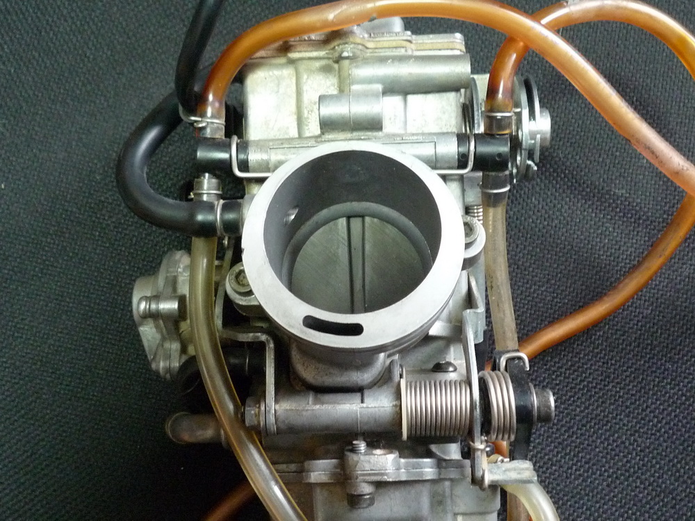

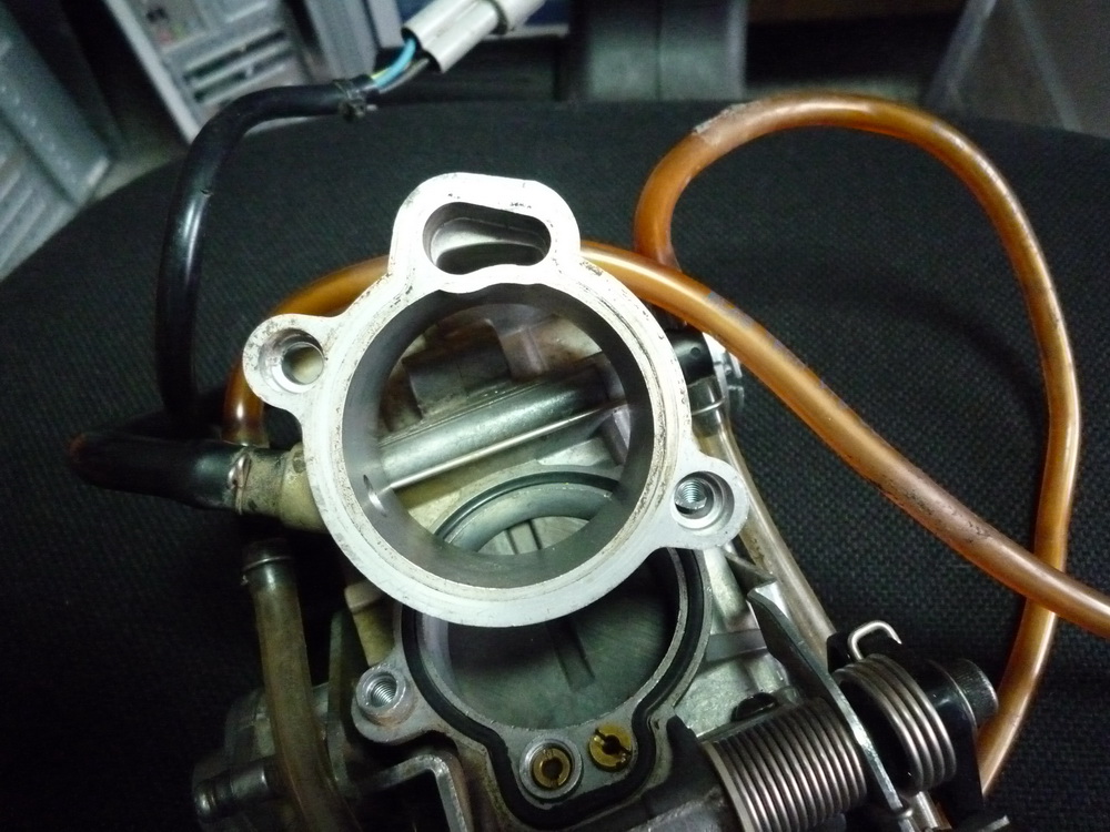

Для установки карбюратора FCR на DRZ400S, был изготовлен переходник по образу буржуйских.
1. Чем его приклеить для герметичности соединения и механической прочности (один из вариантов полиуретановый клей герметик)?
2. Чем приклеить чтобы в дальнейшем возможно было разобрать (чем возможно растворить полиуретановый клей герметик, кроме механического удаления)?
В буржуйском варианте воздушные каналы к жиклеру и игле просверлены, в моем варианте просто вырезаны бормашиной.
3.На сколько это существенная разница?
Буржуйский вариант:
Мой вариант:

У меня каналы не просверленны, общий овальный канал профрезерован. Вся суть что он должен быть на торце для минимального влияния перепадов давления при открытии дроссельной заслонки.

She Дата: Вт, 20.03.2012, 10:53 | Сообщение # 7
Вот фото
