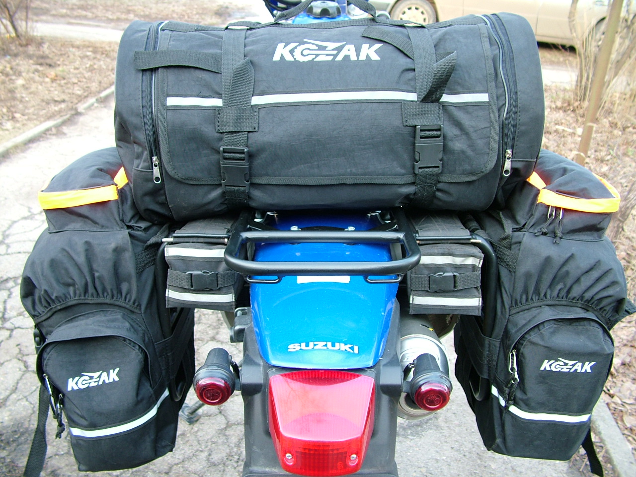

7-8 апреля у нас под Харьковом состоится очередной слет - съезд - тусовка- пьянка эндуристов. Недалеко от Чугуева рядом с деревней Кицевка есть военный полигон- танковое стрельбище которое облюбовали любители мотпутешествий по бездорожью. Такая маленькая пустыня Гоби с барханами поросшими мхом и лишайниками. Там мы и собираем друзей единомышленников каждую весну и осень. Приглашаем и Вас!
А по поводу фотки выше так у меня такой вопрос - а какой вместительности нужны сумки сколько их должно быть, что-бы все что нужно было с собой? Понимаю, что вопрос скорее филосовский чем практичный и потому слово опытным рейдерам... .

По поводу вместительности, все что у казака ( боковые сумки + маленькие ) меня вполне устраивает. ( инструмент, мелочи всякие, тапочки .... )
Но по центру у меня сумка для рыбаков типа, не промокаемая, литров на 80, туда ложу спальник, трапик, палатку, теплые вещи и все что не стоит мочить в воде ... biggrin
заодно использую её как спинку, можно 1000 за день проехать.
во общем меня все устраивает, в монголии выдержали у ребят , тема тут
http://sibmoto.ru/forum/index.php?showtopic=7621
Ещё про вместительность, Александра Теплякова тоже эту тему поднимала, после долгих дискуссий, пришли к выводу что литров 60-90 по центру само то, по бокам по 25-45, смотря какой моц и как долго быть в автономке .
во общем ещё раз цена-качество на все 100 %, доработать по мелочам под себя можно без проблем. Советую.

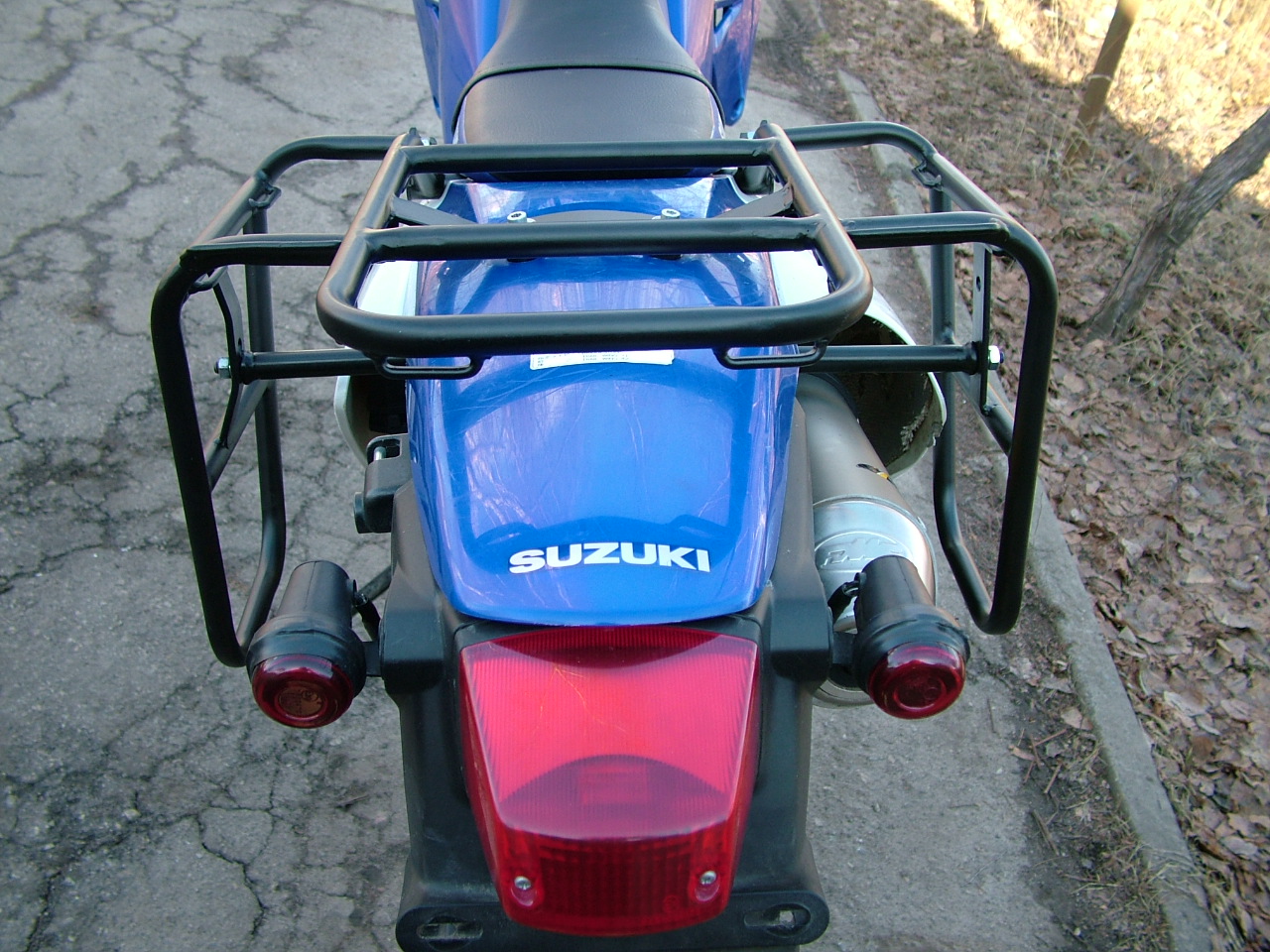

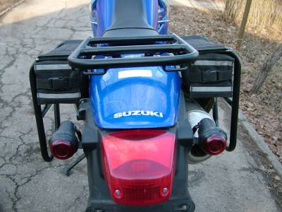

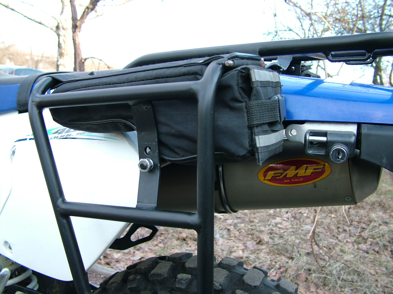

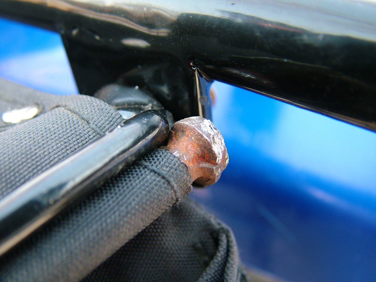

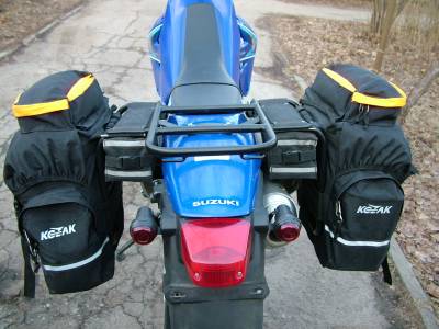

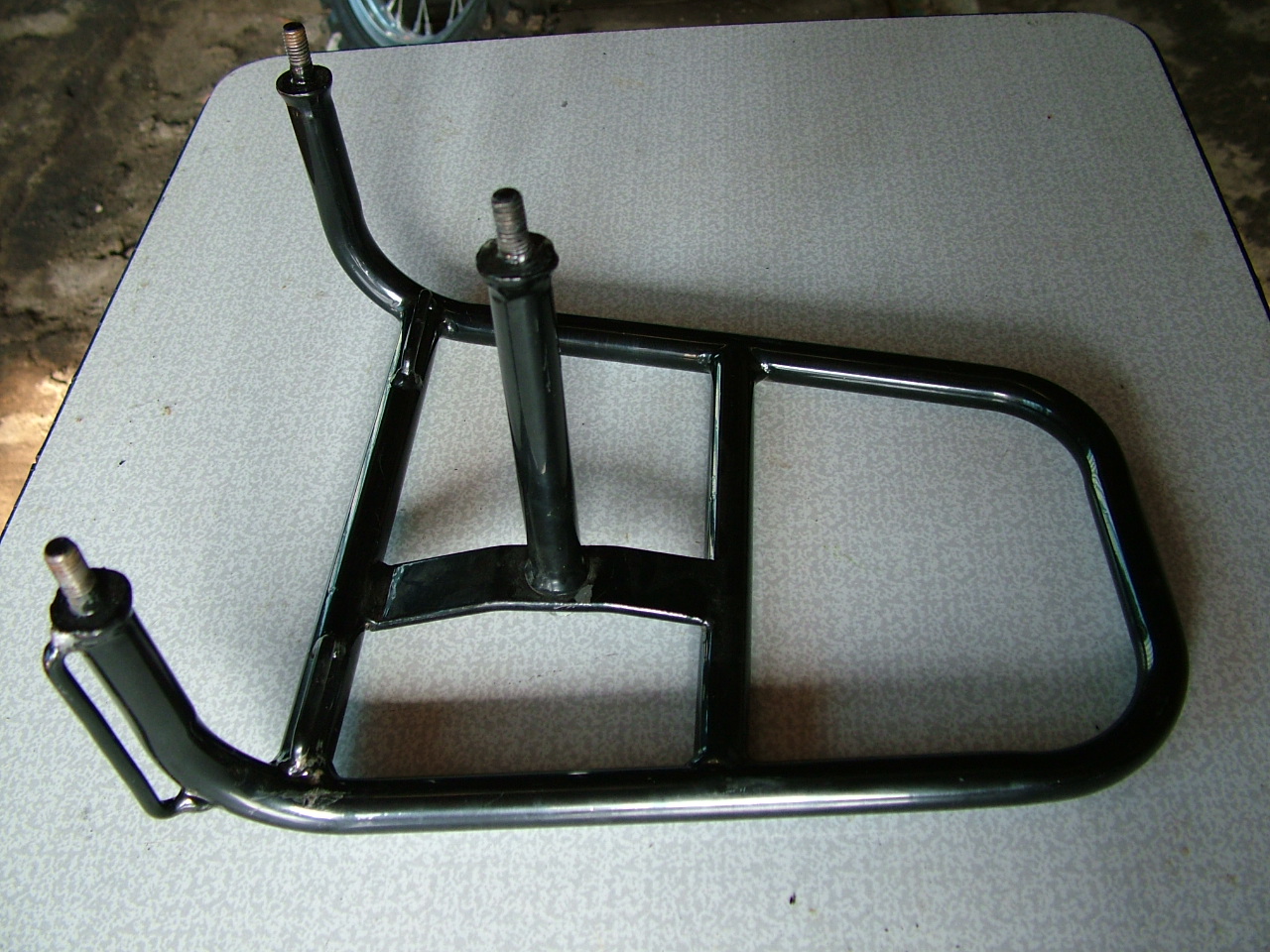

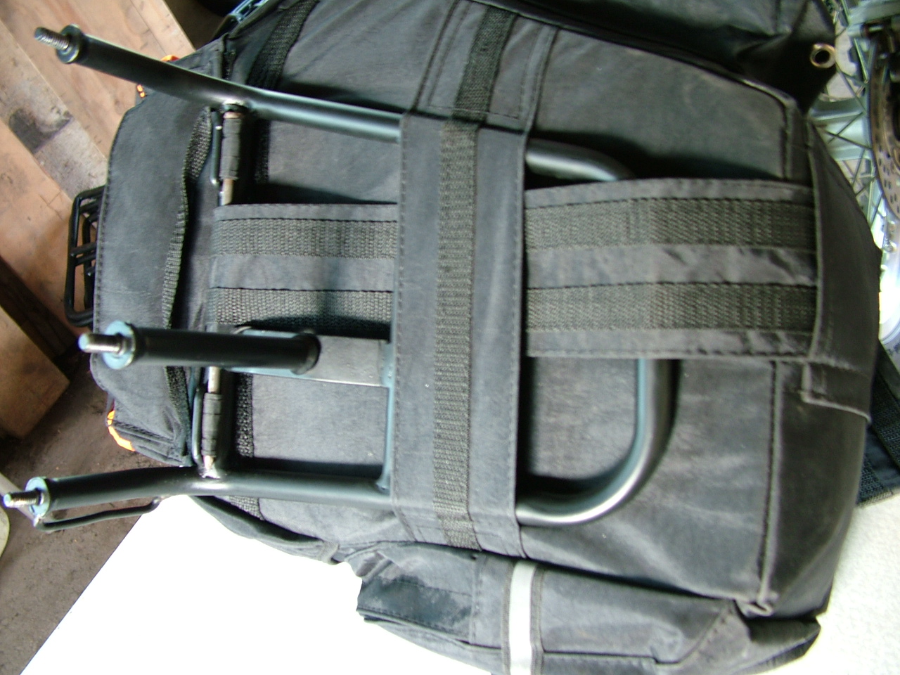

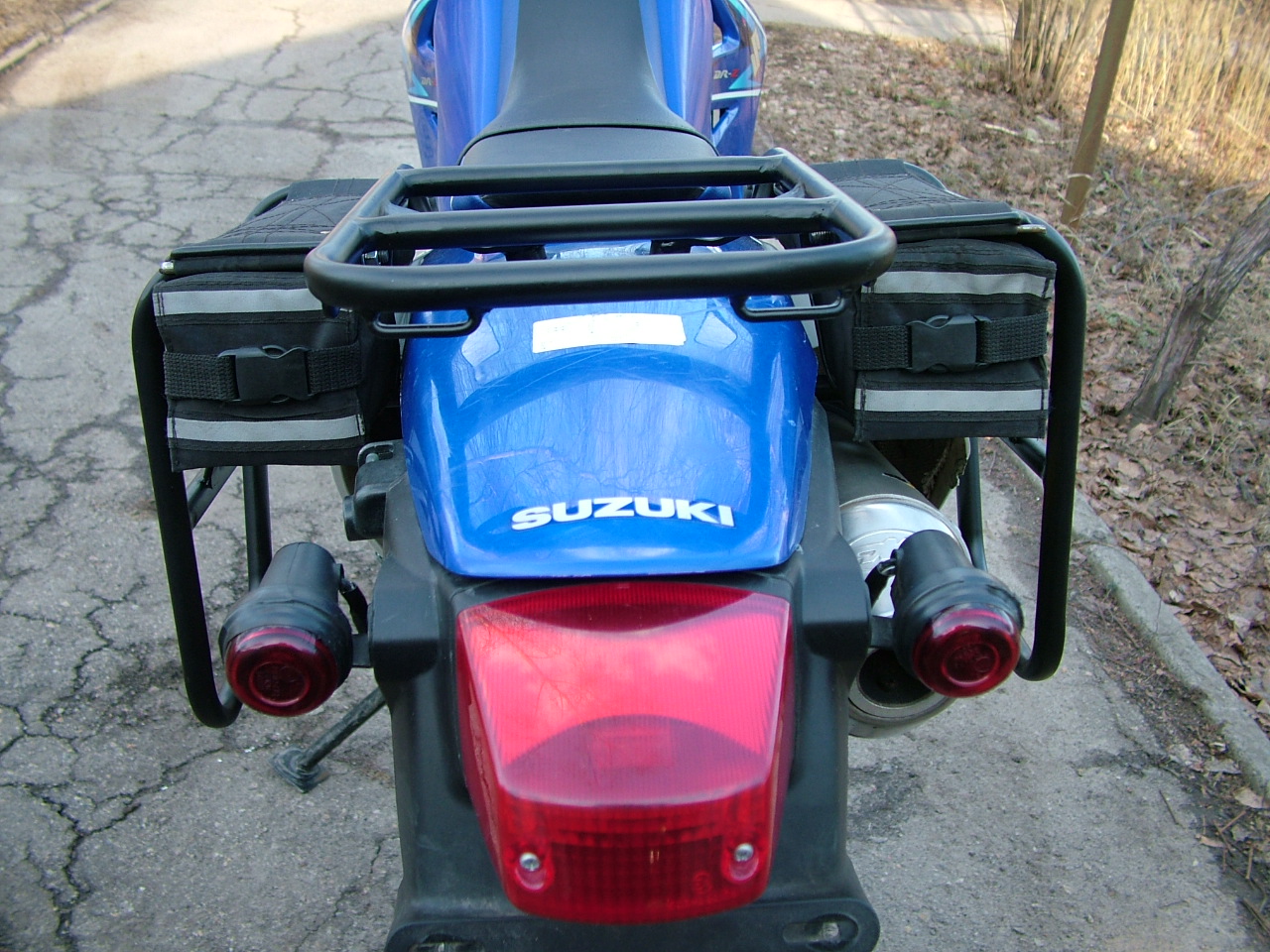

Спасибо на добром слове Leks, . Порядок сборки такой:
Багажник прикрутили чуть приподняв хвост сиденья. Не забыли про гровера!
1. К боковой рамке прикручиваем дополнительную стоечку.
2. Одеваем большую боковую сумку помогая отверткой или большим шилом.
3. Одеваем малую сумку с одной стороны петлю крепления насаживаем на трубу рамки.Можно на резьбу накрутить гайку и одеть головку как направляющую.
Петлю с другой стороны засовываем в скобу на рамке и фиксируем гвоздем. Шляпка должа быть возле резьбы рамки, так не вылезет.
dont
Прикручиваем рамку к багажнику. Первый раз, пока ткань еще не села на место, придется чуть повозится. Обрати внимание как идет стяжной ремень сзади сумки . Это важно. Надеюсь, что эта покупка поможет тебе получить удовольствие от путешествий. Удачи!

сборка не сложная, больше интересует ответ про ушки под гвоздь, большой сумки, фото отправил по почте

Фотки видел. Ничего страшного в смещении нет. Петли текстильные на сумках после нескольких одеваний сумок становятся более эластичными и всё нормально в натяг там крепится. Не нужно переживать по этому поводу. Просто первый раз, пока сумки новые, нужно изначально впихнуть петли в соответствующие скобы с помощью отвёртки или плоскогубцев. smile

Да намочить просто достаточно.
