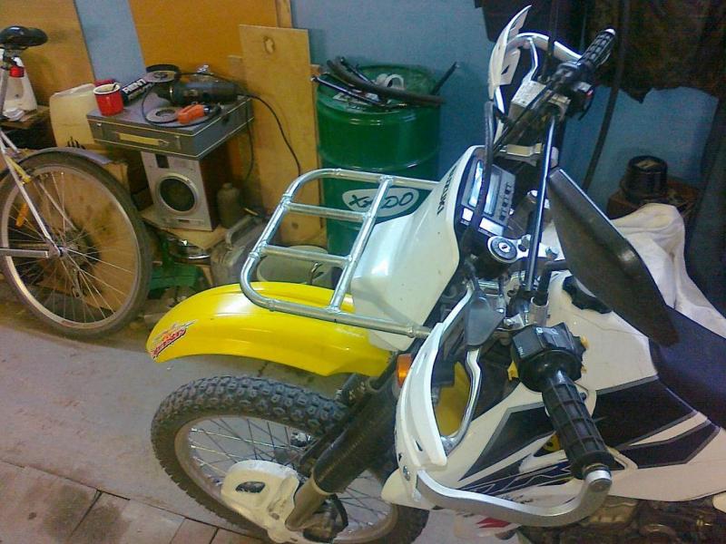

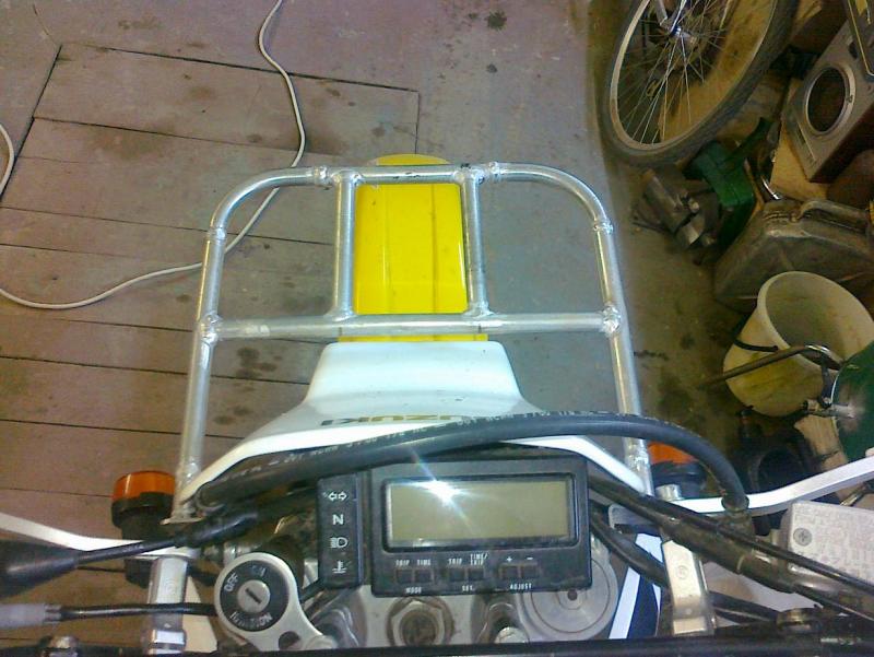

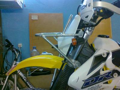

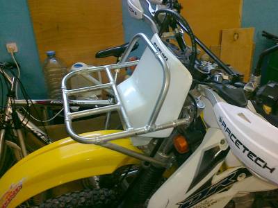

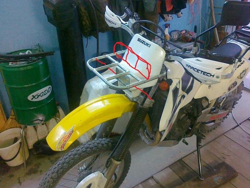

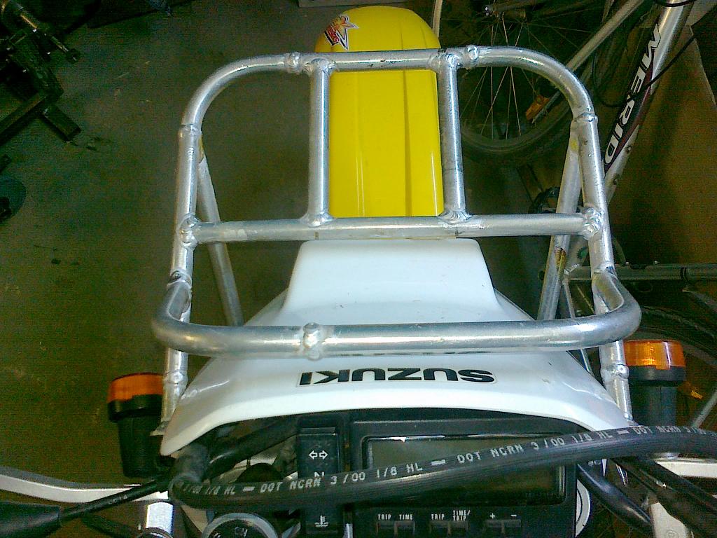

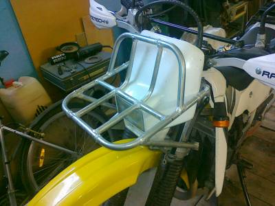

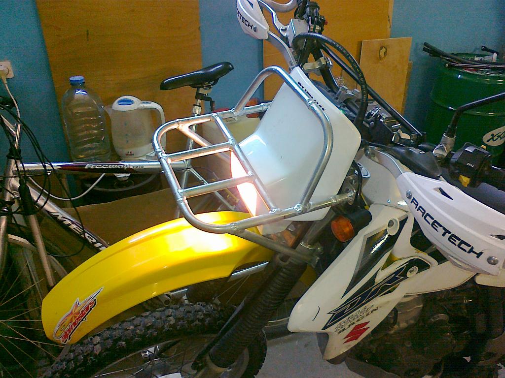

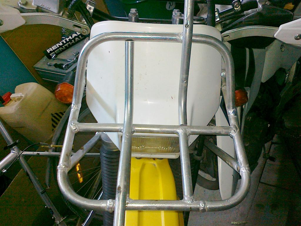

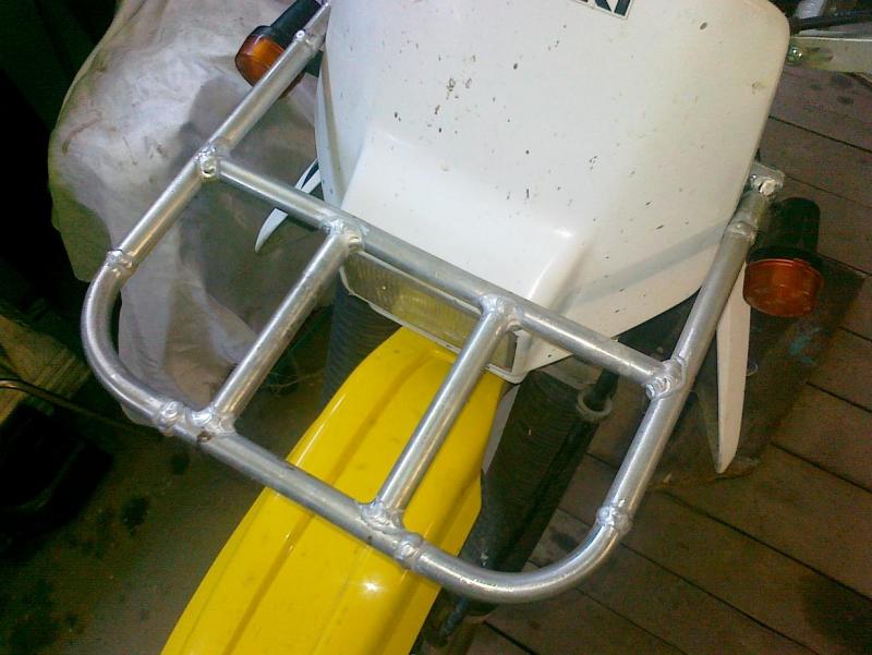

всем привет!
че то решил я багажник на передок замутить, начало процесса на фото, труба ф16, стенка 1.5-2 мм., материал скорее всего АМГ, варено ТИГом в аргоне, и заодно козаковскую систему доработал.

.... да - да , красным подрисовал очень грамотно . Продолжай тюнинг , а я спать пошёл cool Шоб к утру всё было готово и баулы уже лежали на нём smok

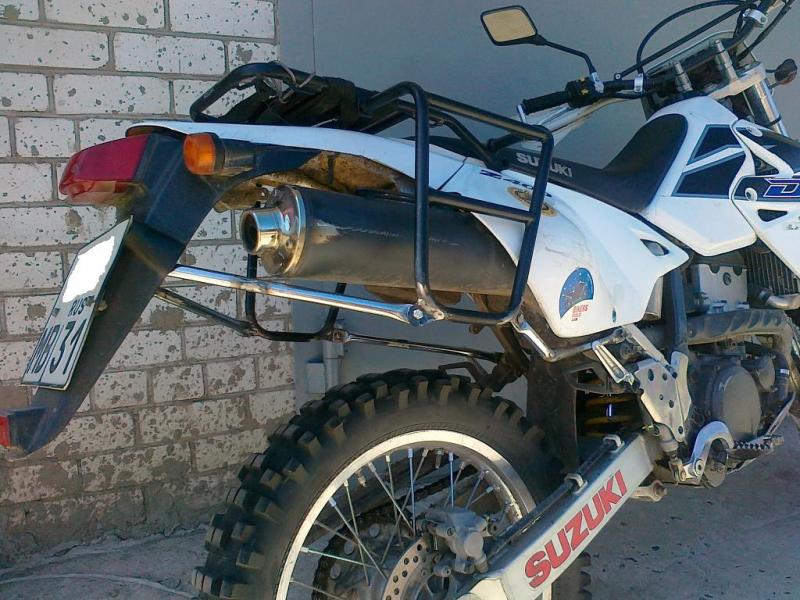

Передний багажник хорош. Правда, тяжелого много туда не загрузишь - не рулится нихрена. Я раньше пенку скрученную на это место приматывал - неплохой обтекатель))
А вот с задним, мне кажется, можно и по другому - таким макаром как у тебя, подрамник почти не разгружается. Я сделал так:
//www.drz-club.ru/forum/33-2164-1

на перед палатку и пенку, думаю хватит, а вот как сумки весят мне не нравится, их по верху приходится крепить резиновыми жгутами с крючками. или полку сделать для дна сумок или жесткие боксы сварить.
Карандаш я видел Ваши фоты и доработки, однозначно правильнее как у вас, но мне столько не грузить, и так как у меня сделать проще не нужно городить возле подножек всякие переходные детали, у меня есть оригинальный (буржуйский) заводской крепеж с рамками они также крепят к задним подножкам, просто наверное ограничение по загрузке есть и все.
смысл изготовления переднего багажника для меня, нравится варить алюминий.
