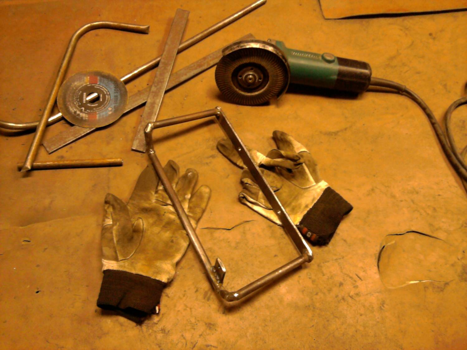

в очередной раз приложился и замял радиатор, несильно! почесал репу и вспомнил про руки... они ведь не из жопы растут biggrin
нарезал всяких железок и сварил рамки...
Извиняйте, но фотки никак не переносятся, уже давно между прочим!! это косяк сайта видимо wacko
вобщем смотрите так:

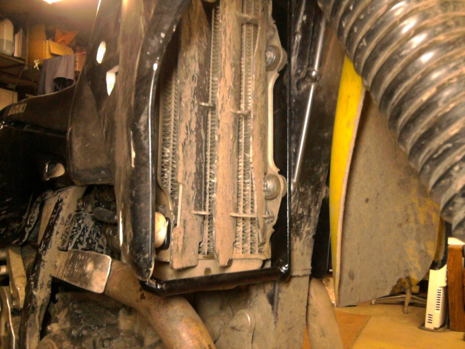

Dimaest, Вот это респектос!!!!!!!!!!!!! Даешь размеры ? Блин только вчера об этом думал как смастерить такую штуку!
alexey151 Дата: Ср, 04.07.2012, 11:18 | Сообщение # 3
Город: 24, Красноярск
Сообщений: 427
Красота! Какая толщина метала,( 2мм маловато?),диаметр прутка?Какой вес рамки вышел?

рамку можно ещё проще сделать, если оригинальную пластмасску выкинуть и по внутреннему периметру сварить.. но я решил оставить.
размеры трубки и вес будет позже, а то покрасил и сырая ещё))

Вобщем даметр трубки 12мм, толщина 1мм... можно сетку в периметр вварить - тогда мега жёсткая конструкция будет.. распорки не надо: тяжесть и при падении раму нафиг согнёт biggrin ( должно же быть слабое звено)

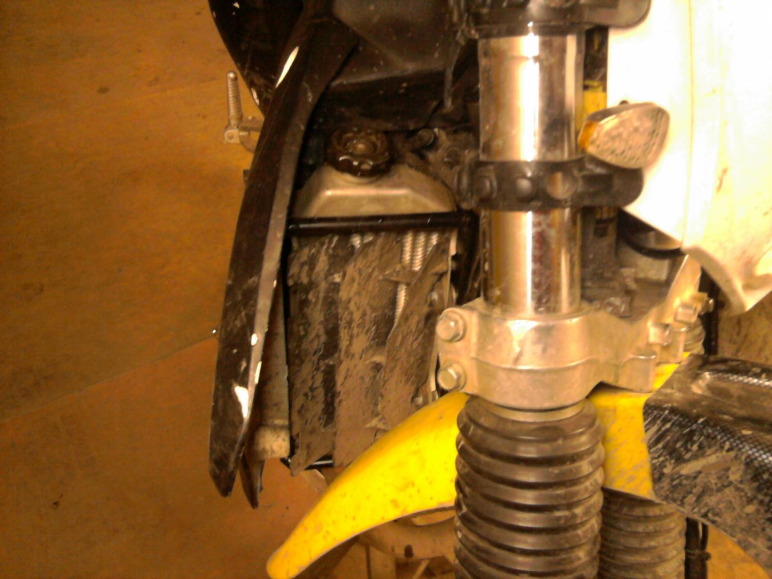

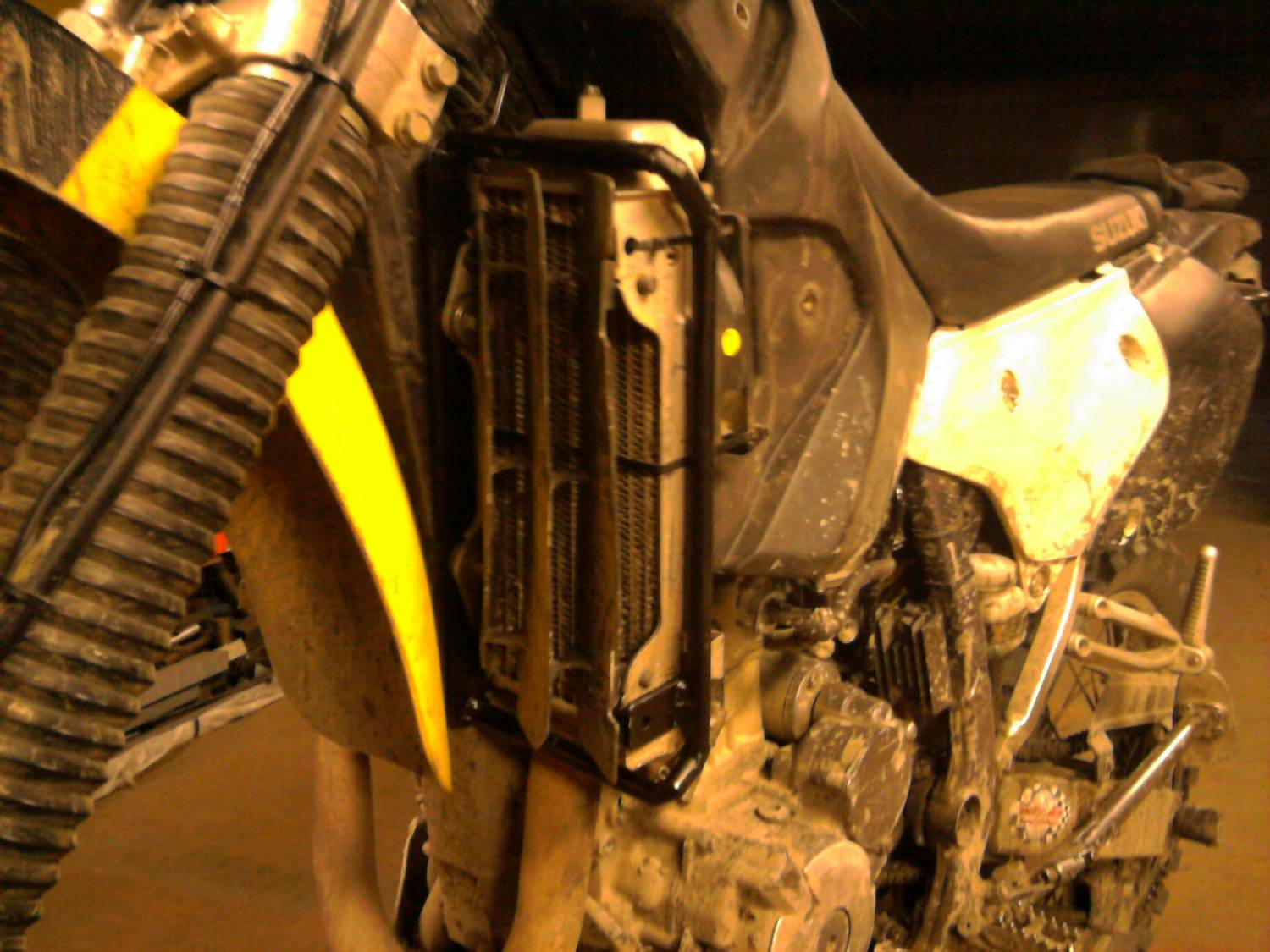

вот свежие фотки готового издели на мотике:

Quote (Dimaest)
А какая толщина металла полосы которая к раме?( 3мм?)
Dimaest Дата: Чт, 05.07.2012, 09:53 | Сообщение # 15
alexey151, забыл написать про полосу happy .. ширина 25мм, толщина 3мм
