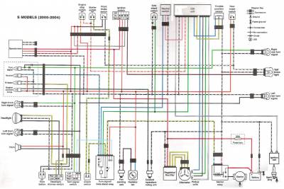

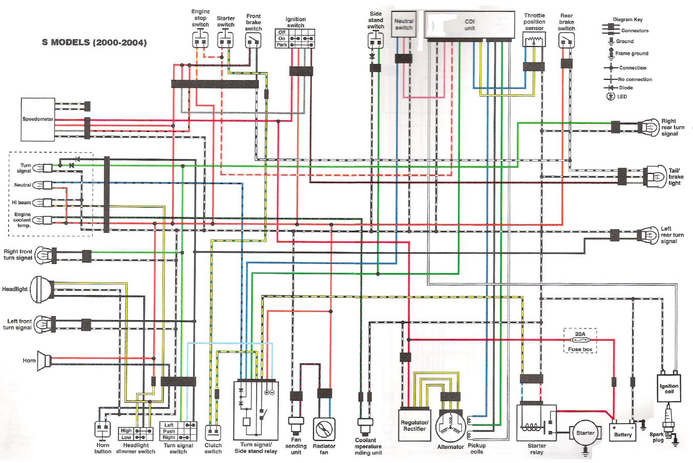

Dimaest Дата: Пт, 20.07.2012, 10:13 | Сообщение # 5
bum333, он приходит на реле поворотов, синий с полоской провод.
схема есть:
Прикрепления: 9738537.jpg (195.9 Kb)
Сообщение отредактировал Dimaest - Пт, 20.07.2012, 10:17
kosmo Дата: Вт, 01.01.2013, 17:16 | Сообщение # 6
Мотоцикл: yamaha yz250f
Город: 59
Сообщений: 37
подниму тему! сегодня подключал приборку и тоже малость прикурил с датчиком нейтрали. однако по наводке Dimaest, принял во внимание, что нужен провод с плюсом... до кучи вспомнил как подключал проводку от вапора на прошлом мотике, а на нем с проводкой была ваще беда- все порезано, а провода с датчика нейтрали и вовсе не было. так вот я просто напрямую кинул с датчика провод до лампы контрольной и все работало. так вот и тут решил попробовать. с датчика идет синий провод, который заходит в реле(на схеме turn signal\side stand relay), с него как раз можно взять плюс для лампочки. подключил, проверил, все работает!:)

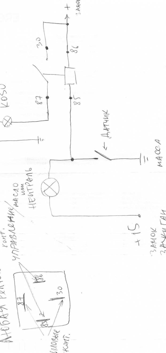

Dimaest Дата: Вт, 01.01.2013, 23:56 | Сообщение # 13
kosmo, любая 4х ножечная релюха!.. я тебе схему лучше нарисую, иначе ты не поймёшь
kosmo Дата: Ср, 02.01.2013, 00:03 | Сообщение # 14
Город: 59
Сообщений: 37
именно о чем-то подобном голландцы и писали..я просто по диагонали читал, так что не вник. за схему буду признателен
Dimaest Дата: Ср, 02.01.2013, 00:15 | Сообщение # 15
вот:
Прикрепления: 5822999.jpg (49.0 Kb)
