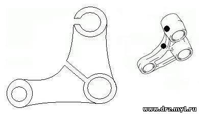

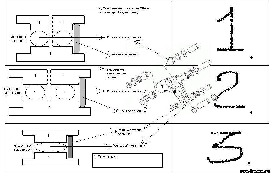

Мягко говоря я любитель по месить грязь, а подвеске достается в первую очередь. У меня уже через 2 года все роликовые подшипники (в маятнике и качалке) были в глине с водой вместо смазки. И я решил по вкручивать масленки предварительно просверлив и нарезав резьбу в теле 1, как на прилагаемых рисунках. В маятнике аналогично только не вставляйте масленку с низу как это сделал я а то обламывает об камни, лучше наискосок (больше сзади). Черными точками я обозначил место расположения масленок. (могут применяться Г образные масл.) И еще вместо стандартных убогих сальников без пружинок я подобрал резин. кольца с чего не знаю дома у Отца валялись. Ну а ухо которое крепится к нижней части аморта (на рисунке в окне 3) продолжает киснуть в воде с грязью так как там стоит один подшипник и промежутка для попадания смазки нету.
На этом рисунке ни какая не прорезь (как сказал мой брат) это вид с боку как вы догадались. Для ориентира.
На этом рисунке в окне 1 сторона (качалки) прекручивающаяся к раме а в окне 2 к маятнику(через "кости").

Quote (trotskyi)
а если в посадочном отверстии для подшипника сделать неглубокую канавку идущую от канала пресс-масленки, которая будет подводить смазку пусть не из центра, но хотя бы между подшипником и сальником???

klr650 Дата: Пт, 06.03.2009, 19:28 | Сообщение # 5
Можно . Ещё издревне наши предки заметили , что вода попавшая в попалавковую камеру не вытекает оттуда через жиклёры вместе с бензином . Почему ? - долго думали они , ведь отверстие есть куда вытекать и даже разряжение создаётся , которое всасывает всё туда . Но вода упорно не хочет туда протекать - доходит до отверстия и дальше не идёт . Только закрывает его как пробка . А бензин ЛЕГКО ! И очень часто слив топлива через винт не помогает . Вывод : Попадает легко - вытекает сложно .
Так же и с подвеской обстоят дела : Грязь и вода попадают туда через уплотнения разными способами - в процессе езды или мойки высоким давлением , когда вода с песком туда вдавливается струёй от мойки ( но не суть как попала ) Но вот выдавить её обратно думаю проблематично ( как в случае с карбюратором)
Ты через тавотницы давишь новую смазку . Смазка вылезает наружу через резиновые манжеты , а песчинки и вода остаются внутри с подшипниками . Ты меняешь смазку на новую , но песок и вода остаются старые .
Далее . Ты ездеешь дальше , сальники изнашываются больше . Через них начинает попадать больше грязи . Ты опять шприцуешь , меняешь смазку на новую , но песка там уже больше стало ... Вода корродирует иголки , песок делает зазоры в подшипниках . В итоге люфт подвески и замена сразу ВСЕГО что там есть внутри . А это недёшего получается , думаю .
Нужно во время обслуживания обращать внимание на сальники ( они стоят недорого 5 $ ) и менять их при следующем ТО . Схема такая : в каком подшипнике больше грязи - смазываешь собираешь на старых деталях , заказывешь в него сальники и меняешь при следующем ТО . Гимору больше конечно , но в итоге подвеска больше живёт , т.к. после разборки ты меняешь смазку вместе с песком и забиваешь новую , деффектуешь детали и меняешь их ПОСТЕПЕННО на новые . А с тавотницами - ты меняешь только смазку , не зная что внутри , и потом меняешь сразу ВСЁ .
Это чисто моё мнение .

- да чего тут опровергать? Ездить почти на чистом масле после каждой большой грязи или на водно-грязевой эмульсии несколько месяцев до следующей переборки? На мой взгляд вывод более чем очевиден, да и масленки придуманы очень давно и до сих пор используются - наверное тоже неспроста...
Но сальники точно все под замену будут . Они изнашиваются независимо есть ли смазка или нет . Им похрену - они на улице , в грязи
- ну как это по хрену? Резине как и подшипниам не все равно в грязи они, в смазке или на сухую трутся...

- есть еще оно соображение - когда под давлением шприцуется какой-либо узел, то соответственно заполняется всё его внутреннее пространство свежей смазкой, а большая часть старого масла и инородных включений (пыль, грязь, вода и т.д.) выдавливаются наружу. Так вот если шприцевать достаточно периодично (как часто зависит от использования и конструкции узла), то воде и грязи просто некуда будет проникать, т.к. все внутреннее пространство заполненно густой консистентной смазкой, поэтому если все это и проникнет, то "скраешку" и при последующем шприцевании легко выдавится обратно наружу. А вот при переборке подвески так полно все закоулки узла маслом не заполнишь...
Кстати шприцевание и разборка не исключают, а должны очень хорошо дополнять друг друга, т.к. метод разборки хорош для качественной промывки "всех закоулков" и дефектовки один-два раза в год, а шприцевание позволит производить смазку быстро и более качественно, одновременно заменяя старую.
