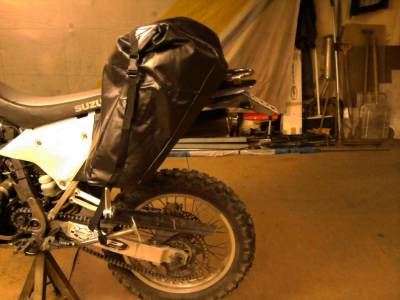

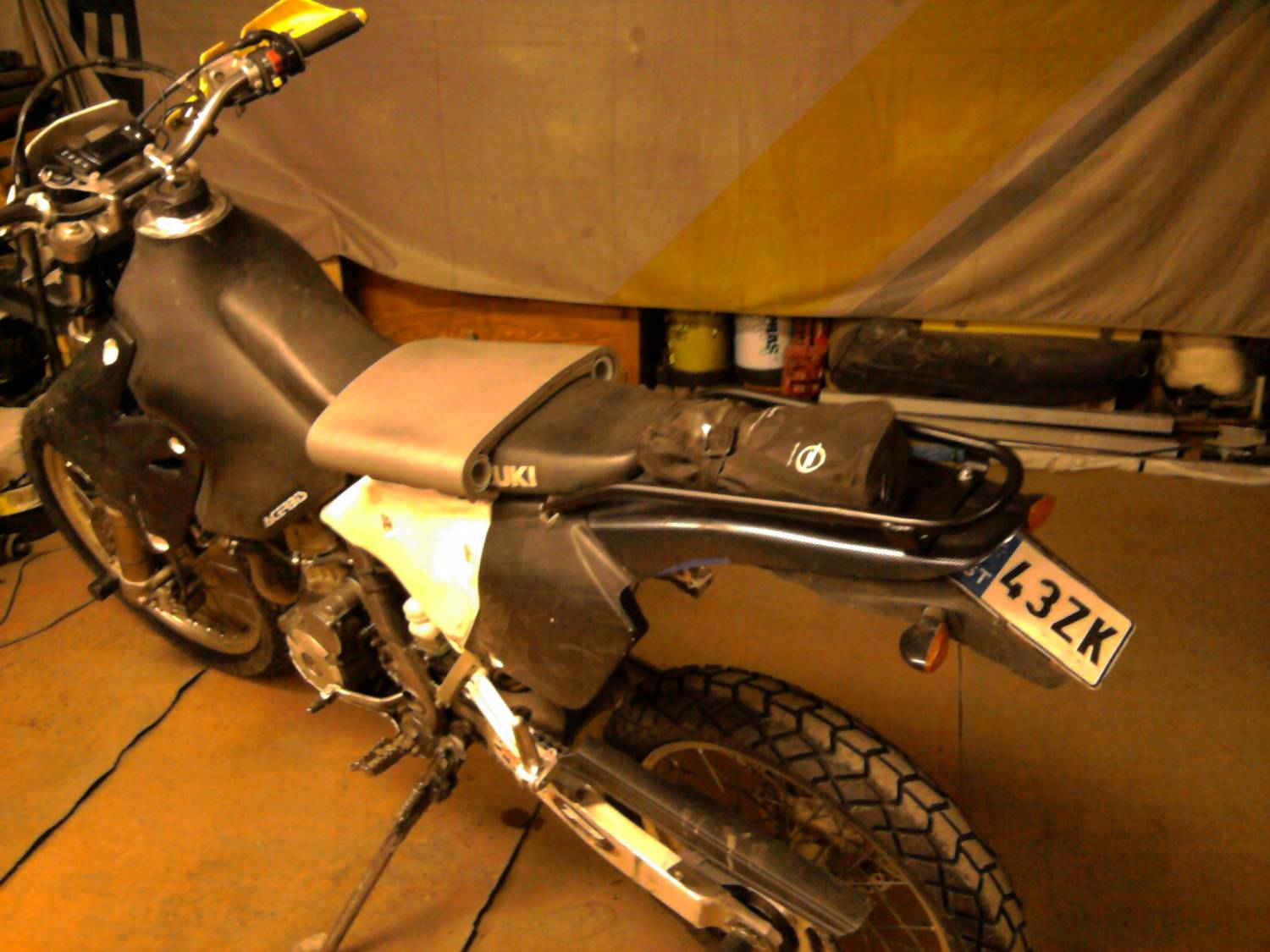

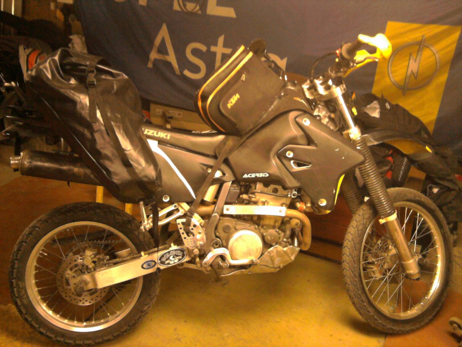

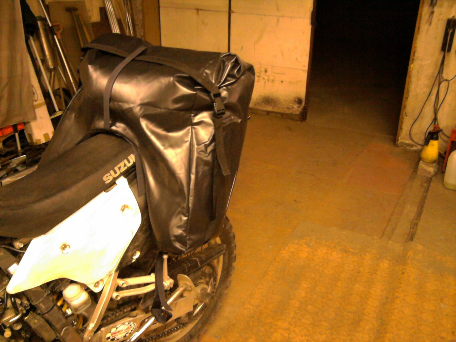

70 литров минимум
вот самое рациональное решение, сумка-штаны из кордуры, 3 точки крепления, загрузка через верхний заворачивающийся клапан... очень удобно! подходит на все эндуро/кроссовые мотоциклы, не надо никаких рамок лепить.. я для страховки маленький багажник сварил, но и без него было бы нормально.
так вот и ездил в украину cool

Сумка сама себя держит и полностью повторяет профиль мотоцикла, не выступает за твои габариты.. 3 точки крепления к моту: внизу за подножки и сверху вокруг крыла или за багажник. Удобно снимать всё разом. Я раньше ездил с сумками билтема, для них пришлось рамки варить, и они под тяжестью вещей провисали как грыжи, выступают за габарит.. рамки трескались от вибраций.. вобщем уё..ще.
От Лёниного варианта я остался очень доволен!

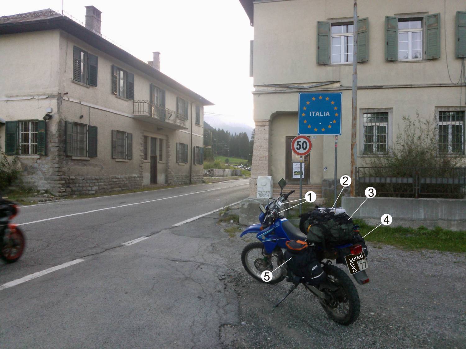

Вторая половина сентября, туда-обратно около 6000км и 2 недели
Багажник Козак, сумки Козак + рюкзак 70л. И на себе ещё один.
На фото:
1. Навигатор (который просто умер), прикуриватель
2. Легенда (распечатанный трек) по которой ехал.
3. Туристический рюкзак 70л с алюминиевыми
рейками на спине (их продел под багажник Козак,
рюкзак до сих пор держиццо). В рюкзаке комплект
гражданки, куртка, крупный объектив, ещё один :)),
фотоаппарат, газ. баллон, предметы личной гигиены,
спальник, палатко, коврег, немного еды и вода.
Обратно ещё сувениры дочке, и две венецианских
маски.
4. Сумка правая Козак. В ней: канистра эксп. плоская
на 5л (продырявилась на обратном пути поэтому
пришлось оставить в Австрии вместе с 95), смазка
цепи (осталась там же :)), кастрюлька эксп., в ней
горелко газовое (кастрюльку винтом свернуло, но
я её не оставил), вода, насос, заплатки и тд.
5. Сумка левая Козак. В ней: чехол мотоциклетный,
инструмент, провода, аптечко, кроссовки и чего-то ещё.
Итого: Сумки хорошо ремонтируются подручными
средствами (суперклей, пластиковые хомуты, нитки,
проволока, скотч), но молнии - гавно! багажник упругий
и не ломкий (падал на обе стороны). Но доступ к
аккумулятору затруднён. В целом удобно и надёжно.

Имхо, у Димаеста очень хороший вариант.
"Штаны" удобны, вместительны и не требуют рамок, при этом вес приходится частично на сиденье и хорошо распределяется, почти нет опасности сломать подрамник.
За 3,5 килорубля решить вопрос с укладкой вещей в дальнобой - это просто даром. Вольфман (сумки+рамки) будет в 4 раза дороже и при этом в 2 раза меньше по объему!
То что не требуются рамки очень важно - нечему трескаться от вибраций и ударов, а эта беда знакома почти всем (народ по Монголии когда катается, то перемещается зачастую от сварщика к сварщику) biggrin
Еще штаны удобно снимать - отстегнул ремешки, положил на плечо - и пошел в гостиницу. А если 2 боковые сумки и верхний баул - это уже 3 предмета, снимать и тащить сложнее.
Еще у штанов вид истинно эндурный v
Да, еще и габариты боковые у штанов меньше чем у сумок biggrin
