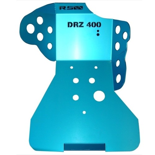

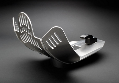

Есть несколько вариантов в продаже, но смущает, то что они разные по геометрии. В общем кто что ставил и что посоветует?
помимо этих есть еще защита от Zeta...

На первом снимке вроде Devol, это хорошая защита, она прикрывает и помпу справа и генератор слева. Прочие брать почти бессмысленно - они фактически прикрывают только раму и немногим лучше штатной.
Идеально - чтобы защита прикрывала и узел с линками, поскольку он расположен ниже уровня рамы и часто цепляет камни и бордюры. Но такой защиты я вообще не видел.. sad
Дальше надо выбирать уже по типу крепления (хомутики, винтики, утопленное крепление и пр.).
Короче - я бы сейчас взял Devol или делал на заказ

Да там на первом снимке - дермонтин дырявый smile . У Козака более грамотная. Ну иль есть аналог без резиновых втулок. Во всяком случае не дырявая! Дырки, в нашем случае - для гламура cool biggrin .
Mazai, я так думаю, если ты хочешь изобразить этакое smile , пообщайся с Козаком, возможно, пусть дороже, но он сделает вещ. Я так думаю, его можно попросить сделать уши поболее. Только вопрос - надо ли? Пообщайся с ним, просвятит, думаю. Иль нарисуй свой эскиз, и сходи приценись к местным аргонщикам, например в "21й век", сразу всё поймёшь. Не, варят очень качественно, чё хошь, из любого положения, спецы , но за две дыры в картере Хонды GX-160 от виброплиты, которые продрали гастробайтеры, уронив одын болтик в один место, с меня там содрали 3500 smile . Проще было новый картер купить с новым цилиндром за 4500, к томуж в Москве это в наличии по силовым двиглам.

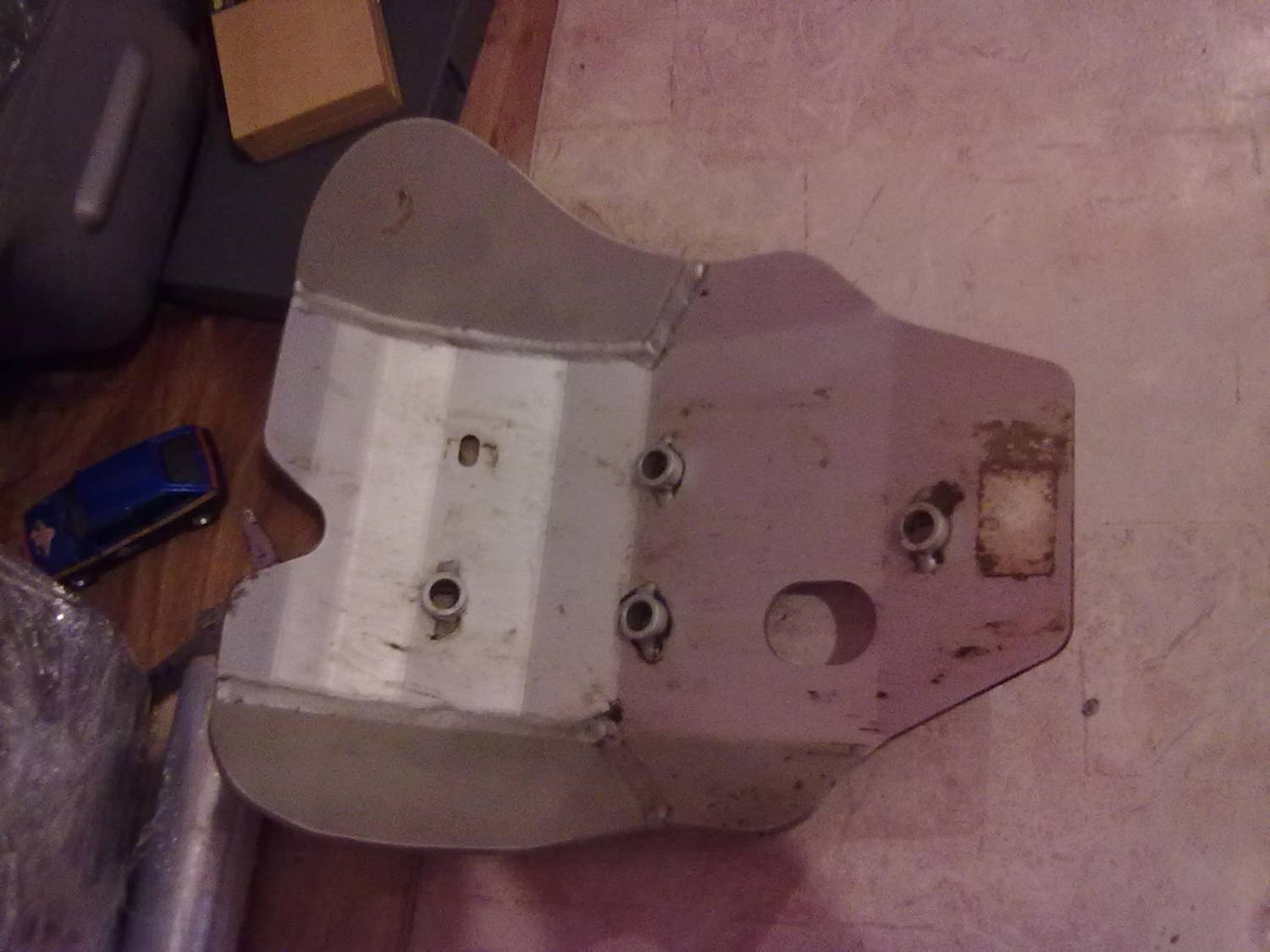

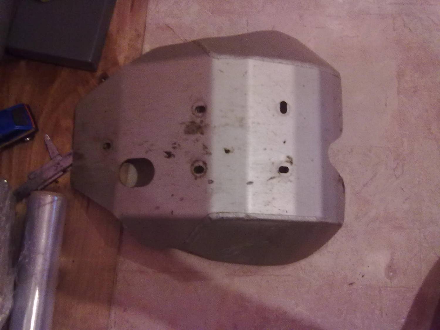

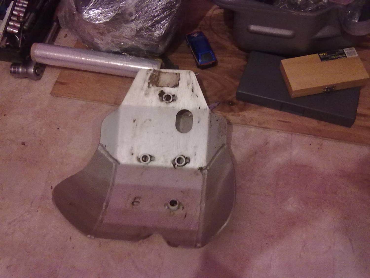

У меня такая как на фото.Прекрасная защита без всяких понтов , четыре болта в штатные места пятый через скобу,4мм люминь качественно сделана,проверенна на каменных дорогах.Защиту надо ставить обязательно ,штатной не достаточно,крышки на дрзете какие то стеклянные.Защита досталась с мотом, подробно спроси у ЛЕСНИКА ,но вроде такую видел у америкосов в районе 150$ .
Прикрепления: 9637007.jpg (131.7 Kb) · 7941542.jpg (109.2 Kb) · 6740917.jpg (115.1 Kb)

Мотоцикл: Husky
Сообщений: 698
нормальная защита, pro cycle вроде называется, я себе сейчас zeta поставил
