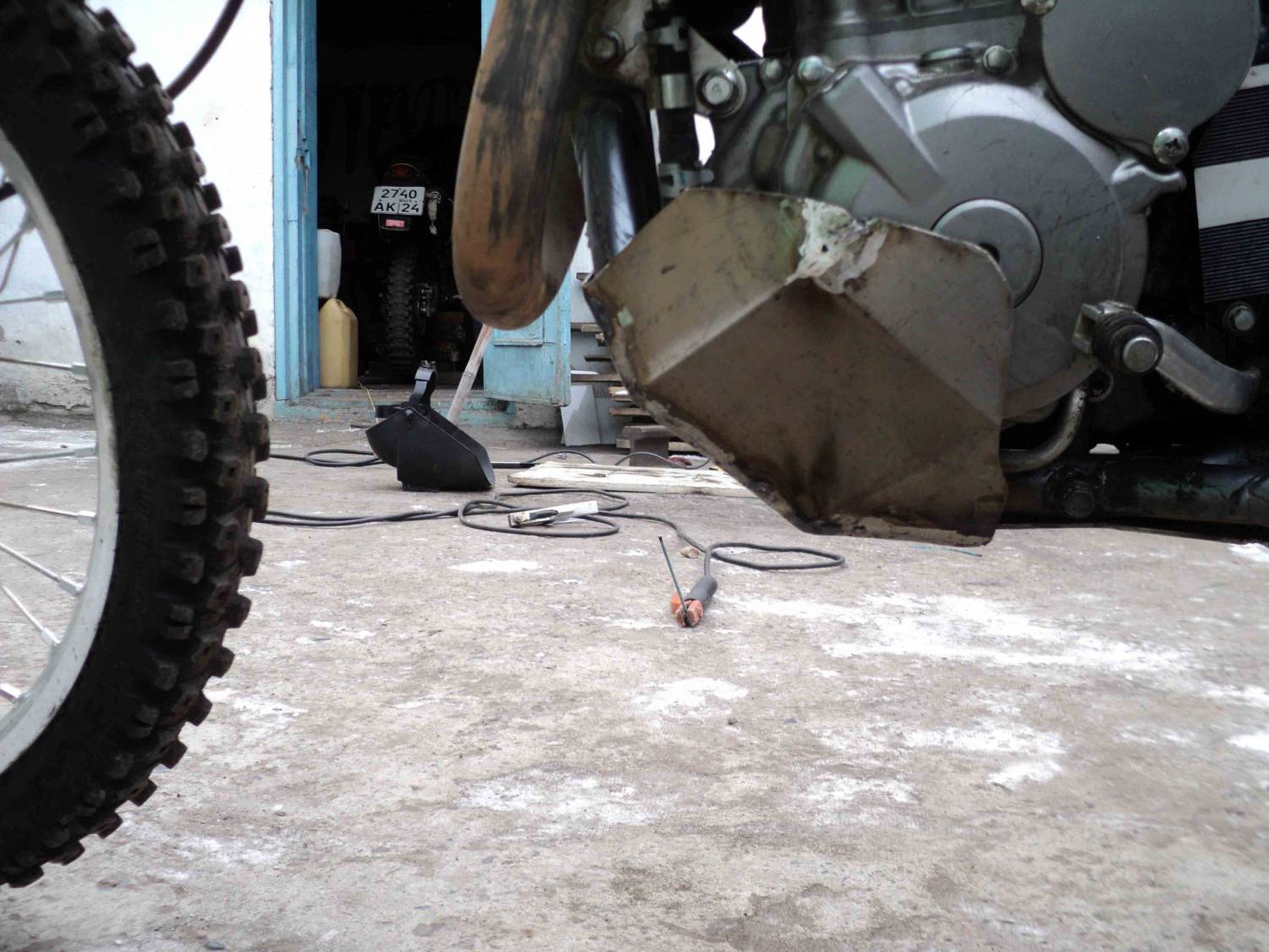

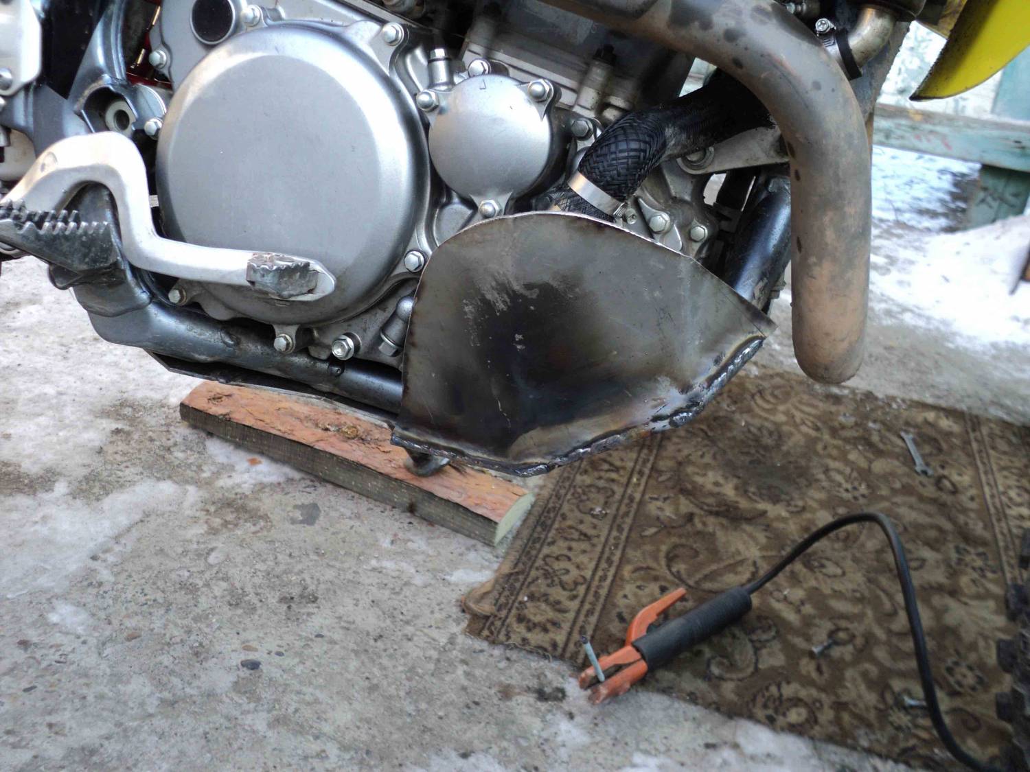

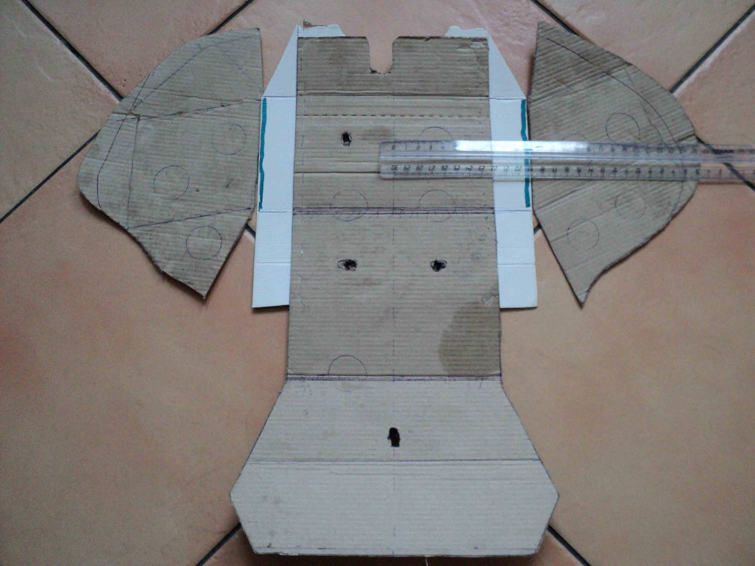

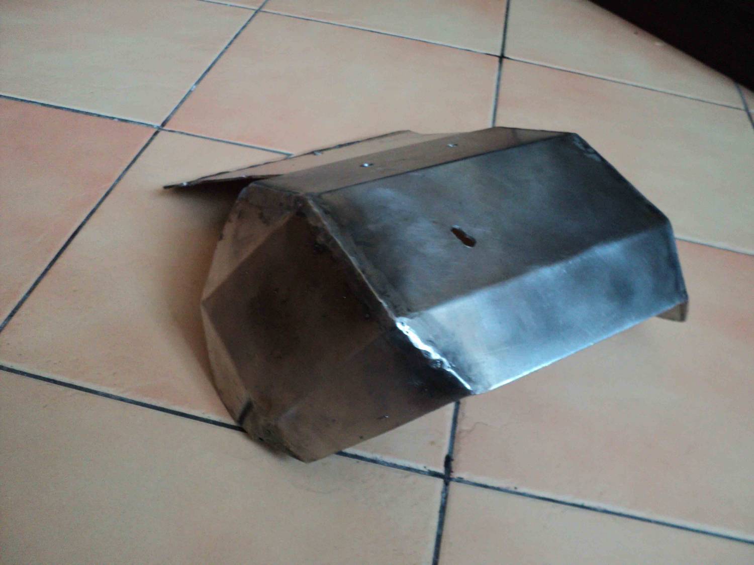

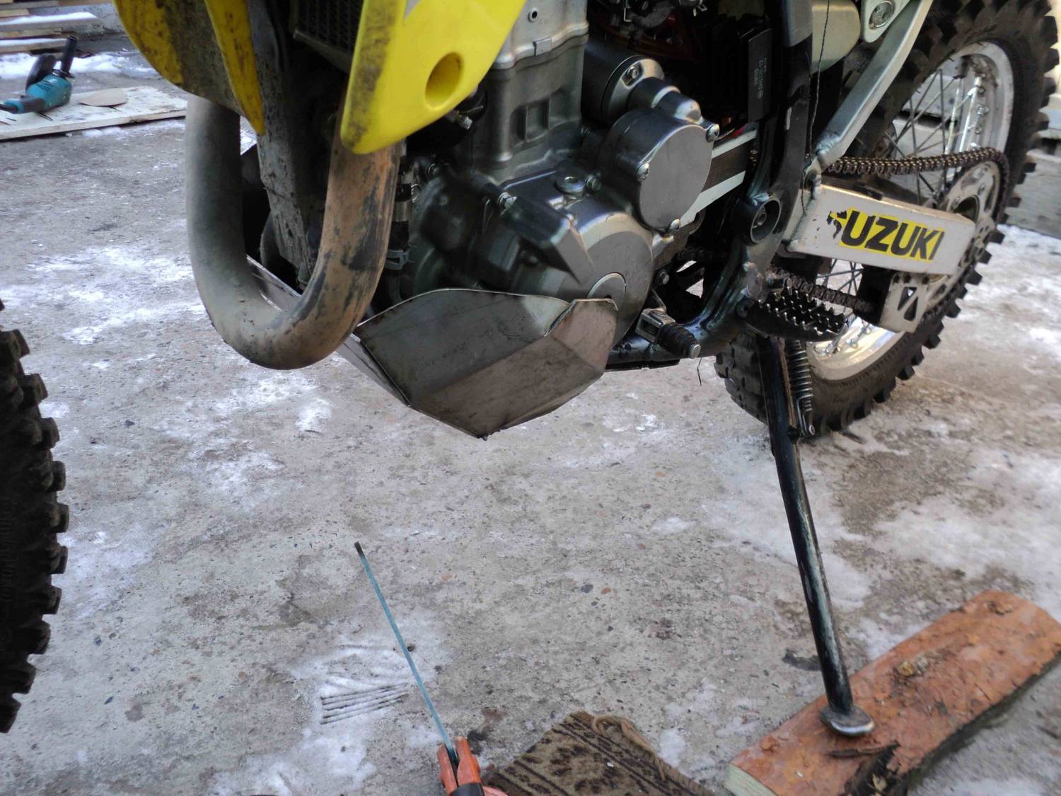

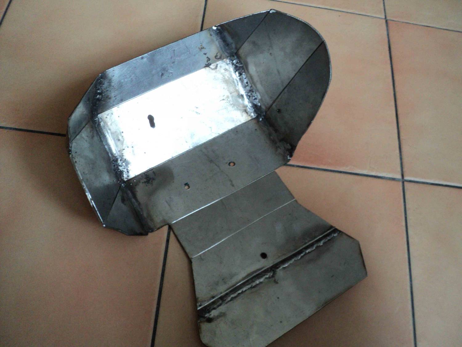

Решил вот сделать,купил кусок нержавейки(500:320мм,толщиной 2,8мм),срисовал чертежик с S-ки сына,подредактировал размер ушей защиты(увеличил).Так как

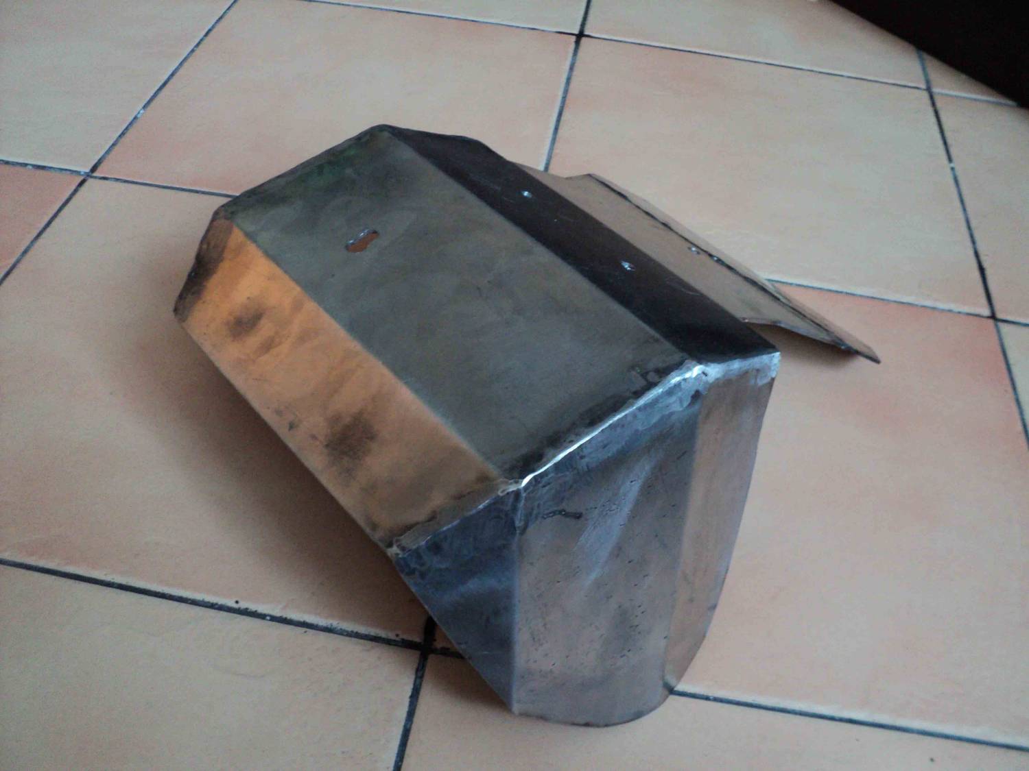

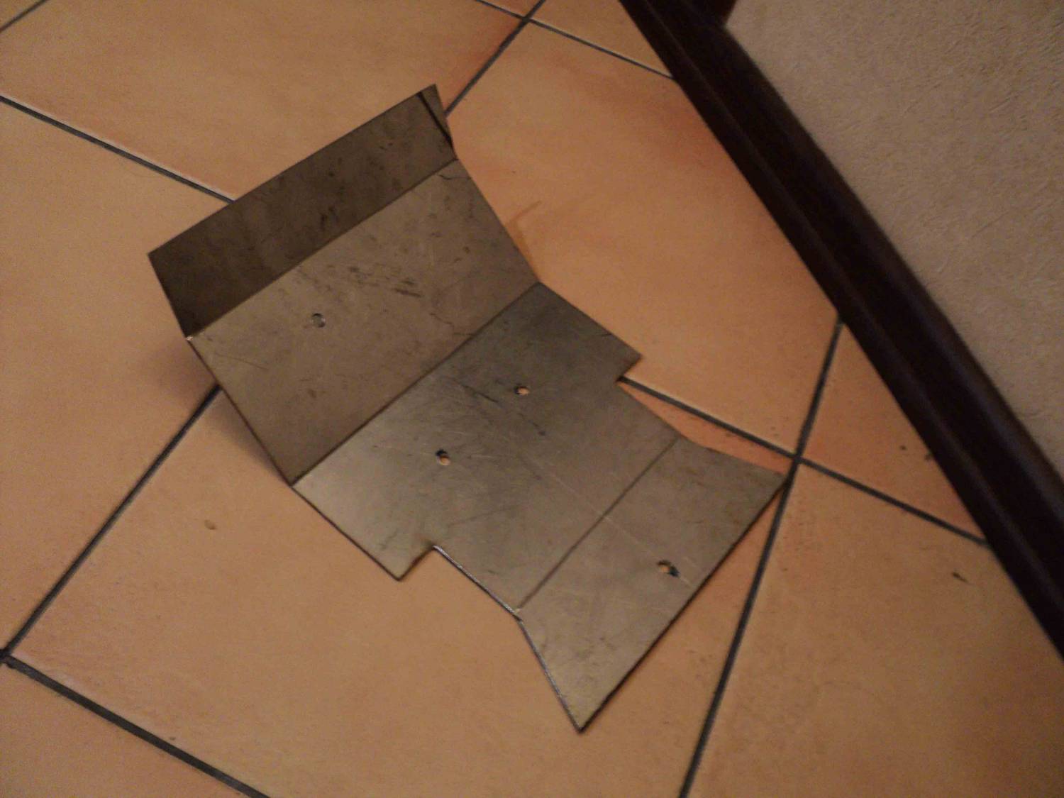

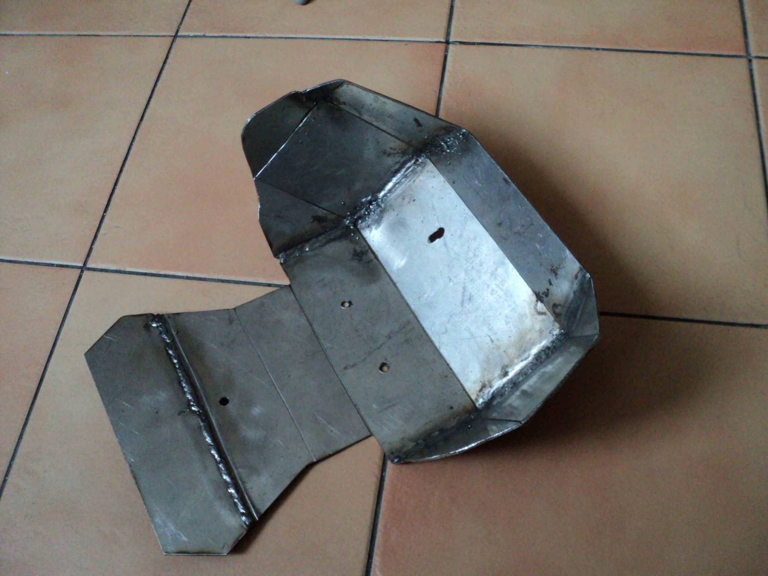

гараж занят битой машиной делать пришлось на улице.Легкий морозец ограничил полет фантазии и количество снимков.Защита получилась из четырех частей,отходов
металла со взятого листа осталось грамм 100.Сначала сварил лист "скольжения",выгнул,установил на дрз,потом загибание и подгон ушей по месту.Потом прихватка
на месте(да простят меня создатели дрз),снятие,проварка,зачистка швов.После высоту ушей подкорректировал,углы посрезал.Фото с готовой защитой на мото нет,надо еще
вес снизить,дырок насверлить.Металл правда мегапрочный,четыре дырки замучался сверлить.Вес несверленой получился2,600г,и сильно уменьшить не получится.
За качество прошу не пинать,с металлом не умею работать.Если кому пригодится буду рад. shades
