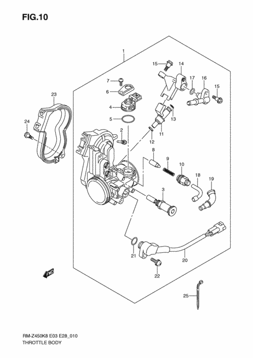

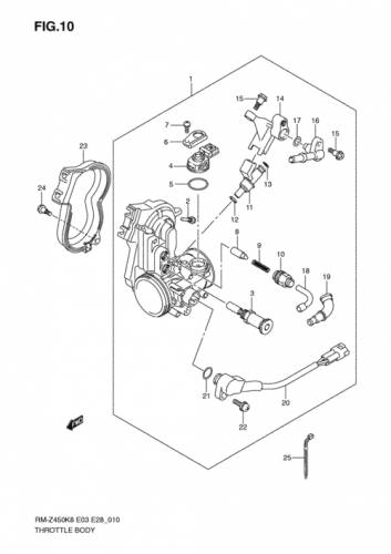

She Дата: Сб, 23.02.2013, 04:21 | Сообщение # 21
Попробуй поискать без поплавковый, как набензопилах незнапю как у них расход но прет на них...
На картинге такой стоял. Сейчас вроде на RMX450 стоит такой.
Вот типа такого поставить.
Прикрепления: 7630259.png (22.7 Kb)
Сообщение отредактировал She - Сб, 23.02.2013, 04:40
лесник Дата: Сб, 23.02.2013, 12:18 | Сообщение # 22
Мотоцикл: Husky
Сообщений: 698
больше на дроссельную заслонку инжектора похож
klr650 Дата: Сб, 23.02.2013, 12:57 | Сообщение # 23
Сообщений: 10799
лесник, Но так впрыск это и есть безпоплавковый карбюратор tongue
Чего  - топливо готовит , поплавка нет . Всё сходится ... smile
She Дата: Вс, 24.02.2013, 06:28 | Сообщение # 24
Ну да по идее вроде как и вспрыск. smile Ура у меня бензопила со вспрыском!!!!!!
Хотя вроде они как еще диафрагменными именуются.
Но увы это не инжектор. И поэтому это просто безпоплавковый карбюратор который не течет при падениях работает одинаково во всех положениях.

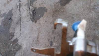

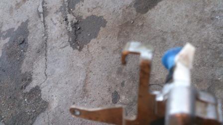

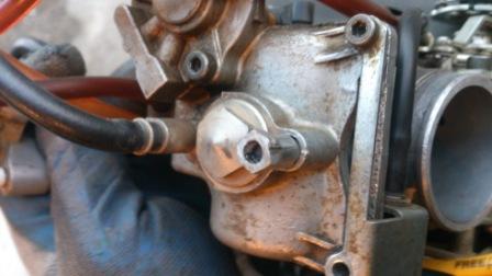

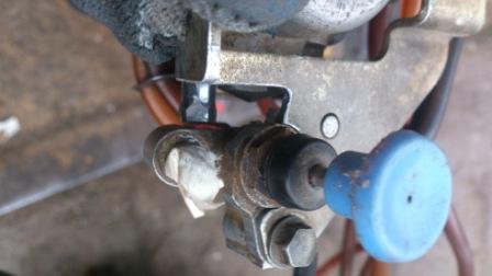

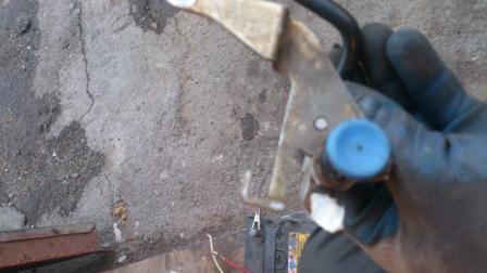

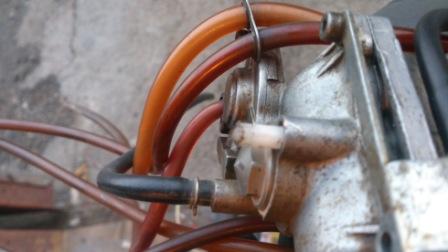

Напишу как сделал я, может пригодится тому у кого карб в полном обвесе, т.е. с горячим клапаном снизу, который сильно ограничивает доступ и к тюненому винту качества и чтобы его не снимать (горячий клапан):
Вместо стержня от пасты берем вставку от шариковой ручки с кнопкой (обычной, с тонким стержнем, просто попалась под руку), которая со шлицами и зубцами разной длины, где при нажатии на кнопку зубцы пошагово перескакивают и включают, выключают ручку (не сфотал smile ).  Эта вставка плотно садится на винт качества, одеваем, добиваясь нужной длины. Внутрь вставки (трубки) я залил (эпоксидкой-просто попалась под руку), для жесткости :). Так же рассверливаем крышку поплавковой камеры, не помню диаметр сверла (там отверстие-зачем то овальное, просто делаем его круглым)

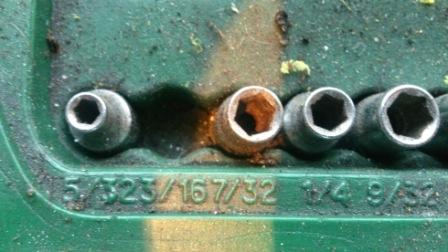

На шлицы, их шесть плотно садится головка на 7(или дюймовая 3/16) из Sataвского набора.
Берем дюймовую, её не жалко. Заднюю часть головки отрезаем (нужной длины) и выпиливаем грани турбиной, под ключ на 7 или на 8. Одеваем на шлицы. Клеить её не нужно, садится плотно, получается съемная бня (при снятии крышки поплавковой камеры не нужно выкручивать винт качества, достаточно снять головку).
Этот огород с головкой нужен когда карб с горячим клапаном снизу, чтобы винт качества крутить ключом, не снимая горячий клапан.
Вырезаем турбиной кронштейн горячего клапана
 Собираем карб.
Прикрепления: 3025298.jpg (25.9 Kb) · 2064935.jpg (31.1 Kb) · 5436991.jpg (27.1 Kb) · 9839194.jpg (27.1 Kb) · 5926323.jpg (27.2 Kb) · 5604456.jpg (24.3 Kb)
