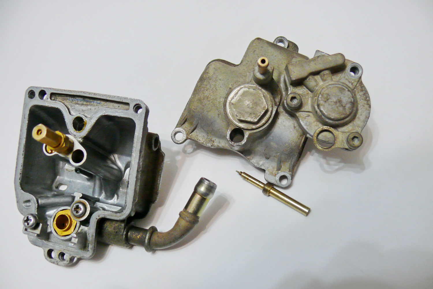

Глядя на красивые винты качества смеси
и сам захотел подобный. Но как то заказать было не судьба, я решил изучить данную тему. И вот что из этого вышло.

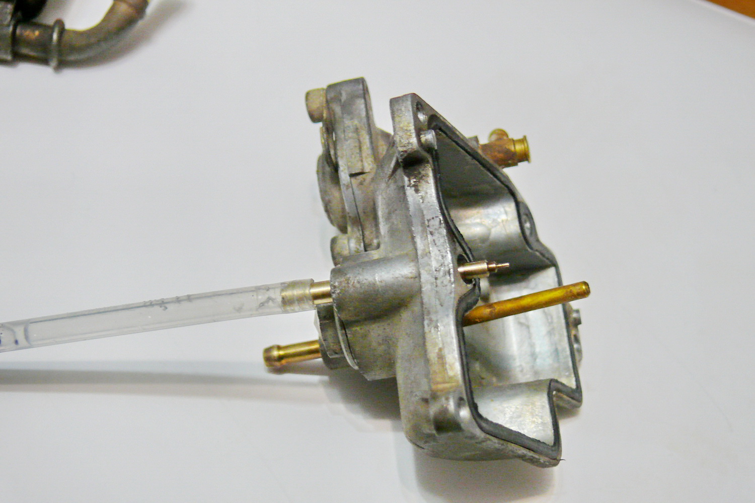

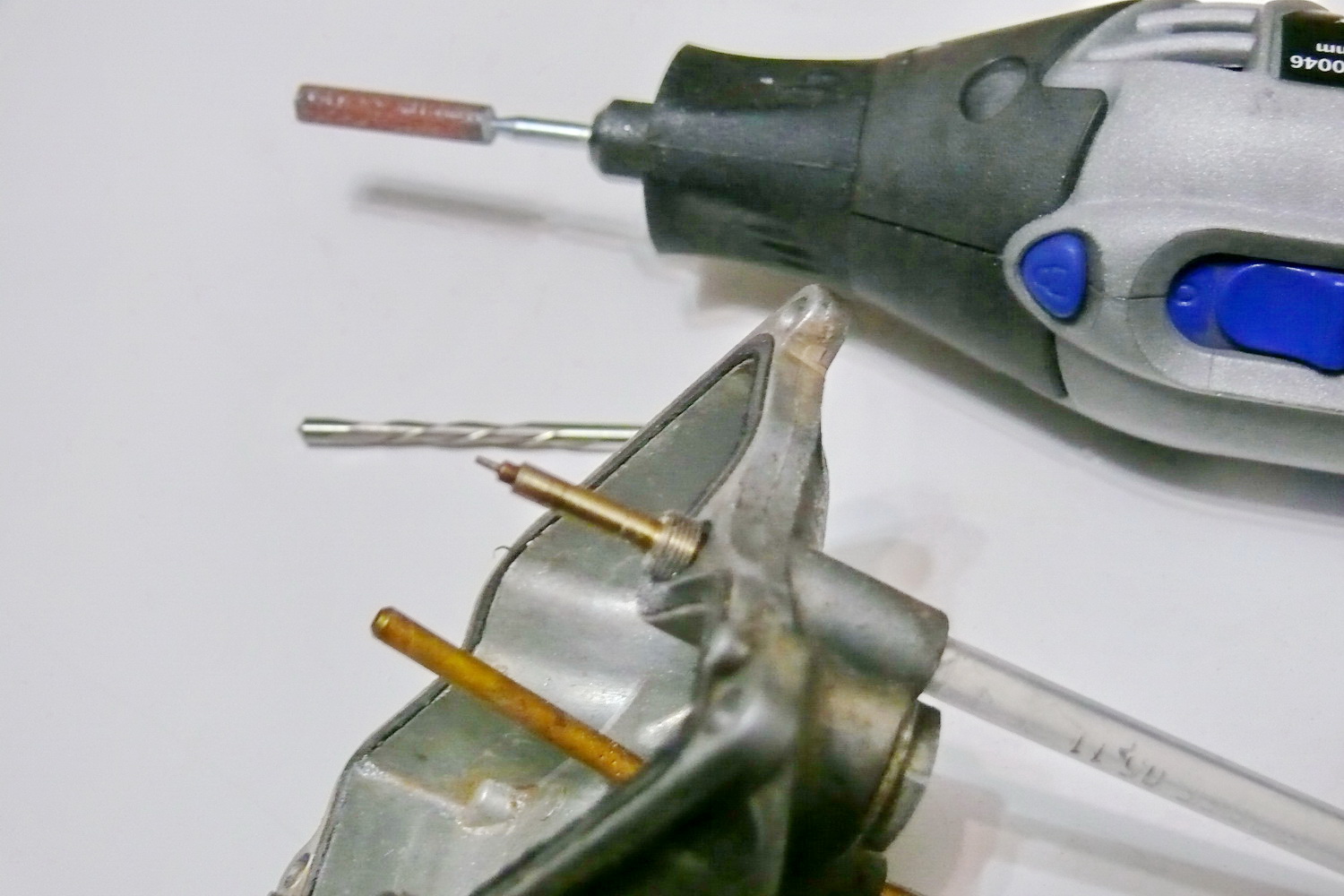

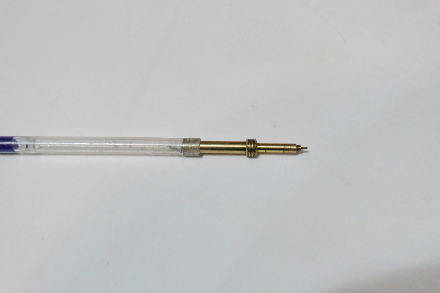

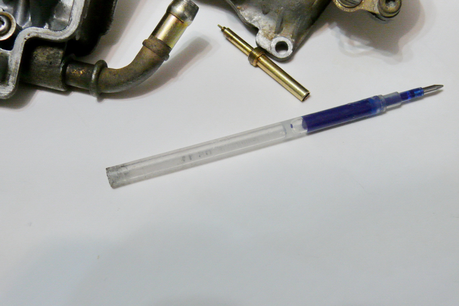

Понимая, что надо как то имеющийся винт

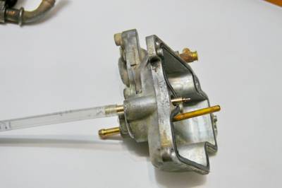

удлинить, открыл ящик с мужскими сокровищами стал искать глазами, что бы такое подошло. Не найдя латунной трубки подходящего диаметра нашел стержень от пасты.

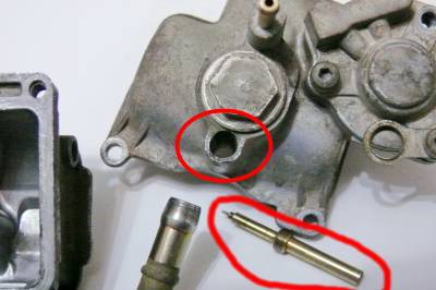

но одевшись на винт он категорически отказался проходить в отверстие крышки поплавковой камеры
поэтому пришлось применить тяжелую технику (дрели со сверлами под рукой не оказалось)

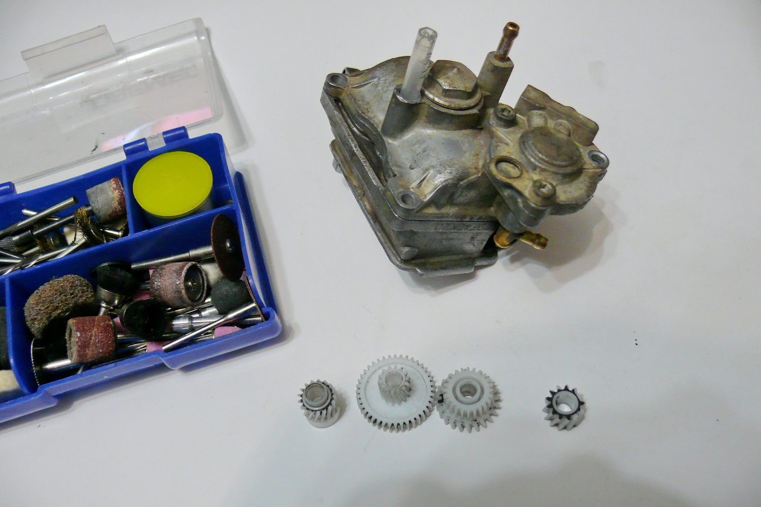

с помощью которой отверстие было расточенно до нужного размера осталось подобрать чем буду крутить.

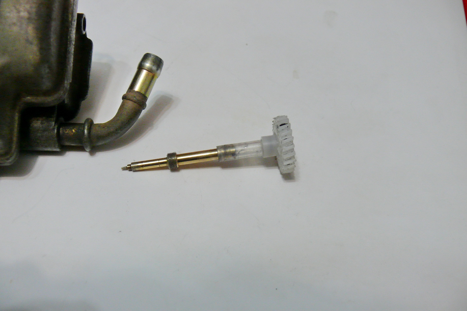

Выбора большого не было выложив все что нашел (вроде как шестеренки от картриджа к принтреру HP1200)
Выбрав третью слева обрезав лишнее и расточив чуть отверстие насадил на стержень обрезав последний на нужную длину

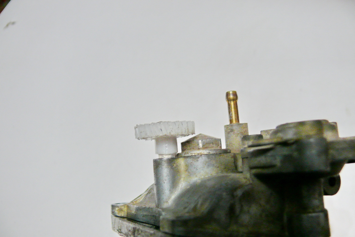

Хоть вид посадки и был натяженным все снова разобрал смазал супер клеем и заново соеденил.
Вот что получилось
