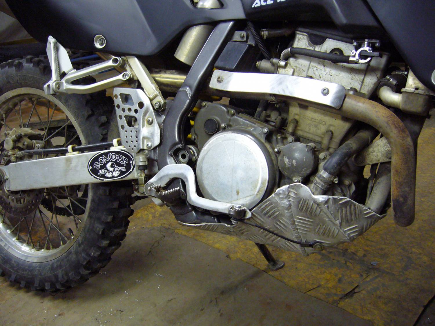

Dimaest Дата: Ср, 11.09.2013, 08:28 | Сообщение # 23
Цитата (andy_vorobev)
а крепил хамутами?
хотел для тебя фотку сделать, но надеюсь сам поймёшь: две гайки привари к хомуту - вот тебе и крепление... а пластину можешь вырезать из алюмишки например, если оригинальной нету.
есть ещё вариант - обмотать трубу асбестом или другой жаропрочной тканью....
Прикрепления: 8233912.jpg (197.2 Kb)

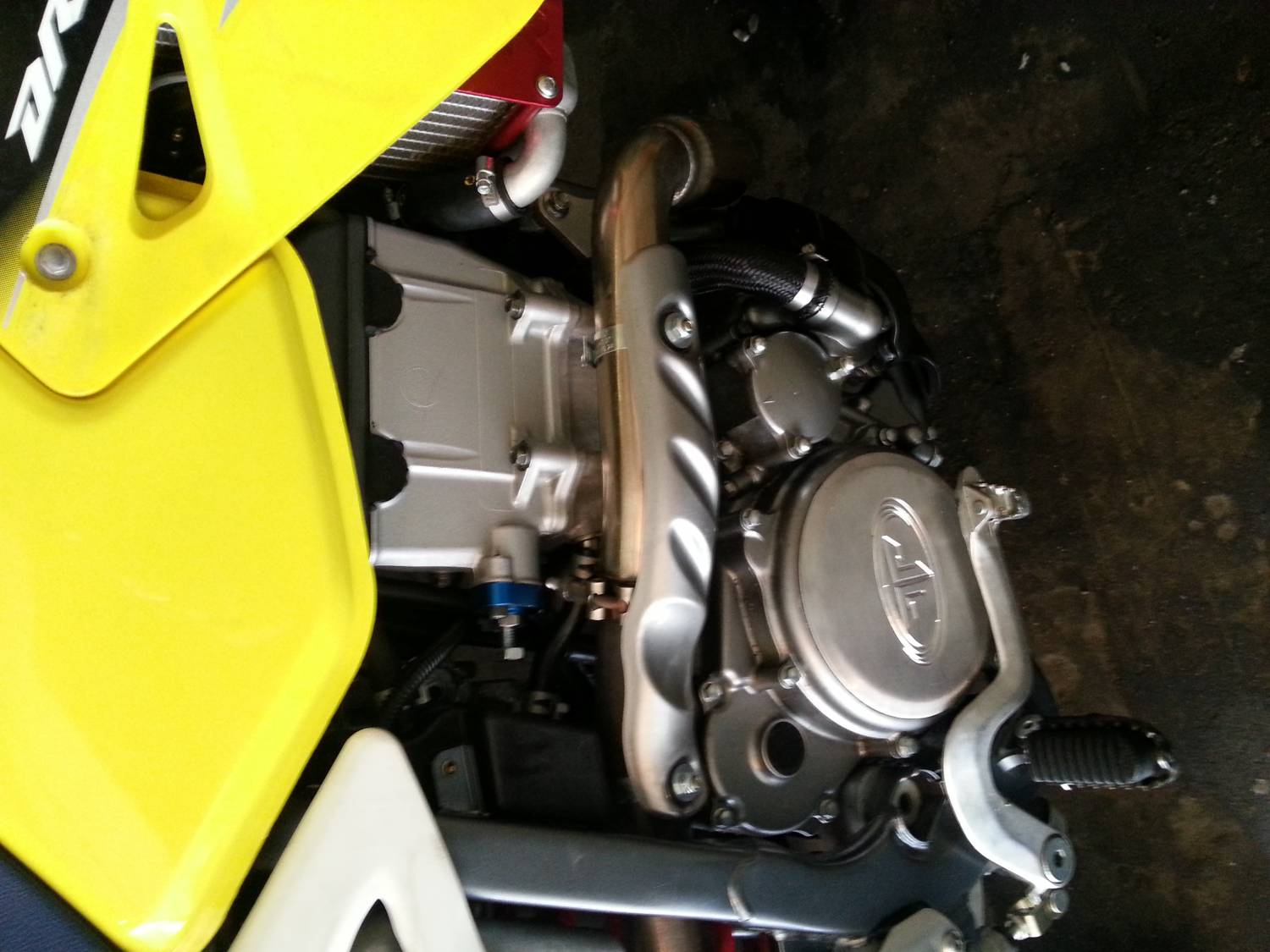

SkaterMF Дата: Ср, 11.09.2013, 11:19 | Сообщение # 26
Любит гуглить перегуглить
Мотоцикл: DRZ-400 sm
Город: Мытищи
Сообщений: 766
У меня так на фмфе, стоковый экран прикручен хомутами из автомагаза
Фотку повернуть не могу тк с телефона)
Прикрепления: 0905475.jpg (136.2 Kb)

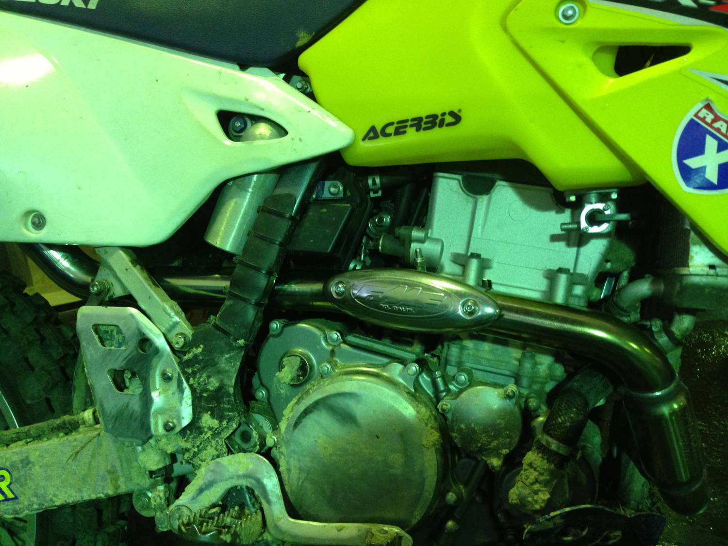

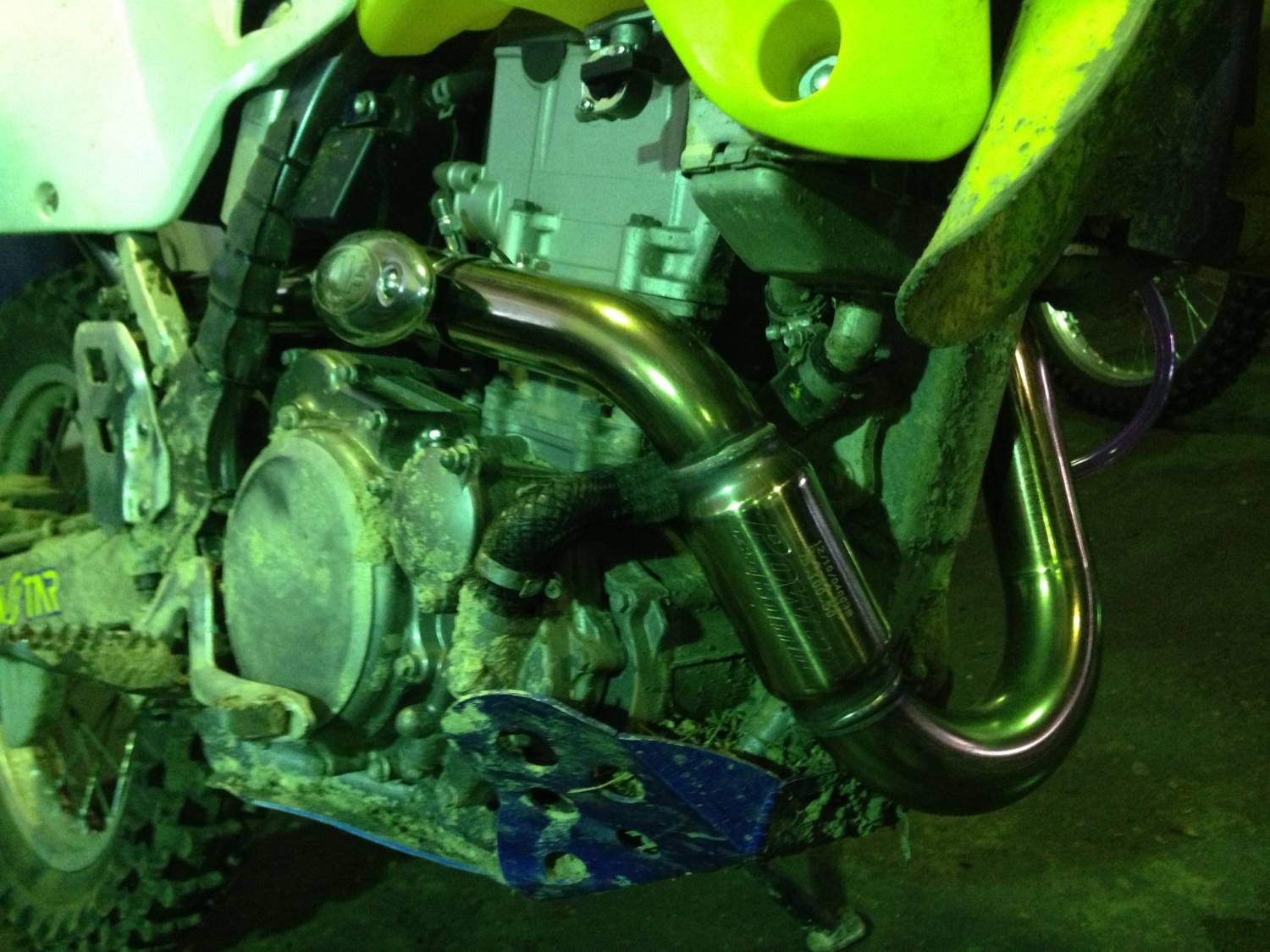

Ax Дата: Ср, 11.09.2013, 19:30 | Сообщение # 27
Мотоцикл: DRZ400-E
Город: Казань
Сообщений: 3
Купил зимой FMF с пауэр бомб, и заказал сразу защиту. Что бы не задевало колесо поставил втулку около 1 см. Все работает отлично, без проблем. Да, влейте вынул
Прикрепления: 6125599.jpg (170.9 Kb)

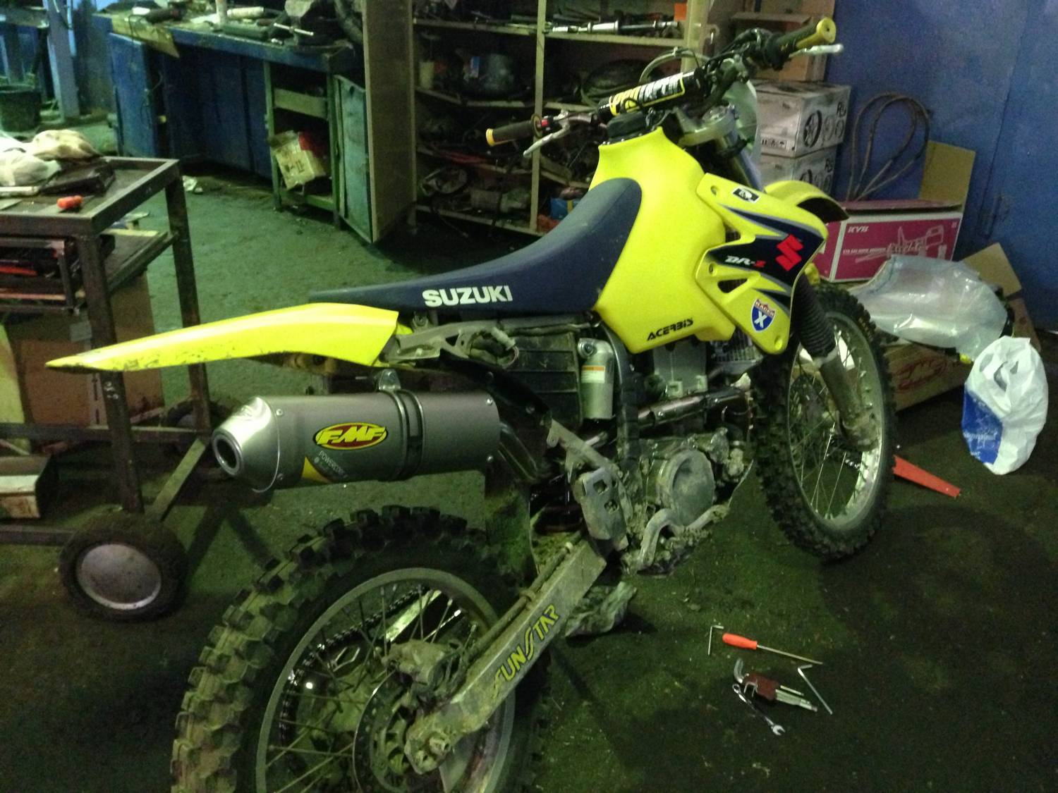

Dimaest Дата: Ср, 11.09.2013, 21:03 | Сообщение # 29
раз все начали хвастаться FMF, то я тоже покажу!.. и защита прикручена хомутами wink
Прикрепления: 6083996.jpg (183.1 Kb)
