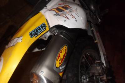

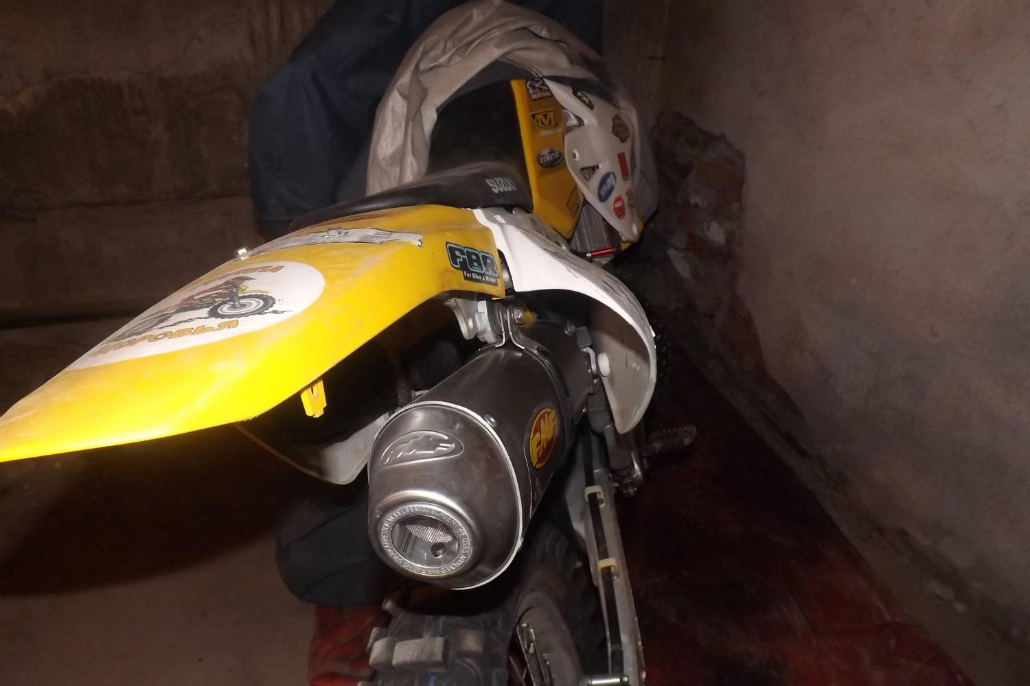

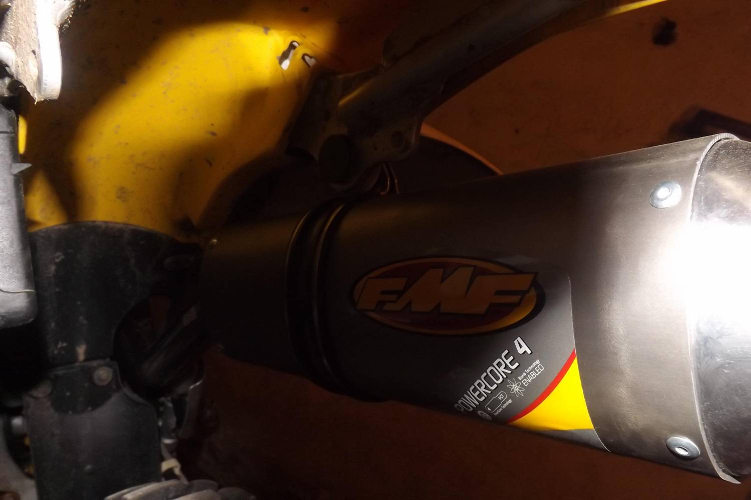

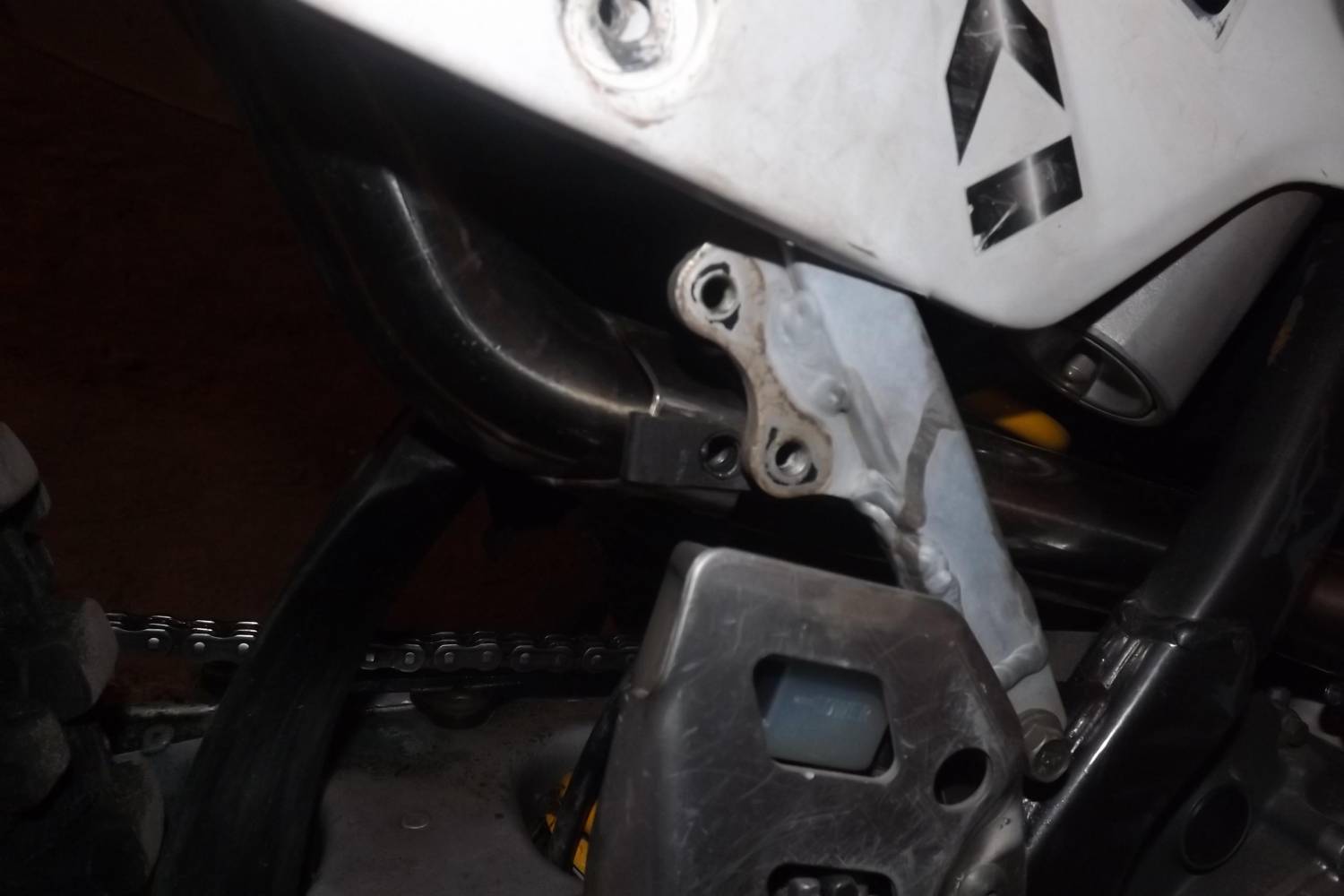

С месяц назад пришел наконец то со штатов заказанный мною FMF Powercor 4. Пока была зима с установкой решил не заморачиваться. Но вот за окном уже плюсовая температура и решил наконец его воткнуть. Со снятием стокового глушака проблем не возникло(как говориться ломать не строить), успешно его снял.начал установку FMFа. и сразу возникли проблеммы.:

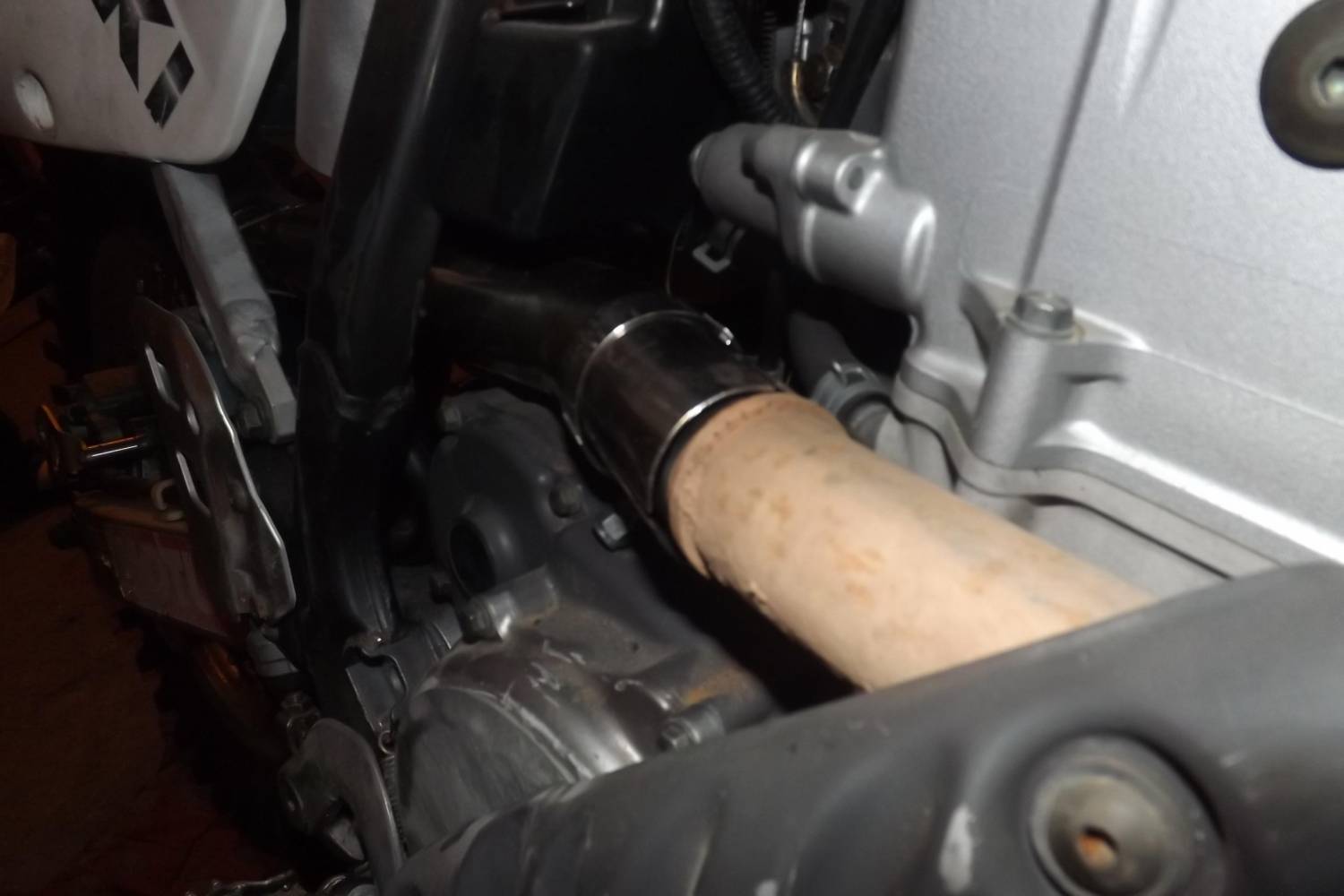

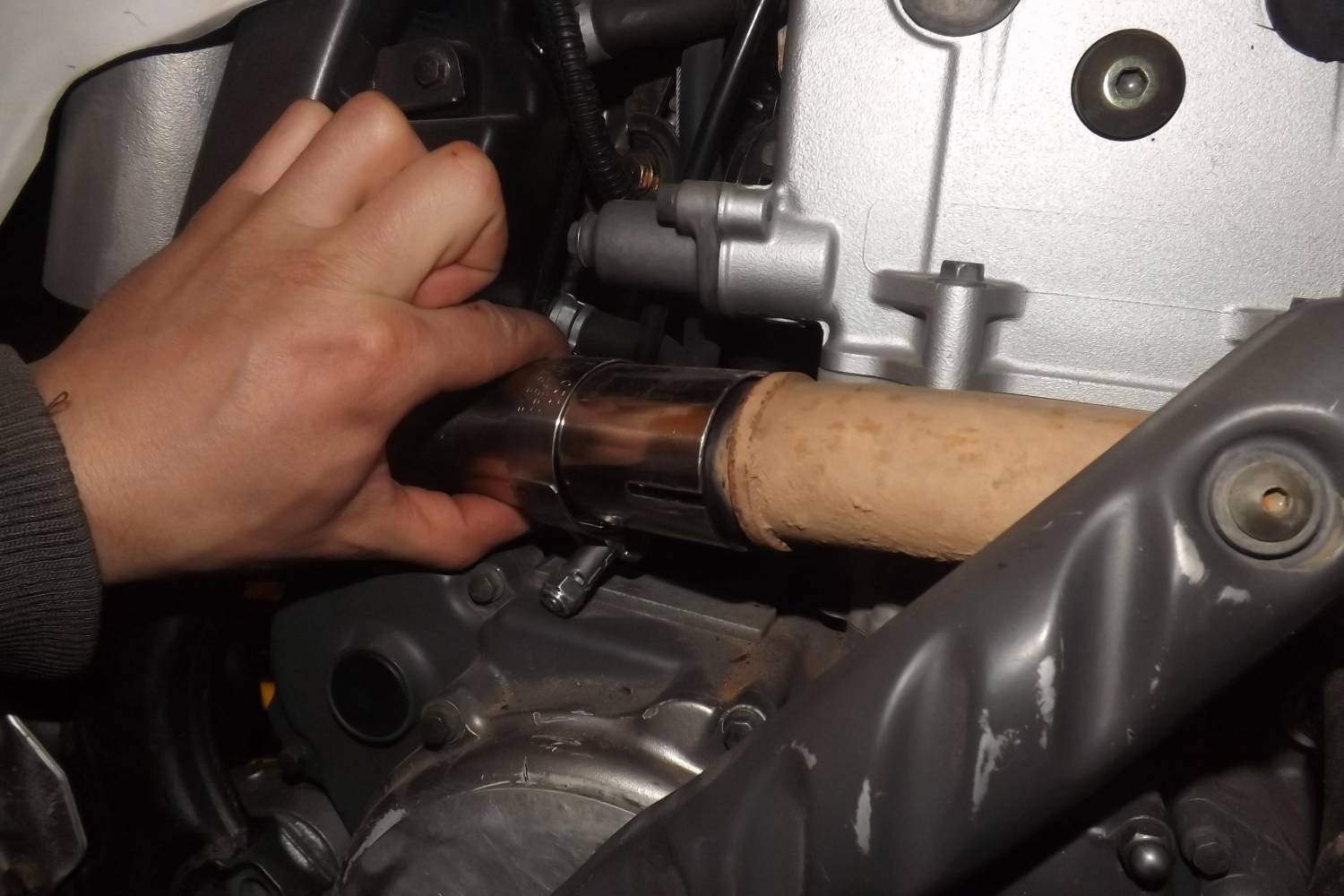

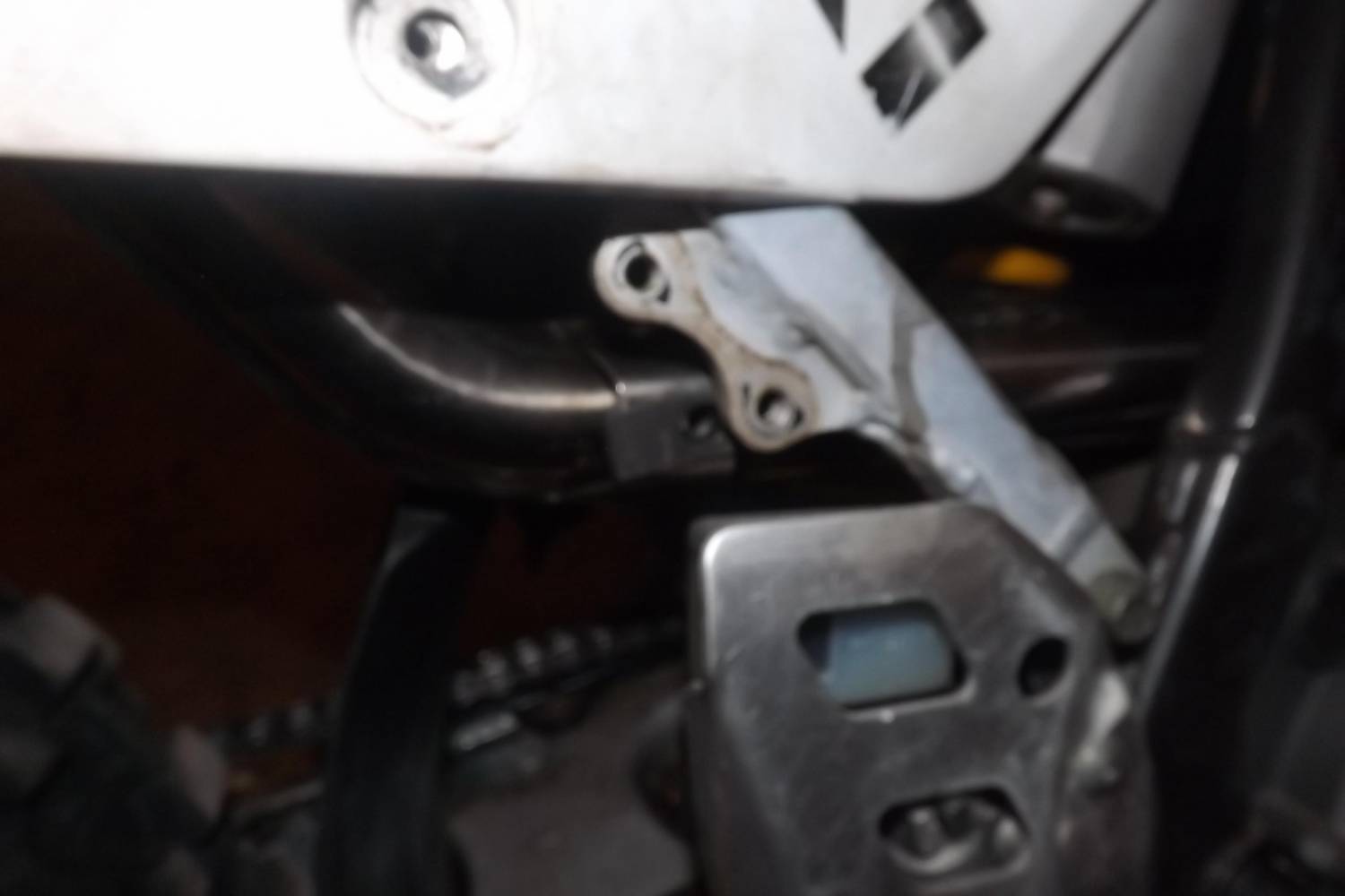

1. Отверстия в месте крепления к пассажирской подножки не совпадают.(разница примерно 5мм.)Надо бы еще FMF подавать в сторону колена а некуда.Упирается в выпуклое кольцо на колене. Нужно ли прямоток на это кольцо насаживать?

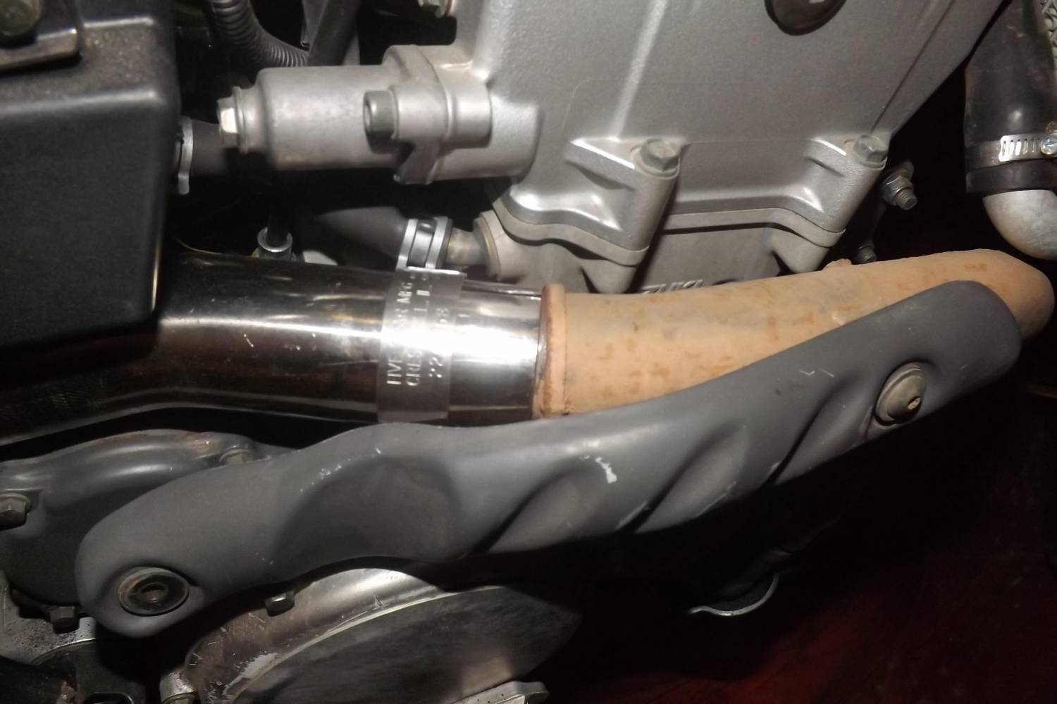

2. До этого кольца на колене труба свободно сидит прям болтается.(понятно если хомутом прижать то вроде подтянется но есть сомнения что так не должно быть, прям проситься чтото подмотать на колено.
3. В стоковой трубе внутри осталась что то типа прокладки(материал похож на паранит) ее нужно от туда доставать и ставить на колено?

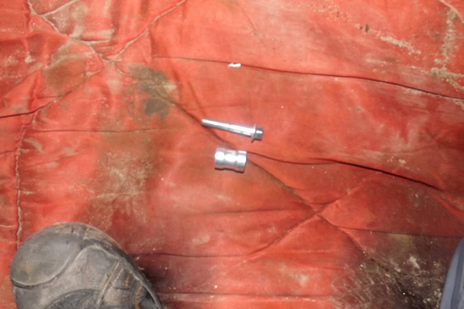

4. в комплекте шла маленькая алюминевая фтулка.Куда ее ставить с какой стороны не понятно.
P.SФото ниже. кто ставил помогите разобраться. еще есть предполодение что какой то детали не хватает. где то на ютубе видел там что то на колено вроде ставиться(типа фтулки внутренней., может и вправду америкосы забыли что то положить.

LeXX, на кольцо прямоток натягивать не надо.Подвинуть вперед можно подрезав трубу перед кольцом.Втулку можно у токаря выточить,можно подмотать
например асбестовой тканью.Насчет достать из стоковой не в курсе.

LeXX, У тебя в комплекте не шла проставка между родным коленом и новым глушаком?? должна быть, из за неё не встает как надо

Втулка около ноги для хомута к раме . Проставку у SkaterMFа,  возьми или выточи новую .

В комплекте больше ничего не шло. С этой фтулкой точно все встанет?SkaterMF готов у тебя приобрести данную фтулку. сможешь продать?

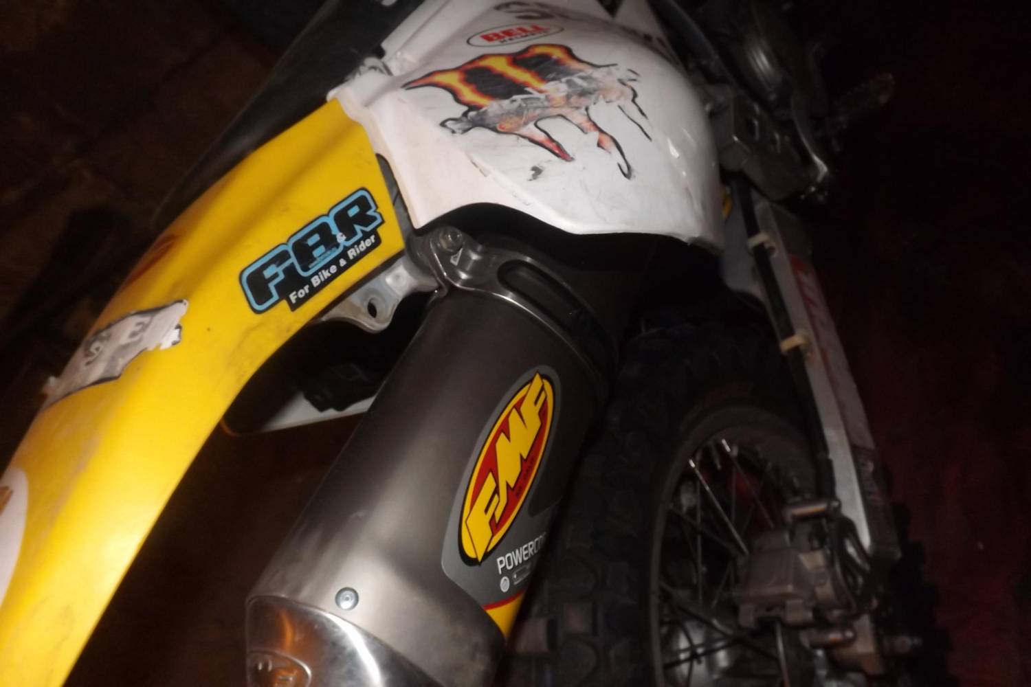

а я вот обзавёлся FMF Q4...поставил. Но вот у меня осталось две плюхи металические и два болта без гаек и шайб. и как то странно труба под хвост ушла! в ообщем скоро раздел создам....осталось отфотографировать!
ershn8d Дата: Ср, 08.05.2013, 17:44 | Сообщение # 10
MUTHUK, когда был у меня DR-Z, было то же с FMF странно привешенным. Кажется его колесом даже цепляло при прыжках...
LeXX Дата: Ср, 08.05.2013, 21:19 | Сообщение # 11
Город: Новосибирск
Сообщений: 244
У меня  тоже его цепляло. Оказалось я его не правильно поставил. Там даже на хомуте который к подрамнику крепиться была наклейка с надписью in side повернул его на180 градусов и все стало гуд.
