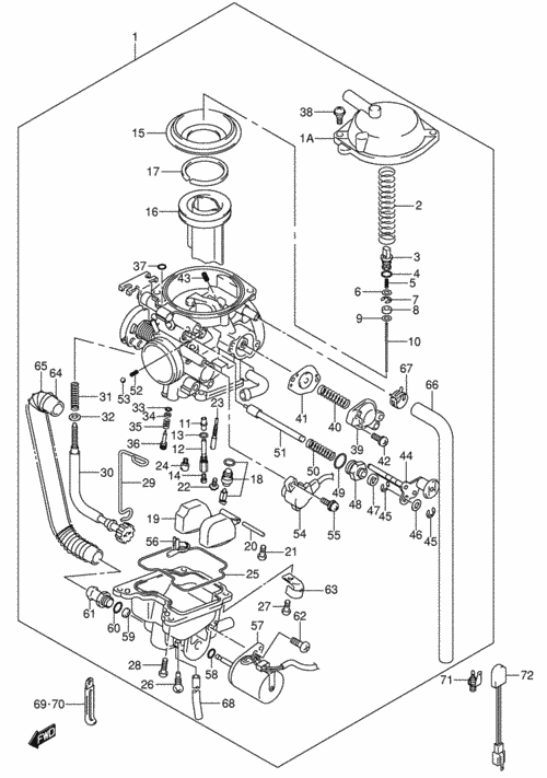

http://www.megazip.ru/ru/bike/suzuki/view/421/19588/231611#g231619
Под №14 у меня стоял большего диаметра, второй под №24 меньшего диаметра стоял, они рядом друг с другом параллельно друг другу.
Просто я крутил крутил(№36), и не мог поймать эту золотую середину между бедным и богатым. Вот наконец то решился разобрать, все проверил нигде ниче не забито, уплотнители целые игла на средней риске(5 рисок, на 3 стоит). Обратил внимание что эти два жиклера абсолютно одинаковые(кроме внутр диам) вот и подумал, не перепутал ли я при первой разборке их местами.

ГТЖ точно промаркирован, смотрите цифры на нём, не менее 136 должно быть.

На главном написано 142(гвоздик диаметром 1,3-1,4мм смог засунуть), на соседнем 62,5 написано.
