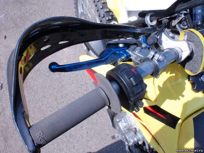

Наконец поставил ручку сцепления, переключатель света, поворотников и т.д., гемороился с перепайкой проводов, оригинальные фишки оставил. Подточил верхнюю скобу крепления руля, из за крепления з/зажигания немного не зажимал. Завтра буду проверять работу. punk

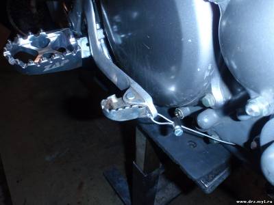

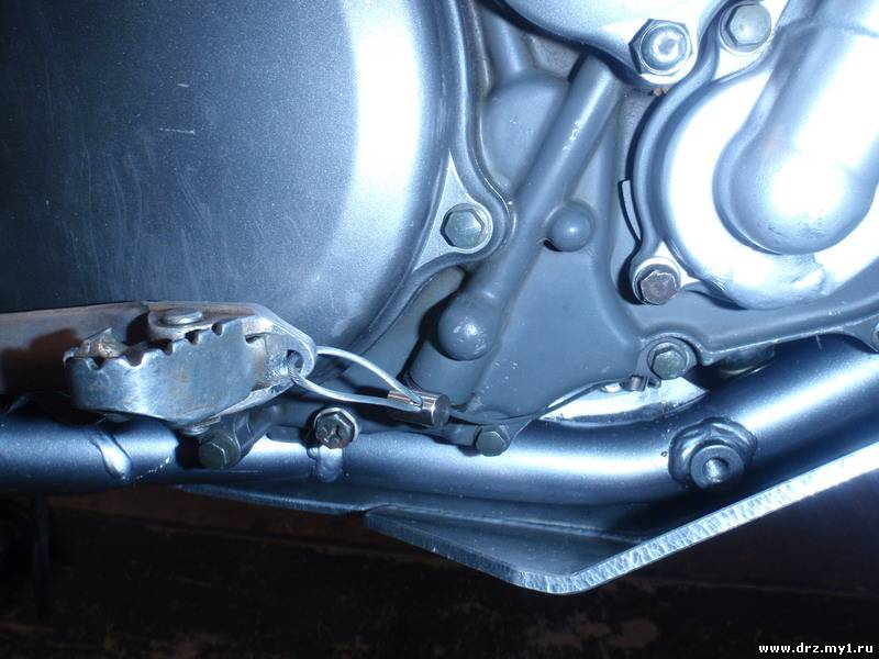

11) Укрепление педали з/тормоза, чтобы при падении не отломать.
трос вряд ли спасет от отрывания ножки. а вот чтоб трава не набивалась между ножкой тормоза и мотором самое ОНО!

У знакомого КТМ он много раз сгибал и отламывал тормоз, после установки тросика никаких проблем!

Прошу прощения нет ли где фоток как этот тросик крепить (для особо одаренных:) )
казак Дата: Пн, 19.04.2010, 12:49 | Сообщение # 22
Мотоцикл: снежок!DRZ400s
Город: Харьков
Сообщений: 114
от травы точно помогает
Rob Дата: Пн, 19.04.2010, 13:03 | Сообщение # 23
Мотоцикл: DRZ 400S
Город: Рига
Сообщений: 171
Quote (cummins)
Sil vu ple:
http://www.goju.lv/moto/files/p/modern/index.html
Прикрепления: 0891229.jpg (124.4 Kb) · 3347409.jpg (144.4 Kb)
Дорога везде!

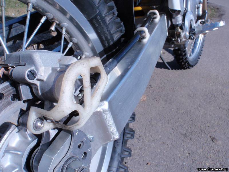

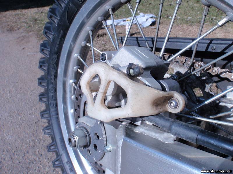

Сегодня занимался ликвидацией последствий субботней поездки, (отмывал). Поставил защиту заднего тормозного цилиндра от , встала как родная. Немного переделал крепление руля, подгонял ручку сцепления. В субботу было непривычно и неудобно, 1й раз с ней выезжал.
Прикрепления: 1677838.jpg (164.9 Kb) · 1025100.jpg (177.6 Kb) · 0740367.jpg (186.5 Kb)
Дорога везде!

Rob Дата: Пт, 28.05.2010, 14:44 | Сообщение # 25
Мотоцикл: DRZ 400S
Город: Рига
Сообщений: 171

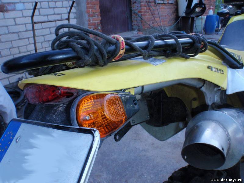

Поставил задние поворотники, искал такие, чтобы при падении и по кустам не обломать.
Обновил отчёт: http://www.goju.lv/moto/files/p/modern/index.html
Прикрепления: 5560975.jpg (52.7 Kb) · 6289218.jpg (189.6 Kb)

Ручка сцепы классная синенькая и короткая - то что нужно!
Поворотники оригинальные - думается их и автоводителям будет хорошо и далеко видно ( а значит и более безопасно)

но у меня закрепление лапок КПП и тормоза реализовано через отверстия в защите, т.е. в нейтральной среде
если крепить к болтам крышки возникает два вопроса
-крышка менее прочная чем болт и не треснет ли при усилии
-момент затяжки таков, что не вызовет ли опять же трещину в крышке
Иначе зачем тогда тросик?

Я надеюсь вы не про мой мотик, у меня тросик крепится к раме!
