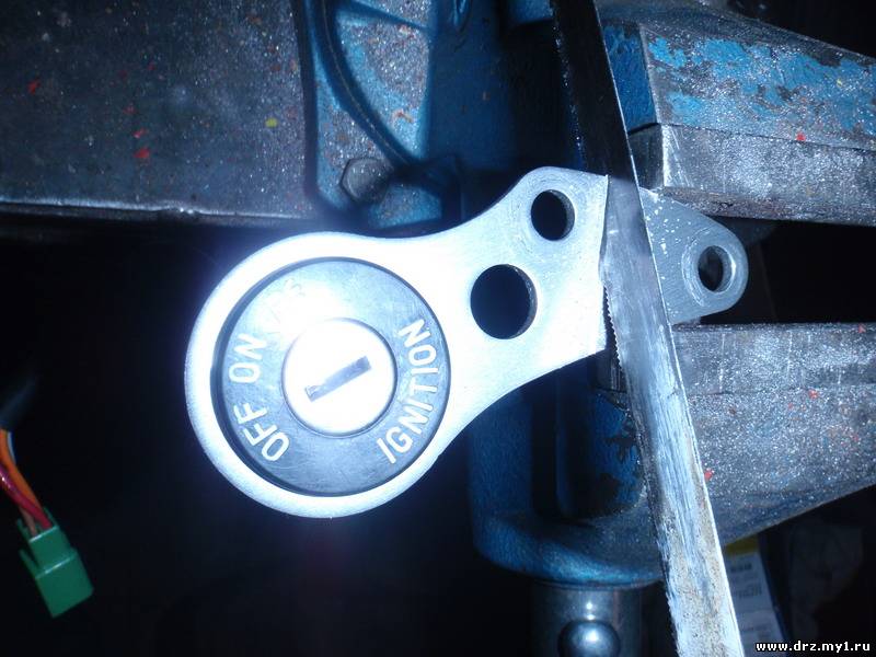

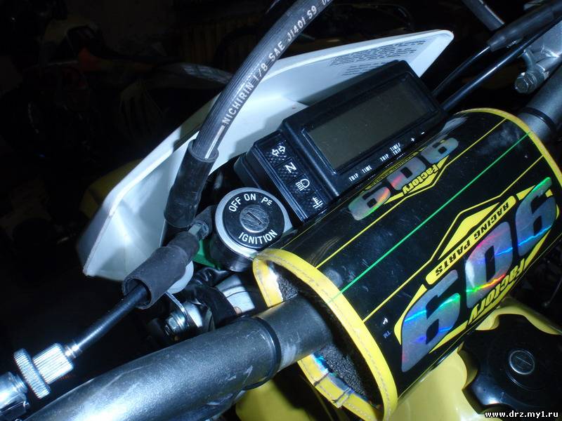

Немного пополнил фото отчёт. http://www.goju.lv/moto/files/p/modern/index.html
Перенос замка зажигания. Подготовка к Т/О. Сегодня прошёл УРА, покатался по площадке, пока бензин не кончился, проходил на резерве. wink

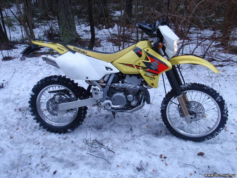

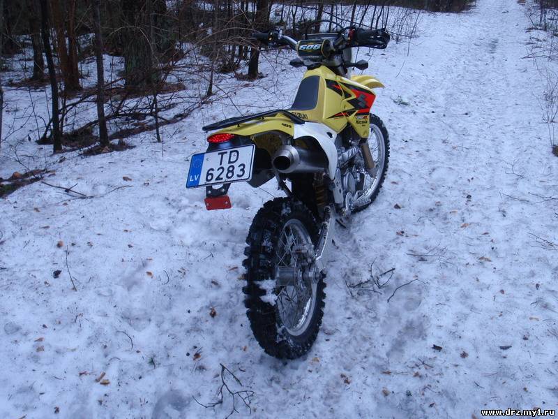

тестовый заезд показал:L
Моц: гораздо жоще, база - даже длиннее чем Доминатор, а это значит, что можно по ухабам ехать совершенно на других скоростях, на кочках поддаёш и он подлетает, подножки очень удобные, руль - высота и его постановка супер даже сидя по асфальту не хочется ехать, оригинальный рычаг сцепления дико не нравится, гораздо неудобней чем у Доминатора (новый пока не могу поставить жду переключалку света...), вес - конечно гораздо лучше и послушней но хочется еще полегче, размеры - пару раз завалился только из-за того до земли ногой не достал (спишем на зимний мотоксикоз), хорошенько оттопырится не смог, пока! Моц конечно супер, будем учится ездить. punk
Завтра в лес на тренировку, ура! tongue

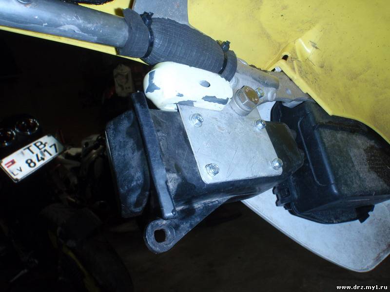

Сегодня занимался ликвидацией последствий спора с сосной. wink

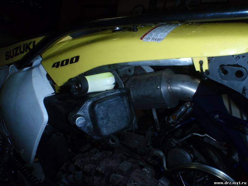

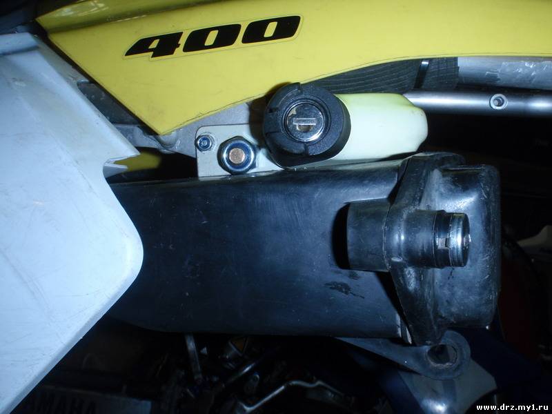

Придумал куда и как, и прикрепил бардачок для инструмента, + там же сделал крепление стояночного замка.
Прикрепления: 1464855.jpg (114.7 Kb) · 5385502.jpg (123.5 Kb) · 9794816.jpg (109.3 Kb)
