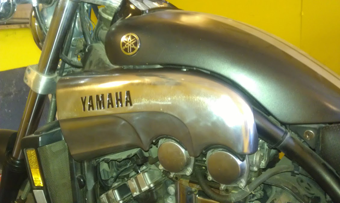

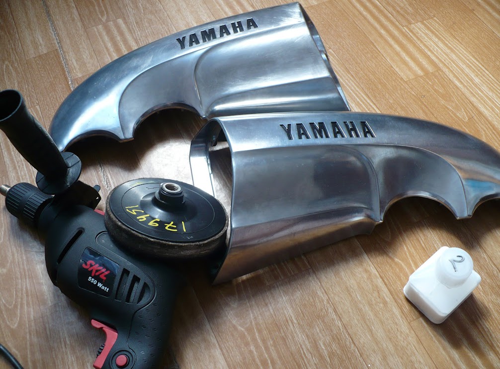

Был у меня v-max, были алюминиевые уши (фальш-воздухозаборники). Ох и наяривал я вечерами, весь балкон был в волокнах войлочного круга, ни чем больше не полируется до зеркала, 3м 2ка на финал, круг, дрель, терпение. Сначала наждачка разная по убывающей, в общем да, секс на зиму. Покрывал я это дело после обезжирив дорогим акриловым лаком, его не было видно, блястело. Потом появились через сезон коцки, то камушком, то ничайно сам чем-нибудь заденешь. Дело в том что на заводах они покрываются тоже лаком, но на горячую и лак специальный, но он немного желтил. Химической смывкой шубой стал и больше походил на целлофан, акриловый так не вздыбится, просто раскисает. В итоге задули краской в печке мотосервиса.
Да есть риски, наделал шлиф кругом, когда учился, но тут предварительный результат.
Абсолютного зеркала не добивался, тем более на них имелись заводские вертикальные риски их нужно затирать, или до посинения заполировывать.
Было
Стало
Для первого раза пойдёт, тем более всяко лучше чем было, но повторюсь, если делать до зеркала, это шахтёрский труд, будешь таким же чёрным и уставшим.
Покрывать лаком не вижу смысла, тем более детали, которые скорее всего будут подвергаться механическим воздействиям.
