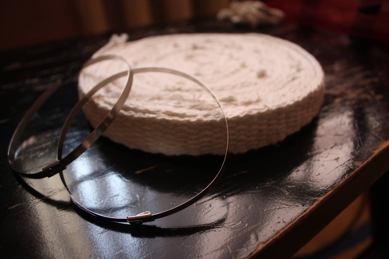

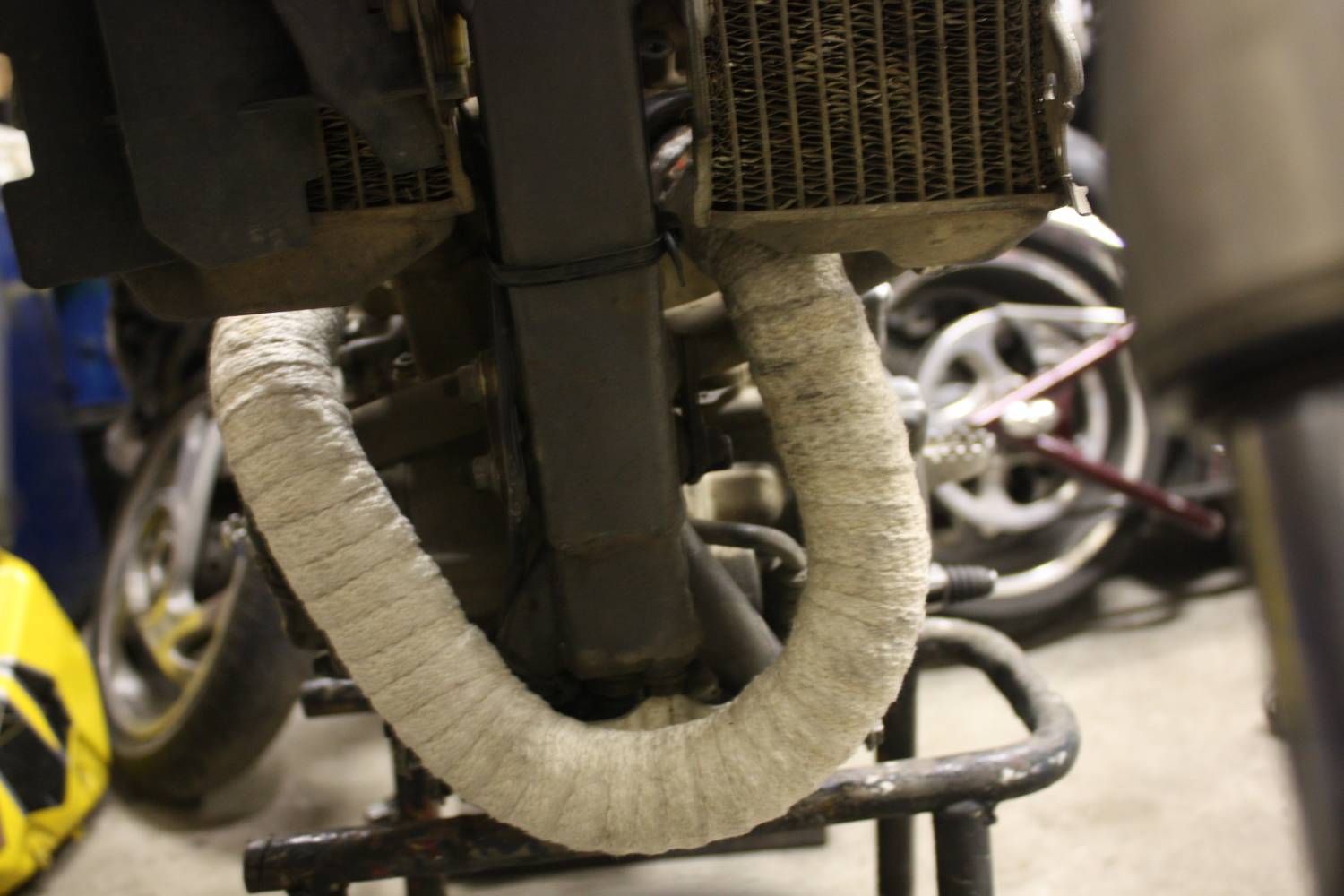

ленту специально взял узкую 25мм чтобы шаг был меньше а труба не намного толще !
Прикрепления: 9440345.jpg(101Kb)

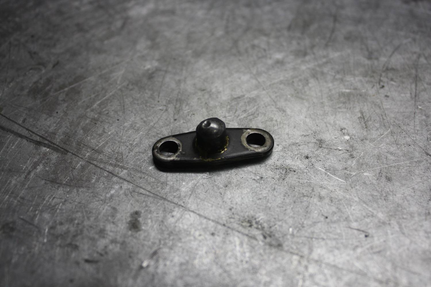

заглушка,трубки системы дожига. на "голову"
Прикрепления: 2822331.jpg(128Kb)

А для чего эта лента? Что дает?
Джугашвили Дата: Ср, 26.02.2014, 09:43 | Сообщение # 49
Мотоцикл: DRZ400,TriumphDytona955i,JAwa
Город: Ленинград
Сообщений: 185
Вообще главной целью для меня был экстерьер, лично мне очень нравиться как они выглядит на изгибах вообще красиво получилось лента узкая шаг маленький, заматывали выхлопы на разных мотаках фото скину чуть позже и на VT1100, Savage600, BigDog, CBR600f4 и еще куча мотиков, первый раз столкнулся, в теме с турбовыми моторами на японских авто, ею часто обматывают колектары для понижения температу под капотом, гру боговря чтобы от выхлопа не грелись все остальные компоненты двигателя, т.к. коллектор(паук) если он еще и равно длинный так как целый обогревать и еще они помогает защищать нагретый металл от воздейственей окружающей среды води грязи,кислорода,также создаеться особые условия для более замедленого охлаждения выхлопной системы, также чтобы не было быстрого охлаждения турбины на турбовых тачках ставят Турбо-таймер.

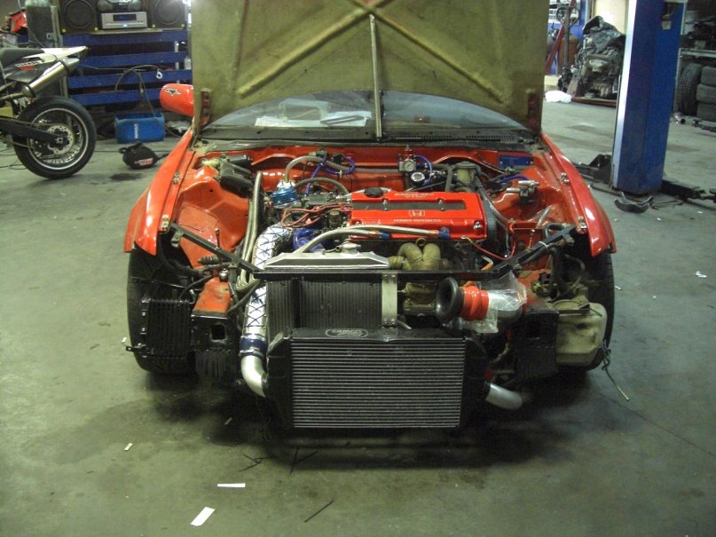

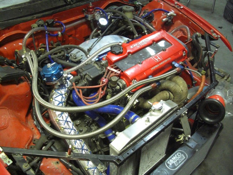

вот пример цивик 320hp+ после хорошего отжига нагреется все вокруг !
Прикрепления: 4099737.jpg(103Kb)
Джугашвили Дата: Ср, 26.02.2014, 09:50 | Сообщение # 51
Город: Ленинград
Сообщений: 185
этот цивик строил А.Хрусталев одним из первых экспериментов у него был,установка линеки инжекторов от GSX-R1000 с повер командером ну а потом у же и турбо =))!
Прикрепления: 4516584.jpg(132Kb)

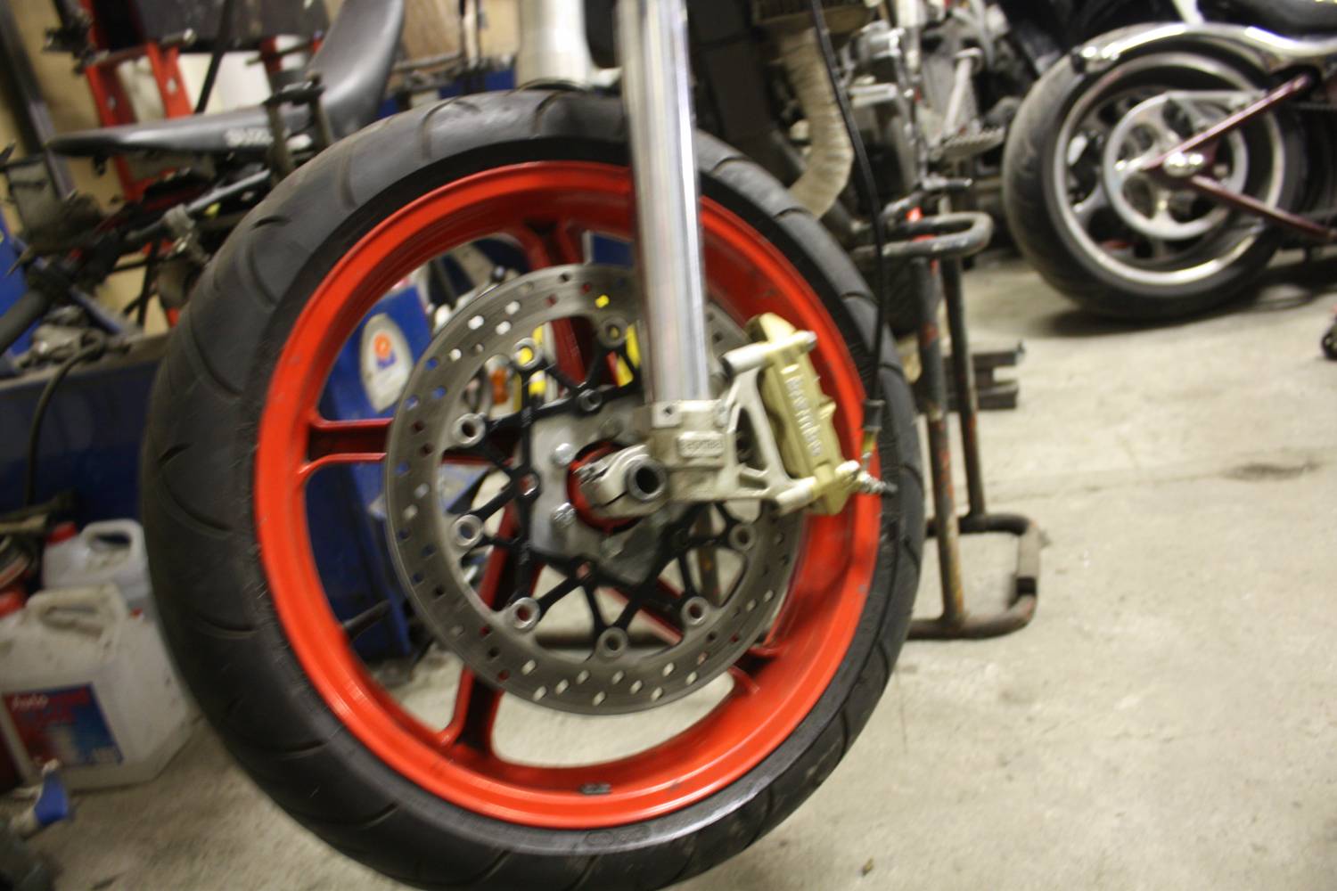

Сегодня сделали крепление диска тормозного не знаю от чего диск но 320 он мне больше остальных подходит ! фото поздно вечером !
Джугашвили Дата: Чт, 27.02.2014, 01:05 | Сообщение # 57
Город: Ленинград
Сообщений: 185
Прикрепления: 4230532.jpg(109Kb)
Джугашвили Дата: Чт, 27.02.2014, 01:07 | Сообщение # 58
Город: Ленинград
Сообщений: 185
к разговору о тормозах =))!
Прикрепления: 7920249.jpg(131Kb)

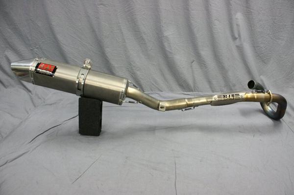

Джугашвили, полагаю, что замотанный тряпочкой патрубок в при наличии средств будет заменен чем то вроде этого smile
Прикрепления: 0350865.jpg(25Kb)
