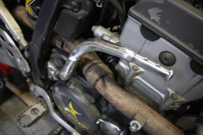

полагаю, что замотанный тряпочкой патрубок в при наличии средств будет заменен чем то вроде этого
=))) нет мне хватит, функционал он свой выполняет как выглядит мне нравится мне еще триумф хотелось бы достроить да и машину(у меня в тачке кстати сидел X-Zibit даже автограф оставил ) тоже делать надо =)))!
поэтому свободных финансов на это дело нет! тем более уже скоро-скоро стану папой =))!
Добавлено (27.02.2014, 12:23)
Да и опять же просто ставить выпуск не будет толка на стенде замеряли нужна нормальная настройка тобиш по любому нужно карб нормальный поставить, а иначе это "недотюнинг"! во взаимосвязанных системах впуска и выпуска, нельзя поменять что-то одно без настройки/замены друго иначе тот же полных выхлоп яща не даст полноценного эффекта, чудес не бывает !!!! или тратить 20к на то чтобы мотик звучал не много лучше,и труба блистала один сезон, оно того не стоит, а мощности мне в нем хватает( не привычно конечно это первый мой мотик в таком классе раньше только спорты, которые меня уже задрали)

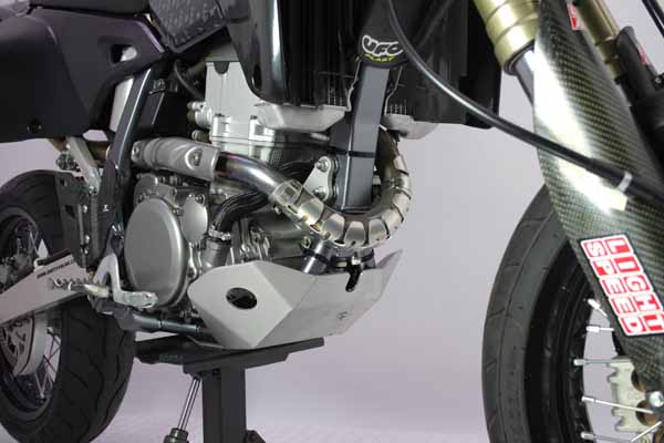

еще вот такую защиту поставлю и будет очень забавно.
Прикрепления: 8951456.jpg(60Kb)

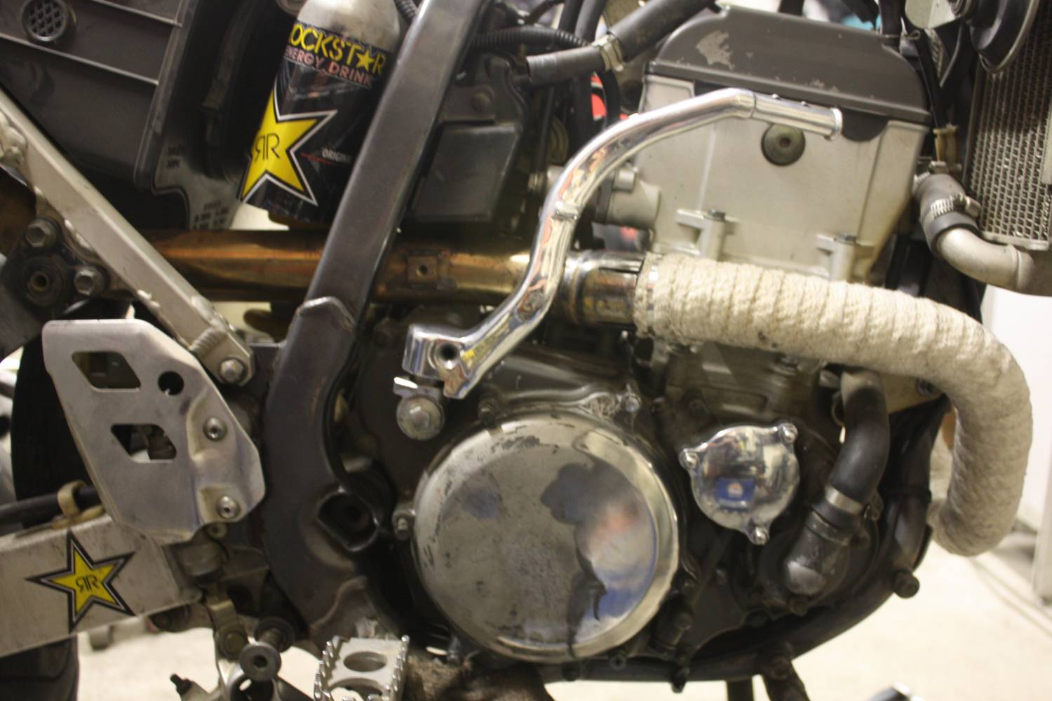

и к стати это не тряпочка, раньше термоленту делали из асбеста но потом он был признана опасным или токсичным...... и тали делать делать керамику комбинировать с полимеризующиеся(в некоторой степени) компонентами но по большей части это керамика !
Добавлено (27.02.2014, 16:50)
керамика и стекло волокно ! вспомнил !

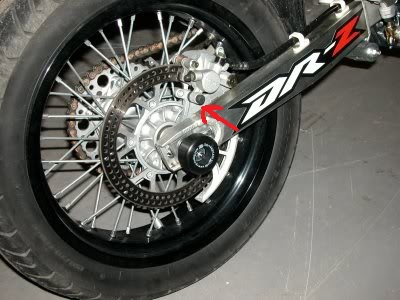

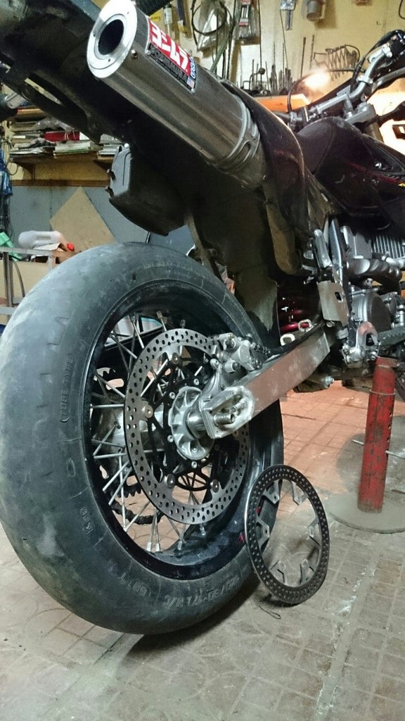

Нужна помощь. сегодня занялся задним колесом и возник ряд проблем (я знал о них) но не продумал решение вообщем проблема следующего характера, ступица немного шире точнее крепления диска, тягу скобы переделывать не хочу ! хочу диск немного "утопить для этого мне нужно знать расстояние от края внутренней части маятника до тормозного диска, может кому не лень подскажите померьте !
Джугашвили Дата: Вт, 04.03.2014, 01:30 | Сообщение # 67
Мотоцикл: DRZ400,TriumphDytona955i,JAwa
Город: Ленинград
Сообщений: 185
желательно вот в этой части после шва

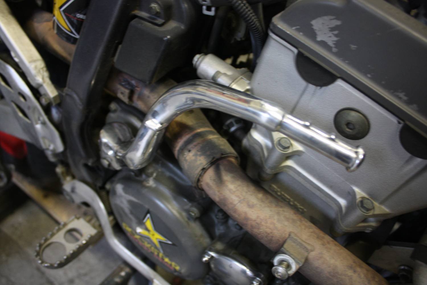

снял накладку и ужаснулся виду такой трубы !
Добавлено (04.03.2014, 11:24)
Она еще и "сифонила"
Прикрепления: 9668149.jpg(109Kb)
Джугашвили Дата: Вт, 04.03.2014, 11:30 | Сообщение # 70
Город: Ленинград
Сообщений: 185
Так на много эстетичнее
Добавлено (04.03.2014, 11:30)
крышки перед полировкой обрабатывал хренью для снятия краски ! т.к. механическая обработка может затянуться на долго либо нанести не нужные "садины", затем мелкая наждачка, полировочный войлочный круг+паста ГОИ №3 помоему  не помню, затем полировочной вастой и готово ! правда на большую сейчас нет времени !
Прикрепления: 6811494.jpg(129Kb)

кстати о скобах кто нибудь ставил что нибудь белее производительное ??!
про что вопрос? не понятненько!
Джугашвили Дата: Вт, 04.03.2014, 12:27 | Сообщение # 72
Город: Ленинград
Сообщений: 185
задний суппорт!
mikkey Дата: Вт, 11.03.2014, 00:36 | Сообщение # 73
Мотоцикл: DRZ 400SM 07
Город: 63 Сызрань
Сообщений: 34
Про задний тормоз. Я 310 диск воткнул. Впринципе не сложно. Один переходник и в любой момент можно вернуть сток. Ну это стантовый замут, на гражданских мопедах я думаю этот тюнинх не имеет смысла.
Прикрепления: 4766491.jpg(153Kb)
Сообщение отредактировал mikkey - Вт, 11.03.2014, 01:45
Джугашвили Дата: Вт, 11.03.2014, 12:56 | Сообщение # 74
Город: Ленинград
Сообщений: 185
Спс, я конечно не стантер  но перед поменял для более четкого стоппи, мануалить и так зашебись,спс но у тебя суппорт задний родной ты просто поставку поменял (или доп сделал) и диск  четко встал а у меня то колесо совсем другое ! кстати ты лучше поставил на руль машунку 14-16 и вывел любой 4х поршневой суппорт, а этот на лапке оставить !

mikkey Дата: Вт, 11.03.2014, 13:23 | Сообщение # 75
Город: 63 Сызрань
Сообщений: 34
У меня машинка на руле конечно, комбинированая система. Два суппорта не вижу смысла ставить. со стоковым диском цепкости слегка нехватает, на скоростях до 10 км сложно вернуть мот из отрицательного угла. Установка 4 поршневого суппорта увеличит силу давления на диск но так же увеличит ход рычага. Соотв надо и машину менять на более производительную а значит опять увеличиваем сопротивление. Плюс изготавливать кранштейн под 2 суппорта. Гемморойно это всё и очень дорого. А свой переходничёк я сам придумал и сделал. Дёшево и очень эффективно.
Добавлено (11.03.2014, 13:23)
А переднего тормоза на см-ке с 310 в стоке с лихвой хватает на стоппи одним двумя пальцами.
