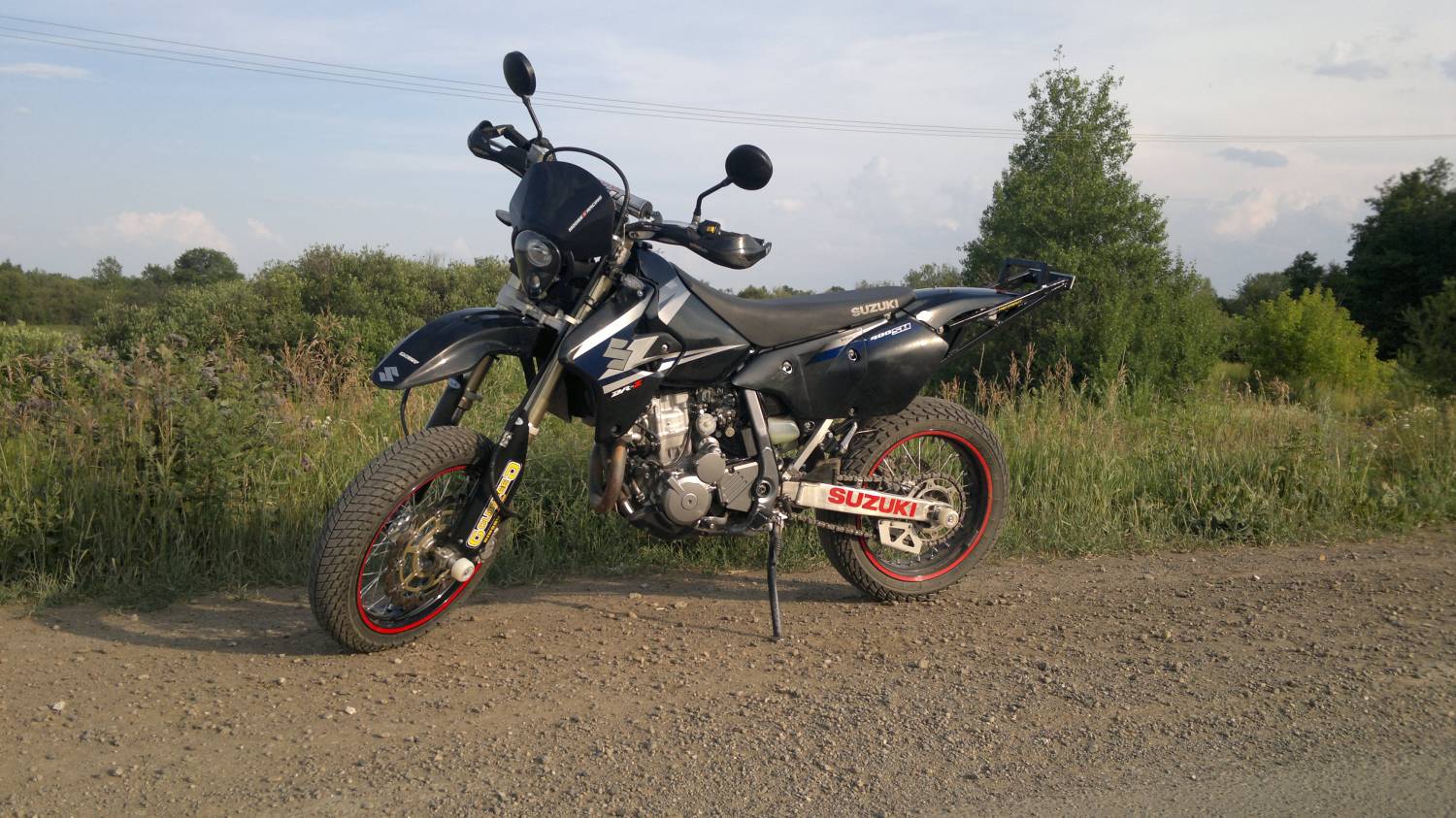

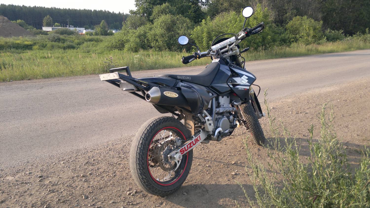

Себе тоже недавно изготовил бугель, как у шурупа. Потребовалось 3 метра трубы 20х20, шинка 40мм, 10 электродов и часов 8-10 на изготовление плюс покраска. Работа конечно мутороная, но результат стоит того.

вот мой бугель. конструкция получилась достаточно жесткой (труба 20х20х1,5)
Прикрепления: 3846135.jpg (208.8 Kb) · 8697446.jpg (237.0 Kb)
