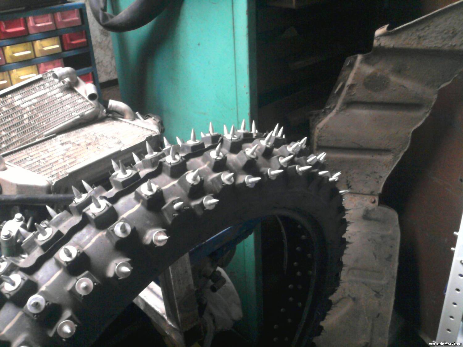

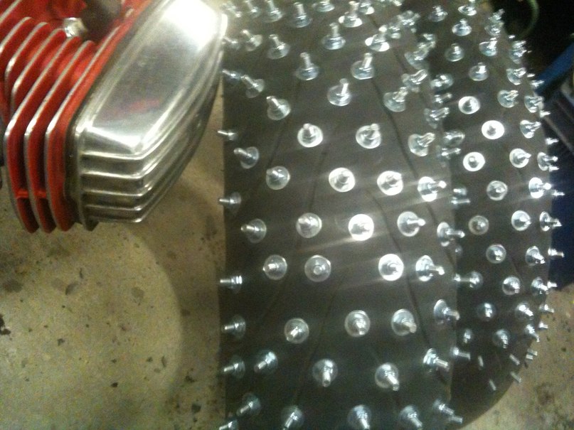

А я вот к зиме готовлюсь)))
Прикрепления: 9389779.jpg(145Kb)
Victor Дата: Вт, 13.07.2010, 23:07 | Сообщение # 2
Мотоцикл: KTM 450 SMR
Город: 50 Химки
Сообщений: 134
Хорошая работа. Где брал такие шипы? Я в прошлом году делал саморезами.
Прикрепления: 4517553.jpg(162Kb)
LSD Дата: Вт, 13.07.2010, 23:39 | Сообщение # 3
Мотоцикл: Suzuki DRZ400E
Город: Мытищи (50)
Сообщений: 103
Это дюбеля строительные))) Осталось шайбочки подварить. На перед встают без проблем, а вот задние приходится брать более длинные, а потом их приходиться обтачивать на точиле на 5мм (гимор жесткий), т.к. там металл очень крепкий...

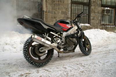

наш вариант , дешево и сердито!
Прикрепления: 0137712.jpg(107Kb)

Болтлингборг
Джугашвили Дата: Вт, 18.02.2014, 16:59 | Сообщение # 11
Мотоцикл: DRZ400,TriumphDytona955i,JAwa
Город: Ленинград
Сообщений: 185
держит кстати очень хорошо !
Добавлено (18.02.2014, 16:59)
Эффект тот же единственный минус такого способа это вес покрышек ! Но в данном случаи все равно не на гонки же =)) а так развлекаться. и звезда в 54 зуба =))!
Прикрепления: 2603814.jpg(107Kb)

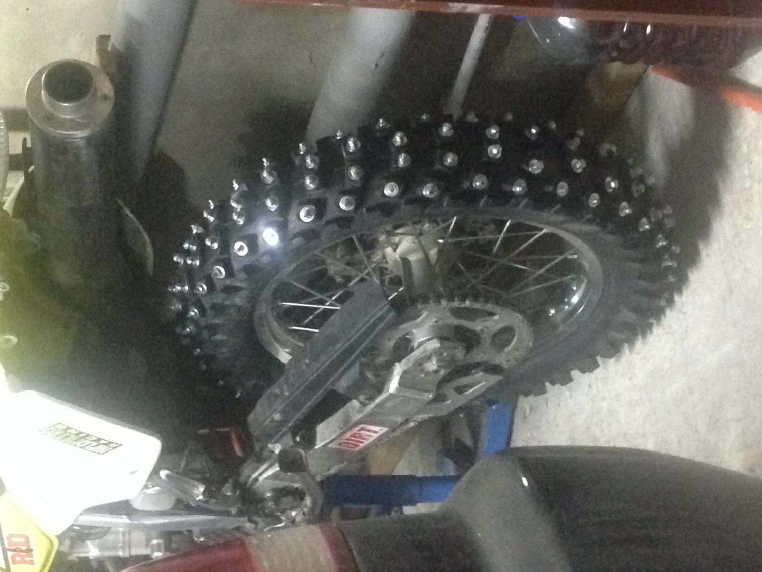

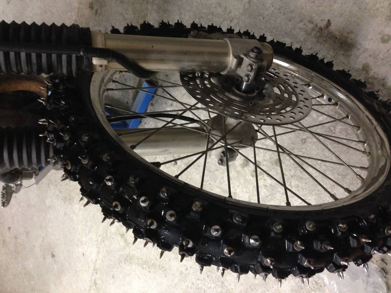

Вот себе ошиповал.
Зад- Мебельные болты с плоской шляпкой, шайба и две гайки
Перед- дюбель, шайба+шайба на сварке к дюбелю (старая покрышка, несколько дюбелей поломаны)
Всех с новым годом !!!!!!!!!!!!!!
По накатанным дорогам вообще шикарно, держит великолепно, и все очень предсказуемо, лучше чем летом ))))
Ну в пухляк конечно не снегоход, но мне и не надо туда!
по обочине трассы-есть небольшое болтание из стороны в сторону, скорость км 60-70 предел
Проехал около 40 км, полет нормальный, ни один болт не обломило (вжариваю по полной!!!! как по песку))))
