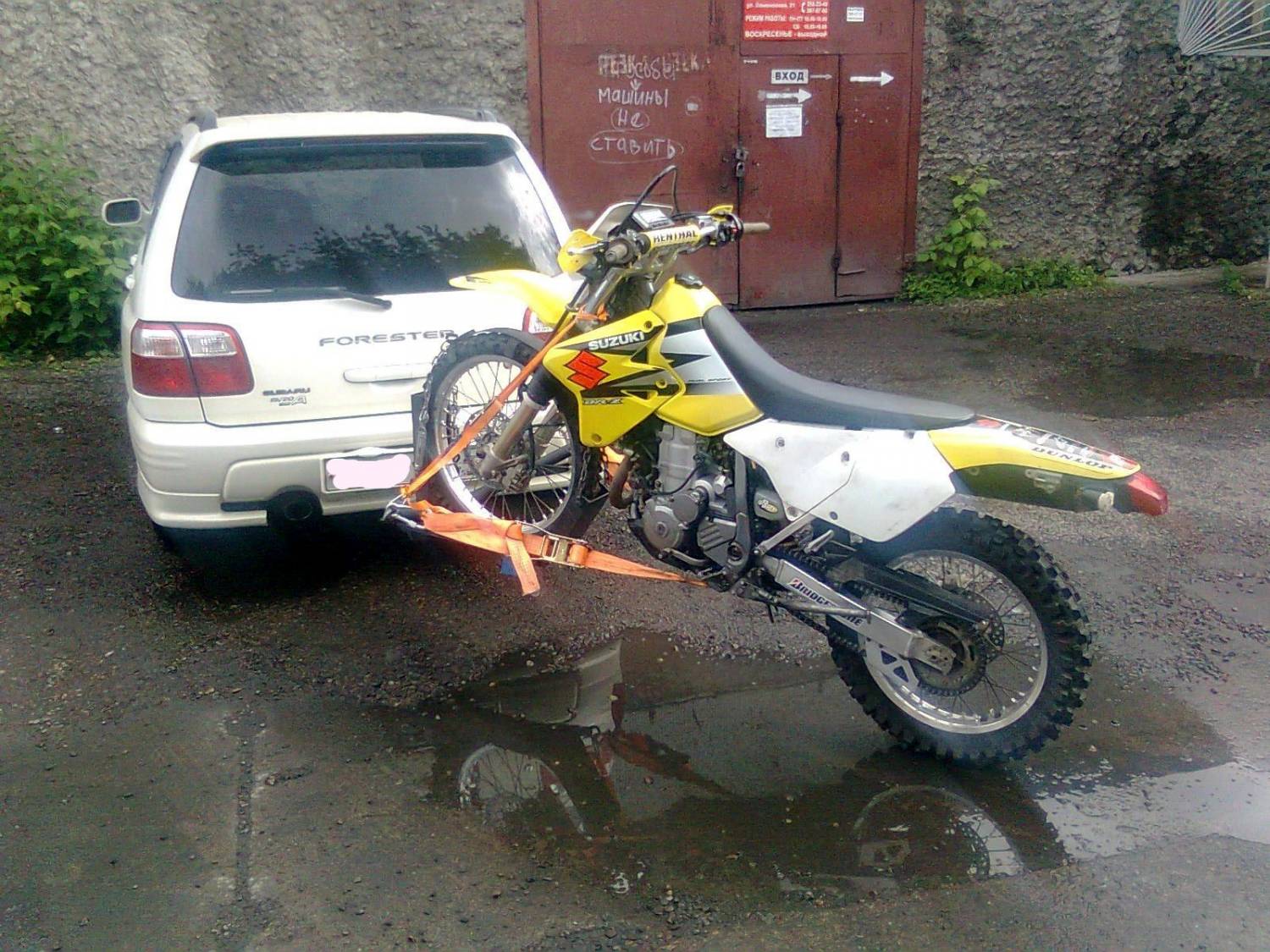

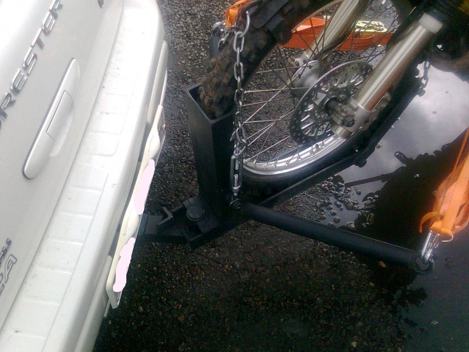

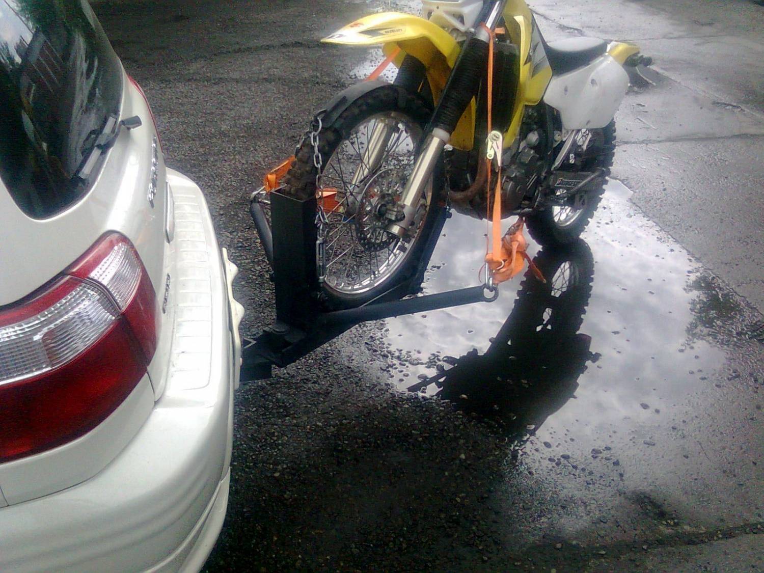

Quote (divdivex)
Пробовал без растяжек (пока ещё не купил). Делали по колесу - стояло как влитое, вилка видимо как рычаг - так что если тянуть за руль то колесо в швеллере всё таки немножко ходит, так что без растяжек не обойдусь :). Если кого заинтересует, то заказывал тут : http://farkop24.ucoz.ru
Вобщем в старом варианте при развороте на маленьком пятаке мотак ложился набок, фаркоп переделан и теперь с шарниром, а мот закреплён растяжками. Сейчас всё ок!
