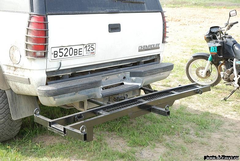

Такую весч продавал чел во Владике. Просто, и судя по тому что продал в лёт, весьма надёжно.
Прикрепления: 7427089.jpg (187.8 Kb) · 4881468.jpg (202.3 Kb) · 4132052.jpg (189.4 Kb)
ershn8d Дата: Ср, 21.07.2010, 18:56 | Сообщение # 3
Из минусов - госномер и фары закрывает. Моц всем открыт, виден и грязь на него летит.

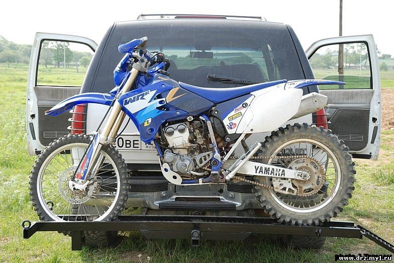

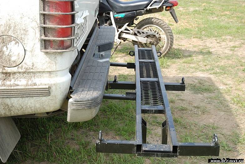

Короче решился сам все сделать.
Попросил проверенного комрада мастерски владеющего сваркой помочь мне в этом нелегком деле smile Понакупал профиля, порылся в гараже.
В итоге вот что вышло.
Испытания проведены. Все остались живы. Ни одно животное не пострадало. Так что ...... теперь в дальняки :)))
klr650 Дата: Пн, 02.08.2010, 10:09 | Сообщение # 8
Dee, Молодец ! Офигенно получилось у вас двоих . А к чему и как ты там снизу закрепил ? Понятно что к раме .... фотку можешь сделать снизу ?
Dee Дата: Пн, 02.08.2010, 10:42 | Сообщение # 9
Мотоцикл: CBR1100XX, был Suzuki DR-Z400S
Сообщений: 101
klr650, Сделаю как в гараже буду. А так в двух словах, все держится на двух болтах на 16 которые вкручены в уши торчащие из рамы, получается там точка опоры. А второй конец основания упирается в раму.
Вобщем сфотаю smile Только покрасить осталось smile
klr650 Дата: Пн, 02.08.2010, 12:23 | Сообщение # 10
Dee, Спасибо за фото . Советую лучше порошковой краской покрасить . И ещё .... мотик то небось неустойчиво стоит при таком типе крепления ? Нету "жосткости конструкции " Тоже совет : Между передним колесом и нижней траверсой ставь упор . Будет жощще стоять и сальники не потекут .
Сообщение отредактировал klr650 - Пн, 02.08.2010, 12:28
Dee Дата: Пн, 02.08.2010, 12:34 | Сообщение # 11
Сообщений: 101
klr650, Насчет упора не думал. Надо пораскинуть
